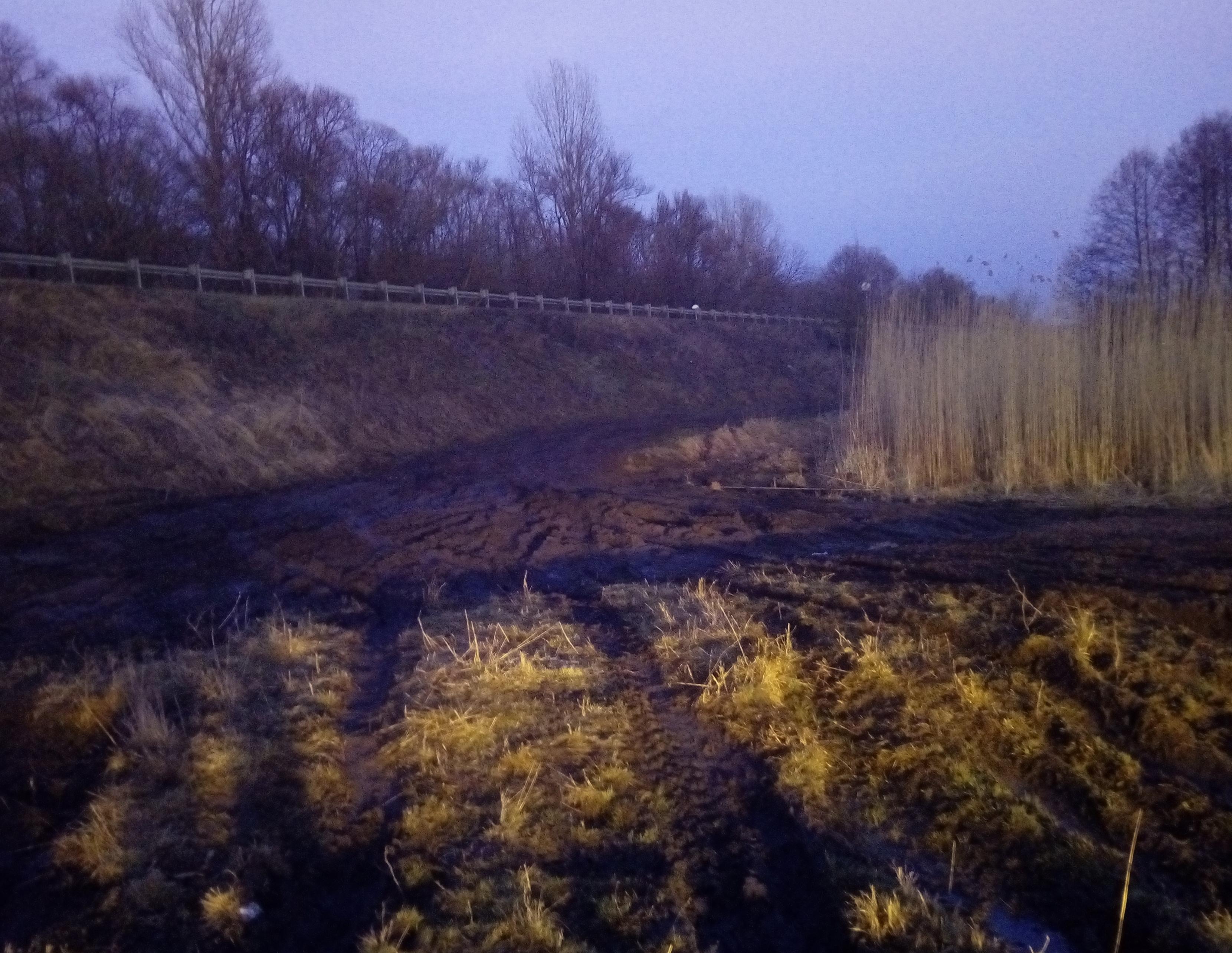

У нас нет м̶е̶ж̶к̶о̶л̶е̶с̶н̶о̶г̶о̶ межосевого диффа, не может быть "парралельки" в принципе - нечем момет перераспределять, железная палка в виде кардана этого делать не могет. На минувших выходных квадриком с пуза снимали: все вполне равномерно прокопано было, колеса вполне качественно забиты и усраны, а как имитации работают вполне явственно слышал. Единственный момент по крайней мере на доресте имитации нормально на хорошо придавленной тапке работают.
