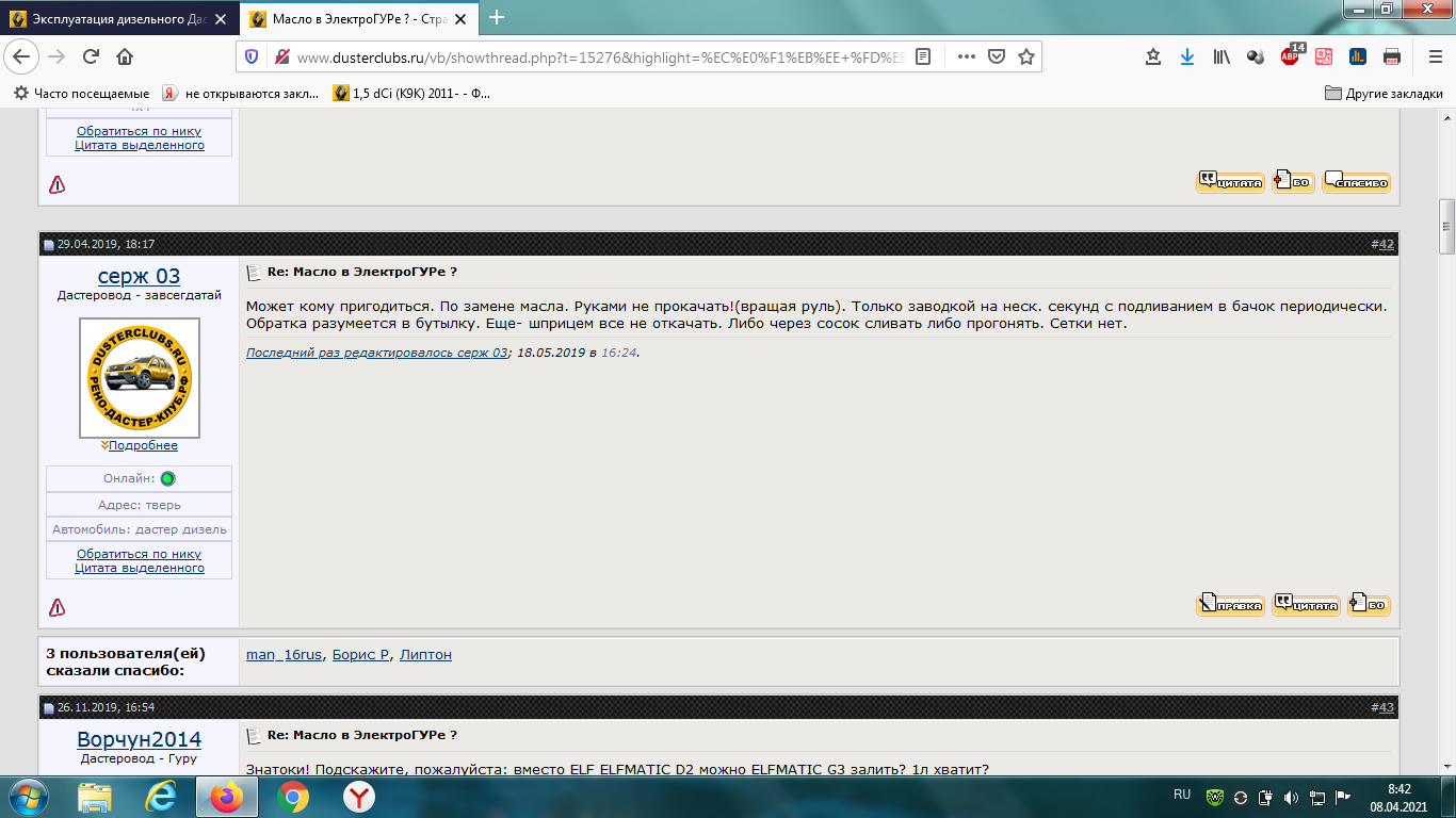

Сообщение от serg_vrn Посмотреть сообщение
Можно подробней. Чем откачиваете из бачка - шприцом жане, клизьмой, через какую трубку, там ведь типа приливной стакан сбоку от бачка, т. Е. Вот так просто до дна не достать? Есть ли внутри сетчатый фильтр. Скидываете ли шланг обрати при этом? Говорят, он прикипает и отвод обрати легко отломить? Я попытался посмотреть фото бачка на автодоке, так он отдельно не продаётся. Только вместе с насосом за 24000руб.
Вроде все понятно. Крутить руль не надо!!! Это не канает!! Только заводкой на неск. сек. с подливом. 1 литр на промыв.1литр на залив. Шланг снимаем аккуратно отверточкой. Крышка да- прикипает ,но откручиваем.
