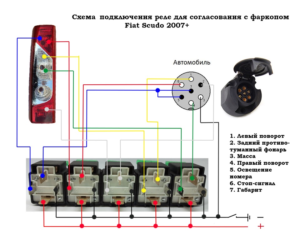

Сообщение от DKolua Посмотреть сообщение
Господа дастероводы, подскажите.. На рестайлинге кто обошёлся без блока согласования (БС)?
Был когда то дорестайл,там не было блока. И всё работало хорошо. Неужели совсем разные машины..и проводка,что прям надо ставить БС?
отличается как подключены поворотники, можно только их через реле сделать. Но по нормальному, лучше всё. Как на картинке, только лучше размыкать + (это опционально, чтобы меньше розетка окислялась в холостую) и поставить на него предохранитель.
