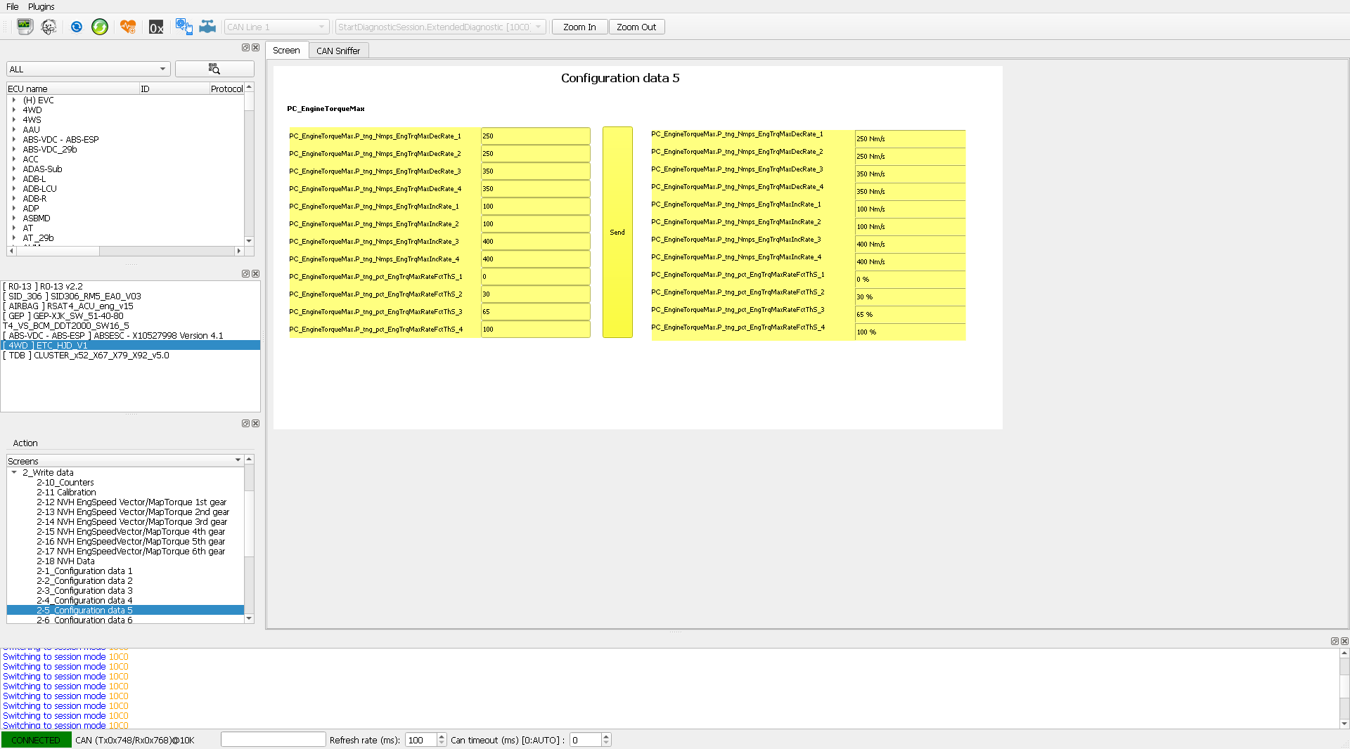

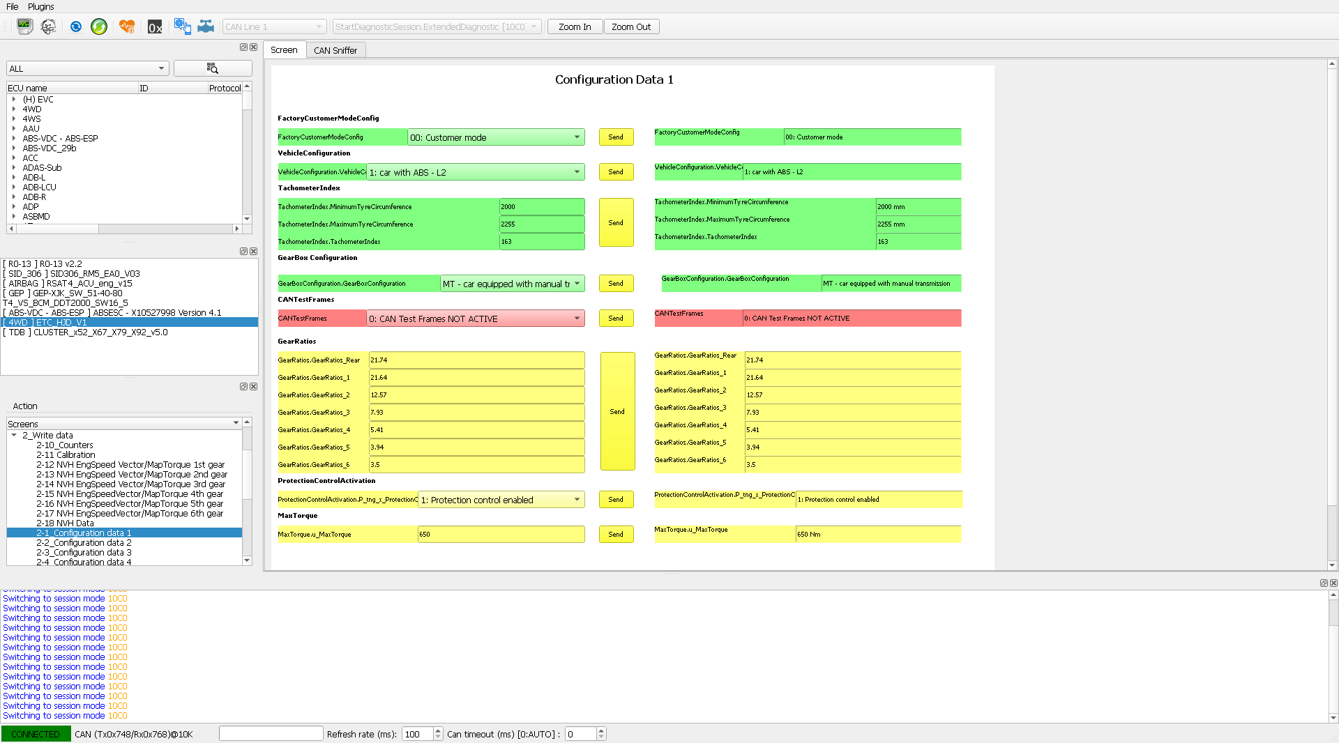

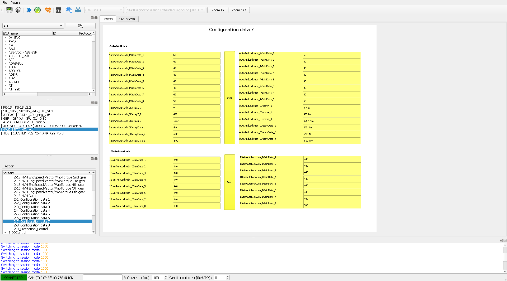

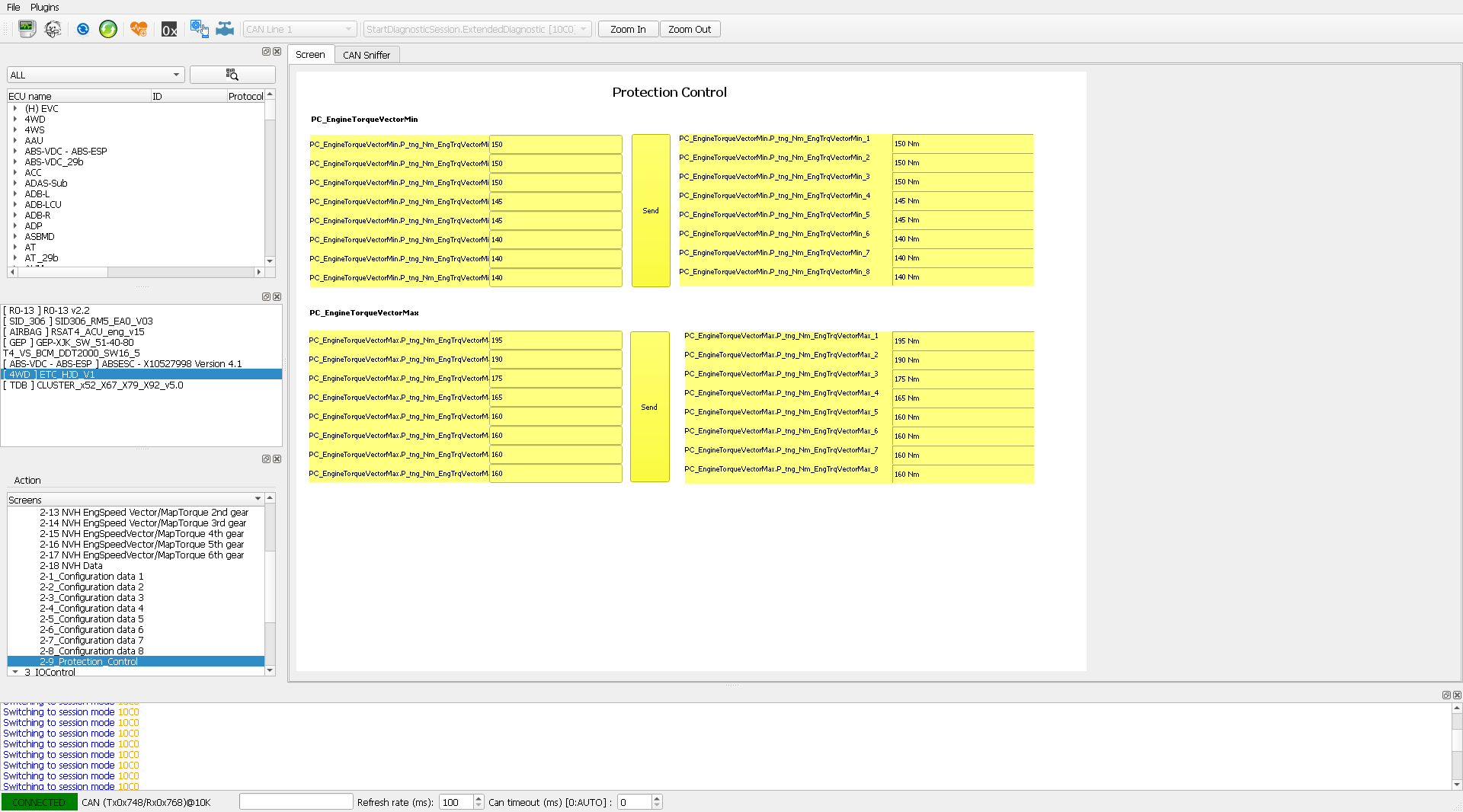

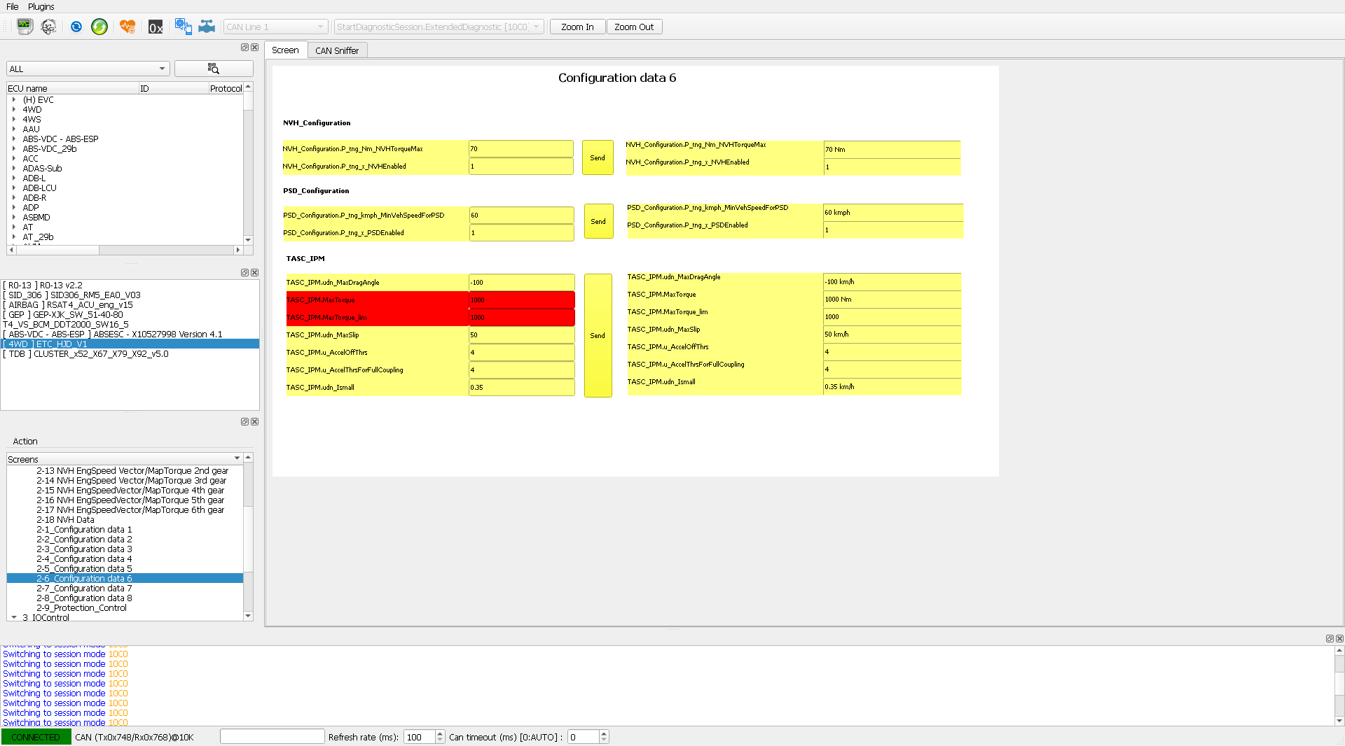

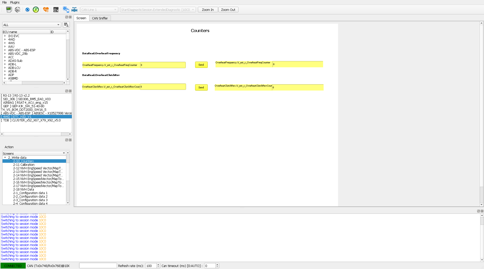

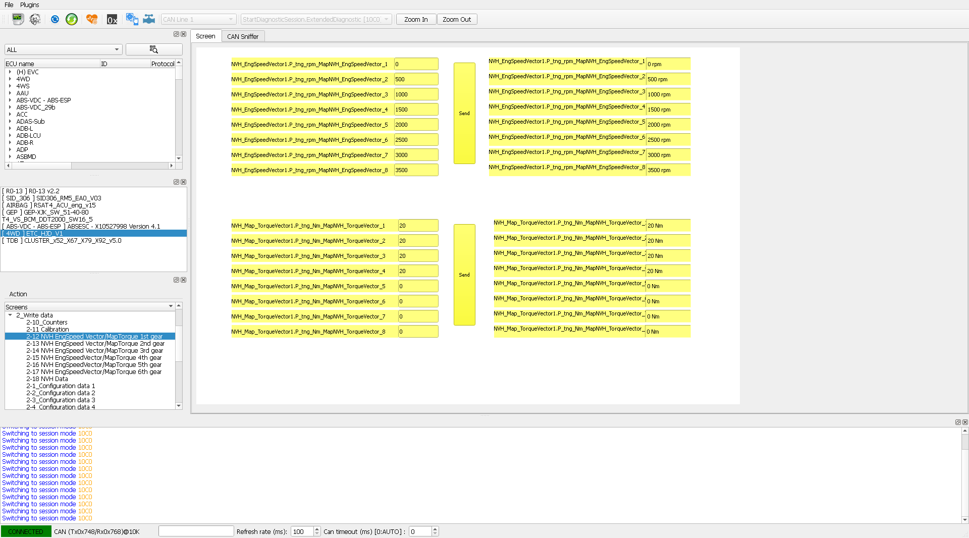

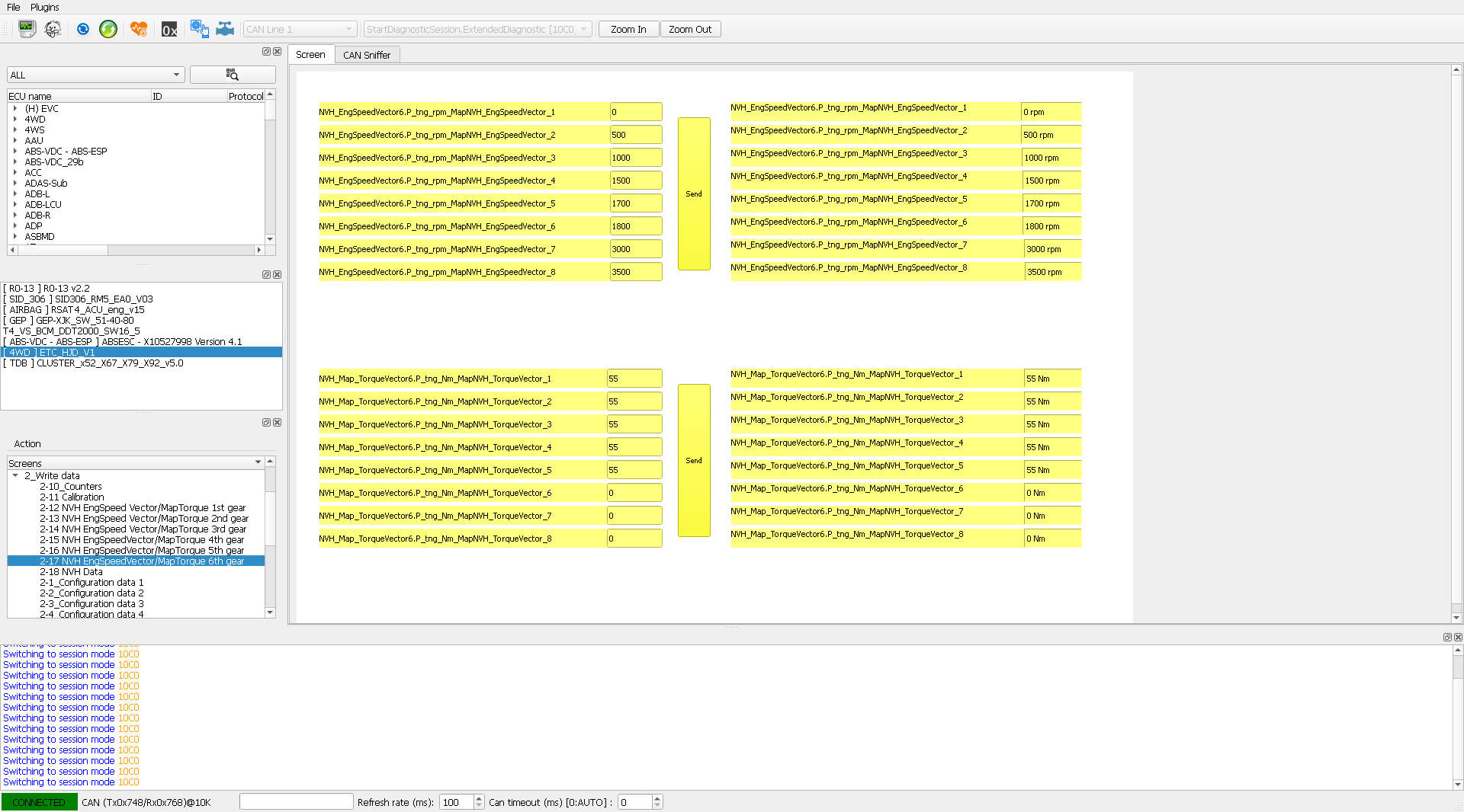

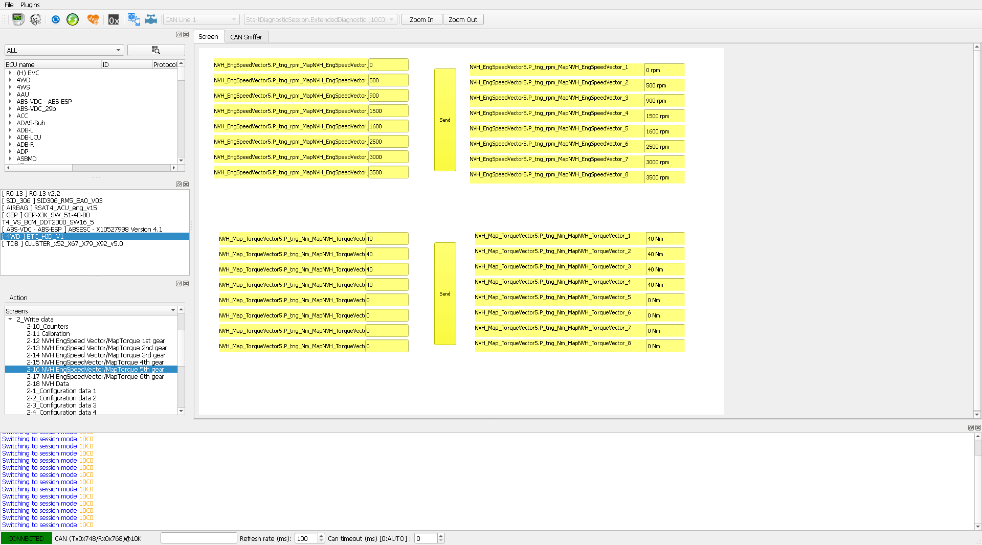

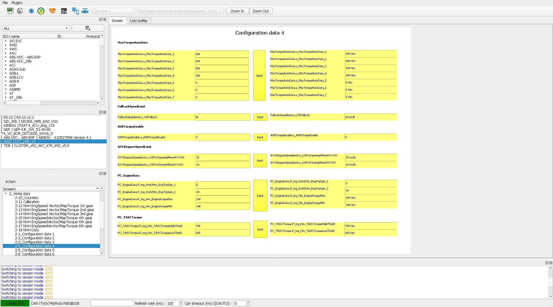

Поскриншотил настройки доступные для блока 4wd (дизель, 2019, с esp).

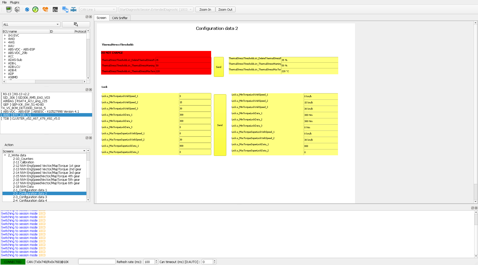

Логики там куда больше, чем хотелось бы. Много настроек измеряется в Nm. Все таки похоже муфта должна дозировать предельное усилие.

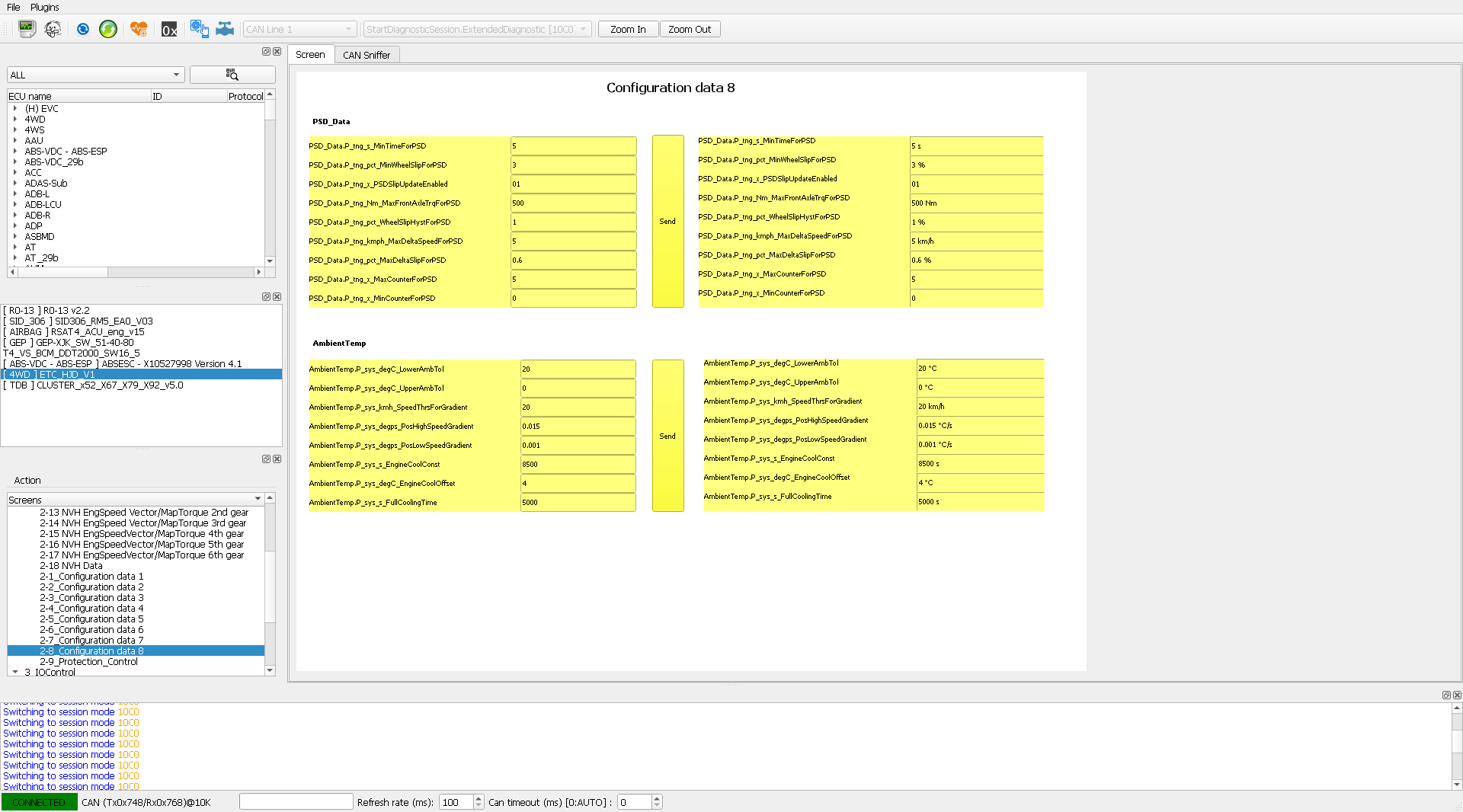

Есть настройки и для режима lock. Интересно, что есть просто lock и super lock (доступен до 30 км/ч). Есть и настройки расчета перегрева/скорости остывания. Есть два счетчика: перегрев и перегрев сцепления. У меня пока по нулям )
Экраны 2-13 - 2_15 имеют те же значения, что и 2_12, так что их не выкладываю.
