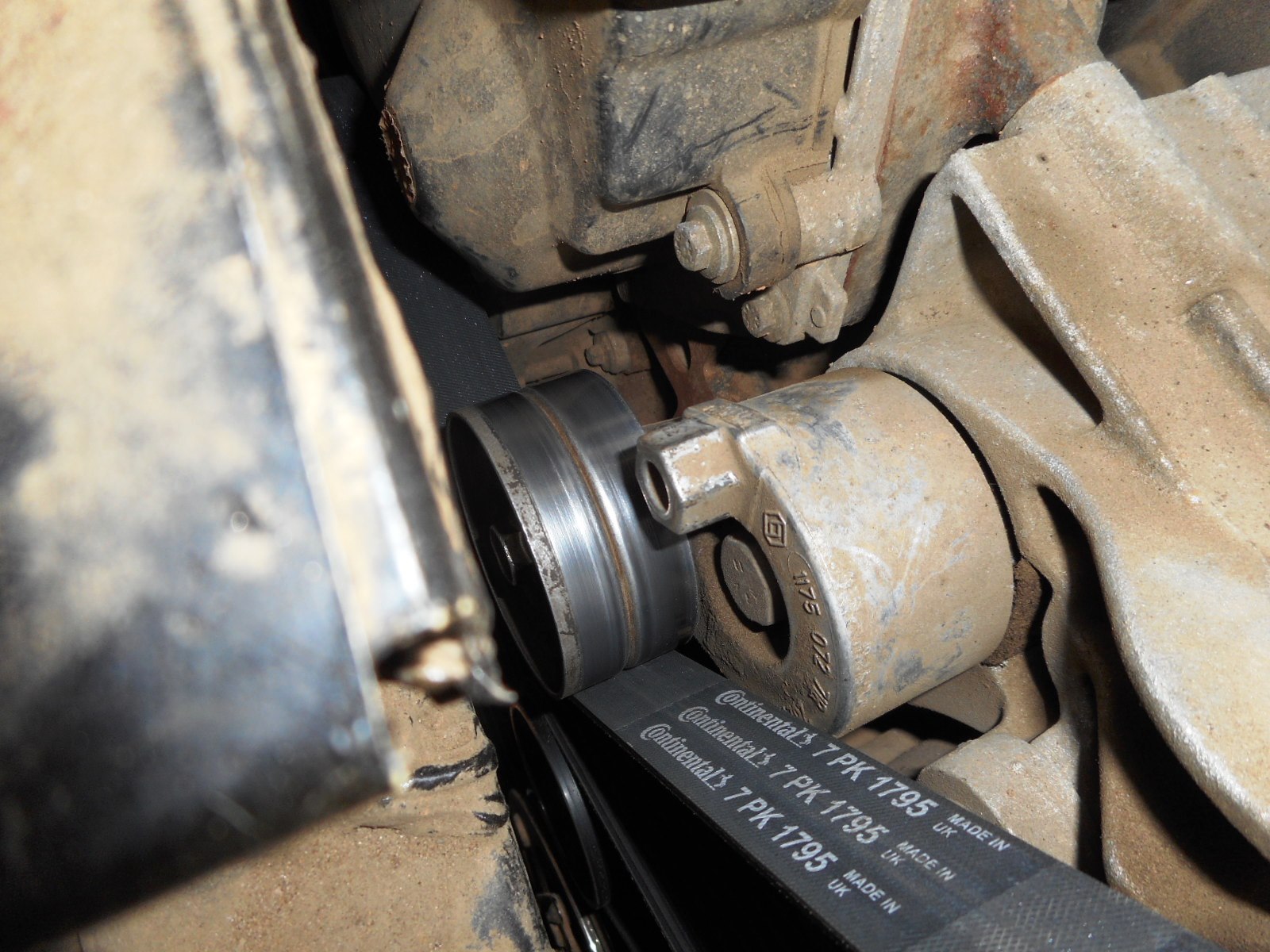

ролики купленные мной, они какбе для временного замещения вместо родных роликов, если это потребуется, т.к. я буду проводить ревизию родных роликов и замену ремня.

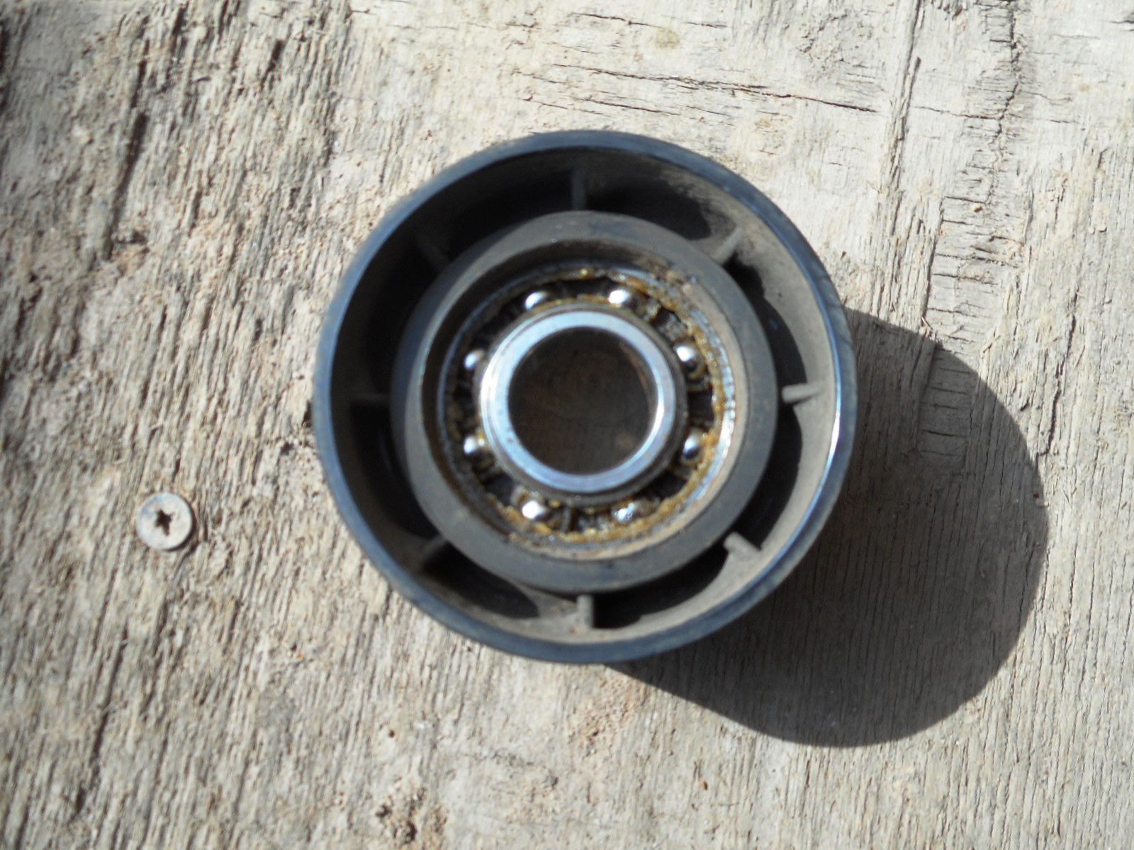

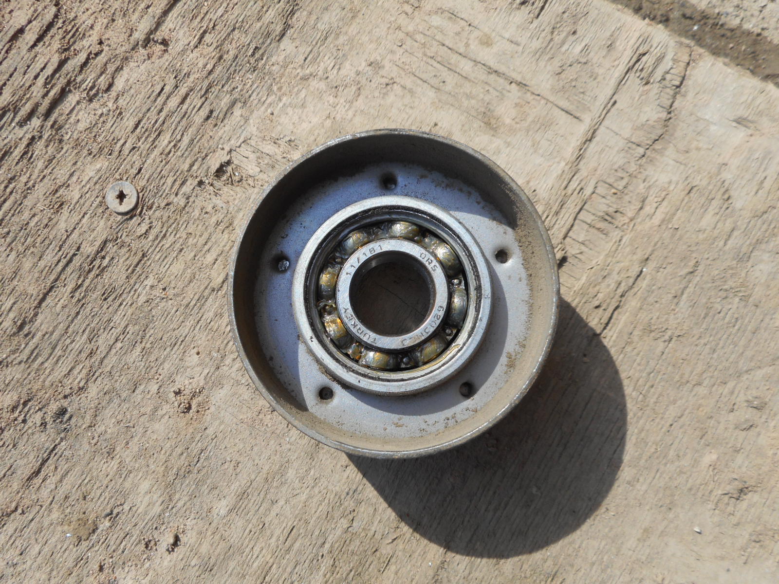

Новые ролики от Caffaro мне не понадобились. Отревизировал стоковые, в паразитном ролике смазка начала высыхать и кристаллизироваться, вымыл и заложил новую. В натяжном ролике в подшипнике состояние смазки было получше, не высохла, но я её тоже удалил, и заложил свежую смазку. Ремень поставил новый, родному ремню 9 лет, пробег 53тыс. А также поменял стоковый болт под torx на натяжном ролике на обыкновенный болт. Работу по съему роликов и одевания ремня проводил слесарь на подъемнике, цена вопроса 600р. Наблюдая со стороны за действиями слесаря, работа проводилась на подъемнике, то кажется всё легко и просто, но у меня нет подъёмника, а трахаться там самостоятельно мне что-то было в лом, и особо не хотелось. Слесарь потратил на это действо ~40мин. а из этого времени он наверно больше ждал меня, когда я ролики отревизирую.
