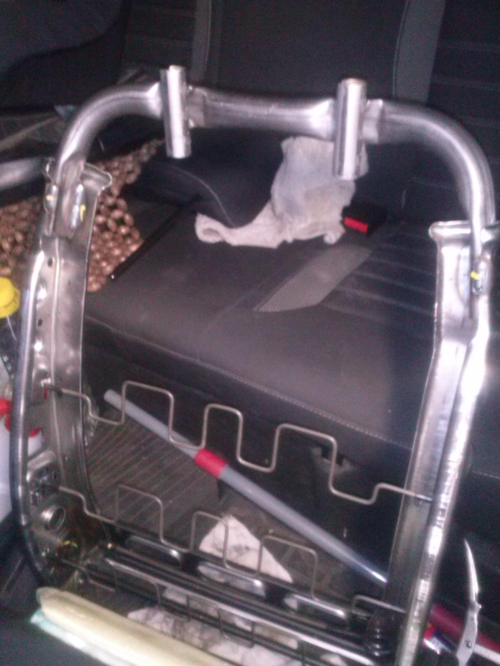

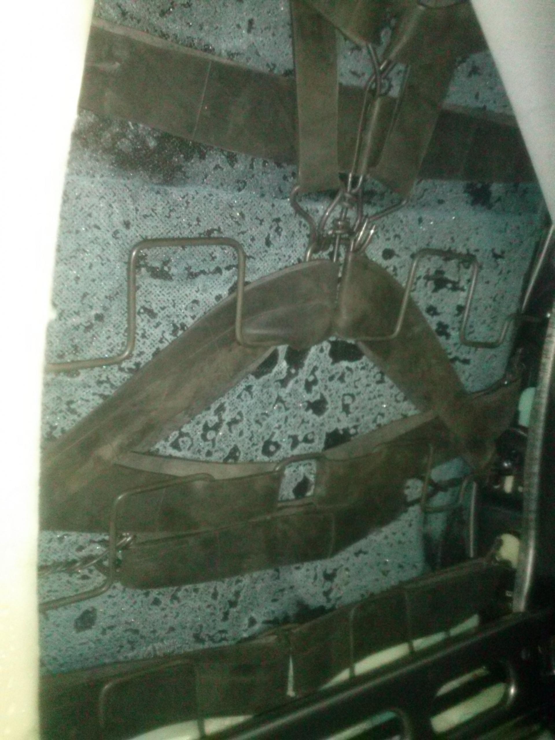

Я всё таки усилил кресло.
Спинку резинками от камеры, привязывая их проволокой. Это можно сделать, даже не откручивая кресло, правда будет не очень удобно.
А у сиденья подложил цельную резину, толщиной где-то 6мм, между пружинами и поролоном(и поролон не будет продавливаться со временем). Для этого снял левую пластиковую накладку, и отодвинул поролон, полностью не снимая.
Так как делал после работы и торопился, то забыл сфотать готовый вариант до того, как поставил поролон обратно, но обратно разбирать не стал. Так что только так.
Скоро будет 3 недели, как испытываю, пока всё нравится: стало значительно лучше, чем было изначально.
Как будет время, думаю можно ещё у спинки с боковой поддержкой поэкспериментировать, увеличив её.
