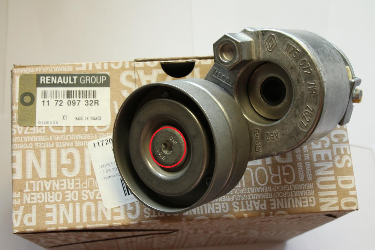

а этим болтом ролик прикручен, или натяжитель крепится им? Я сначала откручивал натяжитель в сборе, а потом уже откручивал Торкс, зажав натяжитель в тисках.
Правда натяжитель был так хорошо прикручен, плюс не удобно,что пришлось головку на 13 укорачивать примерно на 5мм, чтобы вместе с ключом-трещоткой надеть на головку болта. Раньше у меня была для таких случаев запчасть от трещотки квадратного сечения на 13(двигалась для реверса), её вставляешь в торцевую головку и за неё крутишь рожковым ключом. Но её где-то потерял, поэтому пришлось головку подрезать по месту.

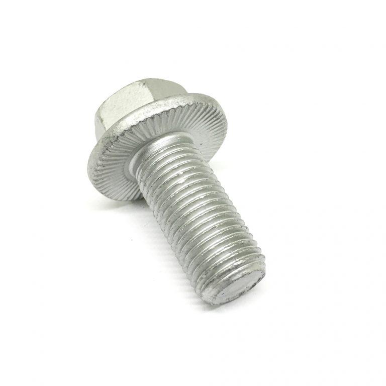

Мы же за ролик натяжителя говорим, об который здесь, и не только здесь, многие спотыкаются. То открутить не могут, то грани у болта сорвут, вот и приходится снимать весь натяжитель. Поэтому я поменял стоковый болт под torx, на болт с фланцем, который своим крепежом садится на полную глубину защитной крышки у подшипника ролика.
