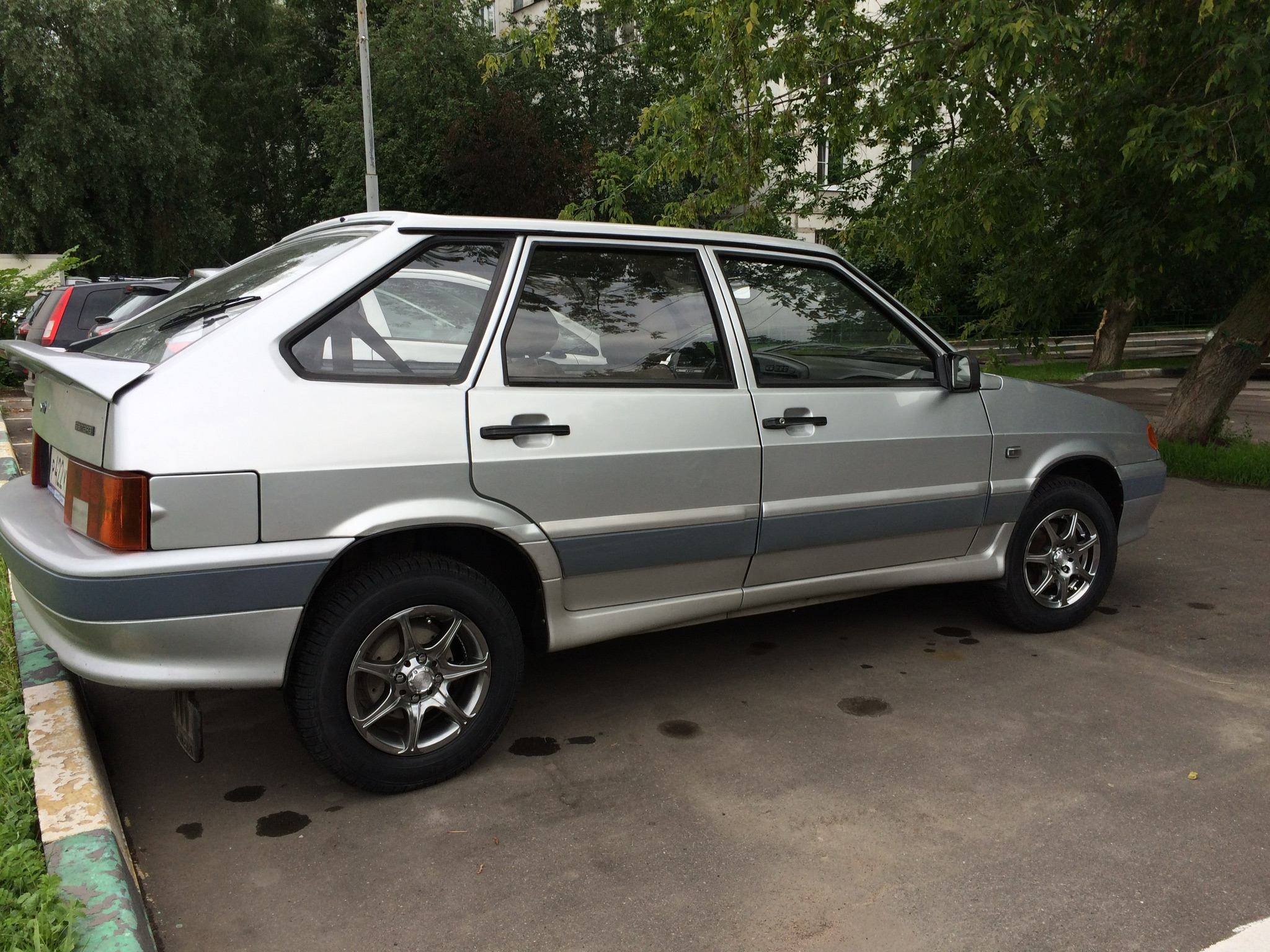

Даже если и будет чуть отличаться, кроме вас самого этого никто не заметит. Главное чтобы параметры совпадали с родными, в том числе вылет. Его и промерить не проблема перед покупкой.
Даже если вылет будет чуть иной, есть два варианта. Либо поставить небольшую проставку под диск на той же оси, либо купить два диска. Поставить на одну ось, а один родной убрать в запаску.
Вот на фото два разных диска, причем сильно разных. Давайте по честному, если не приглядываться, заметно? Никто из знакомых не может сказать, что не так, пока пальцем не ткну... :-)
