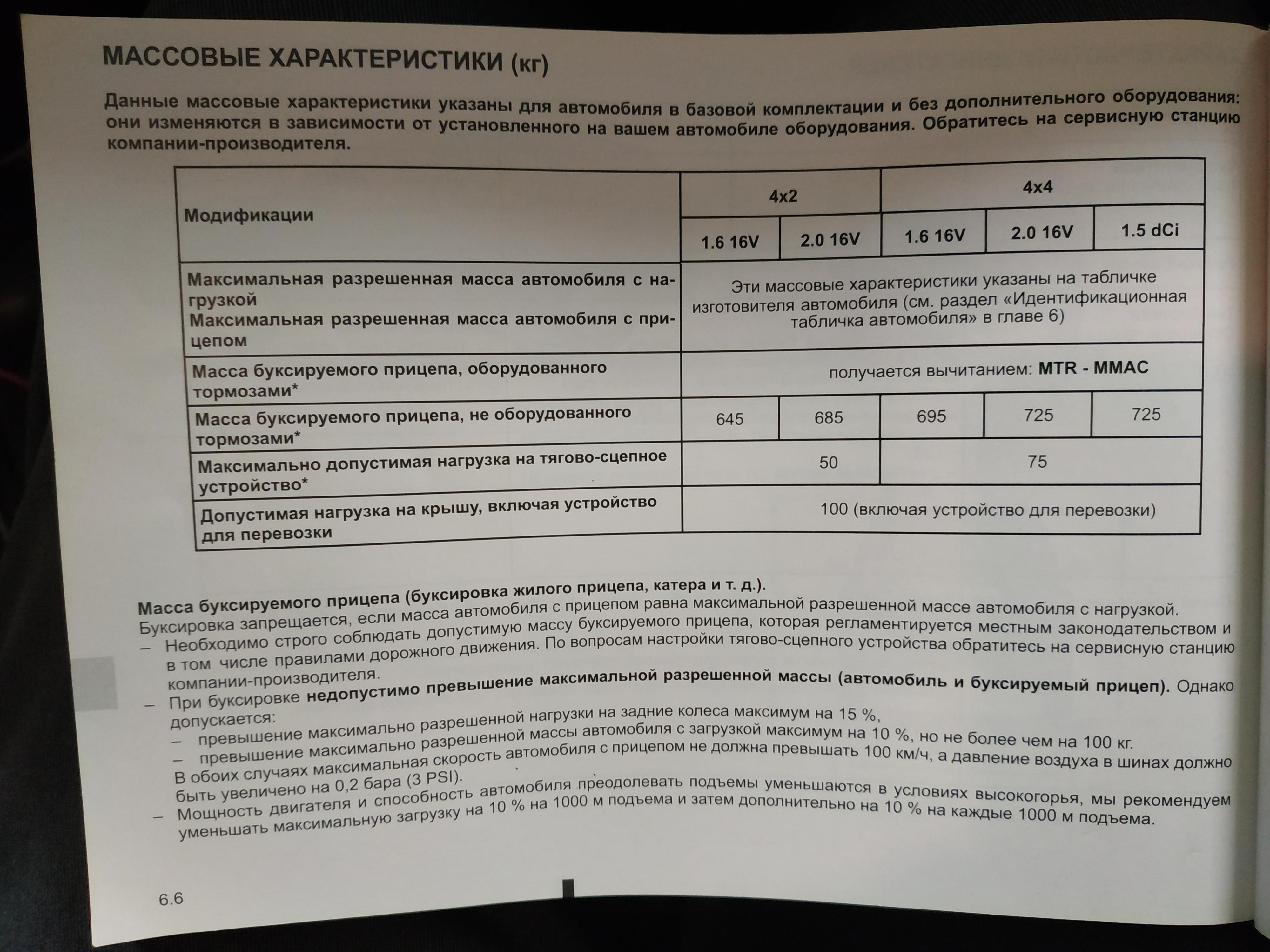

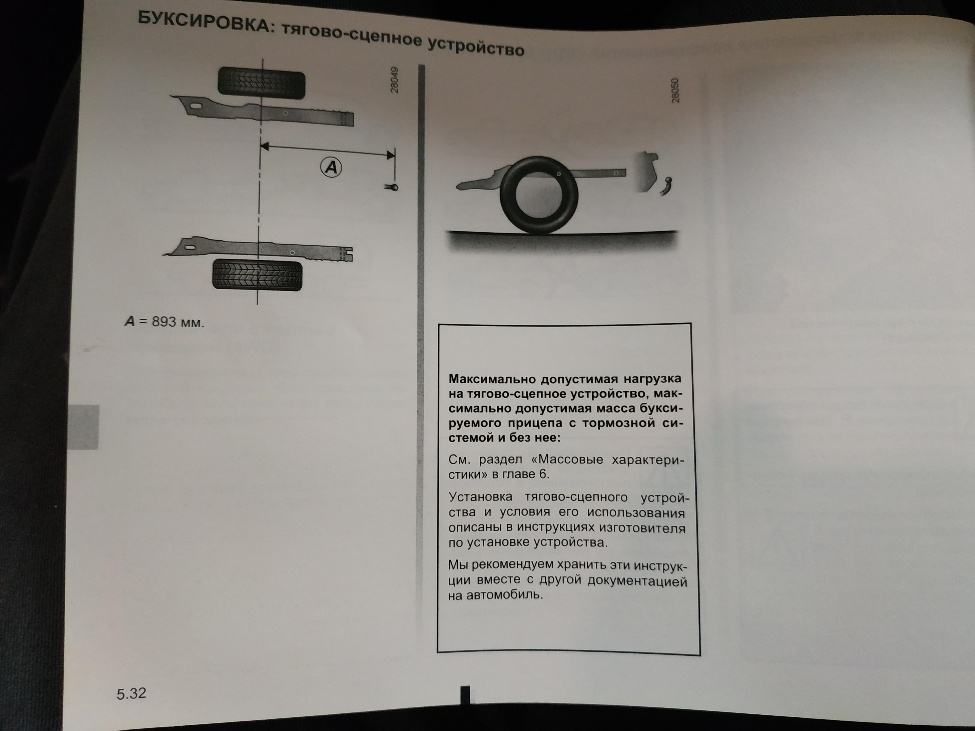

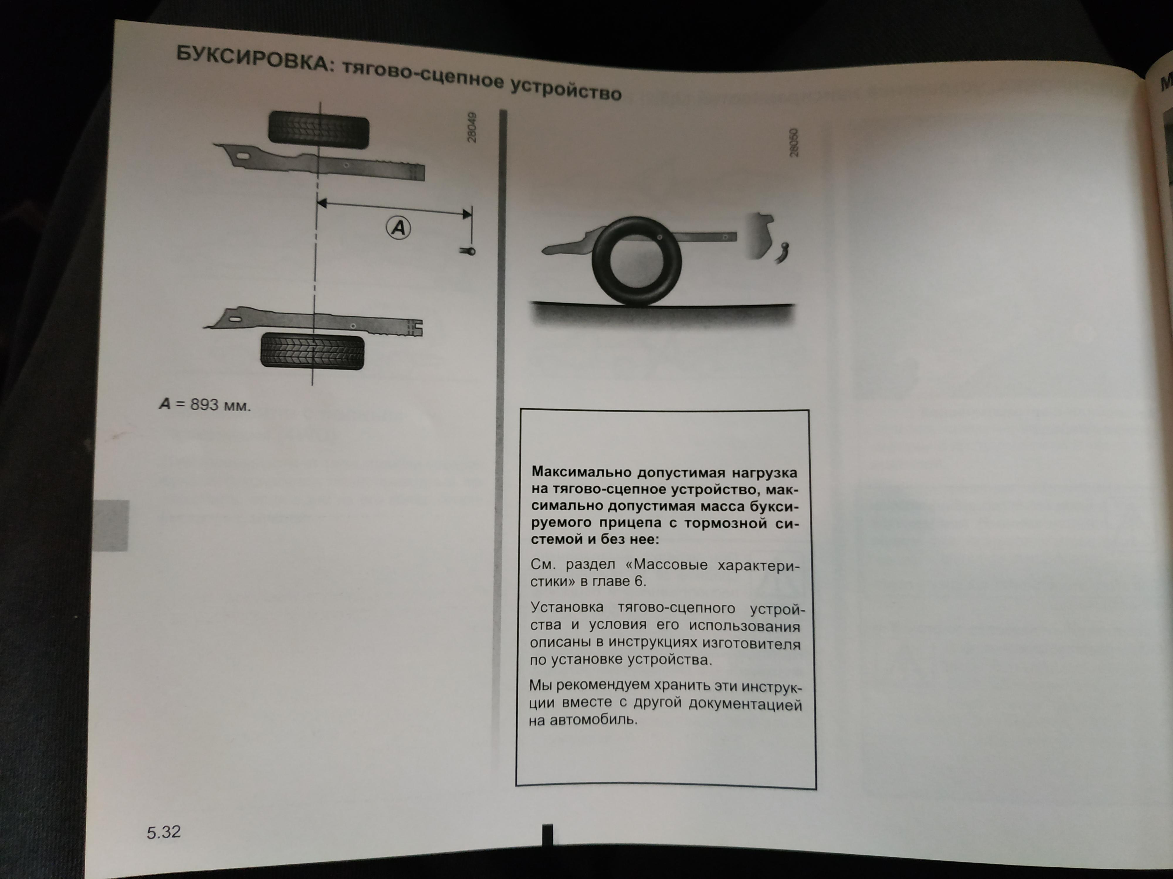

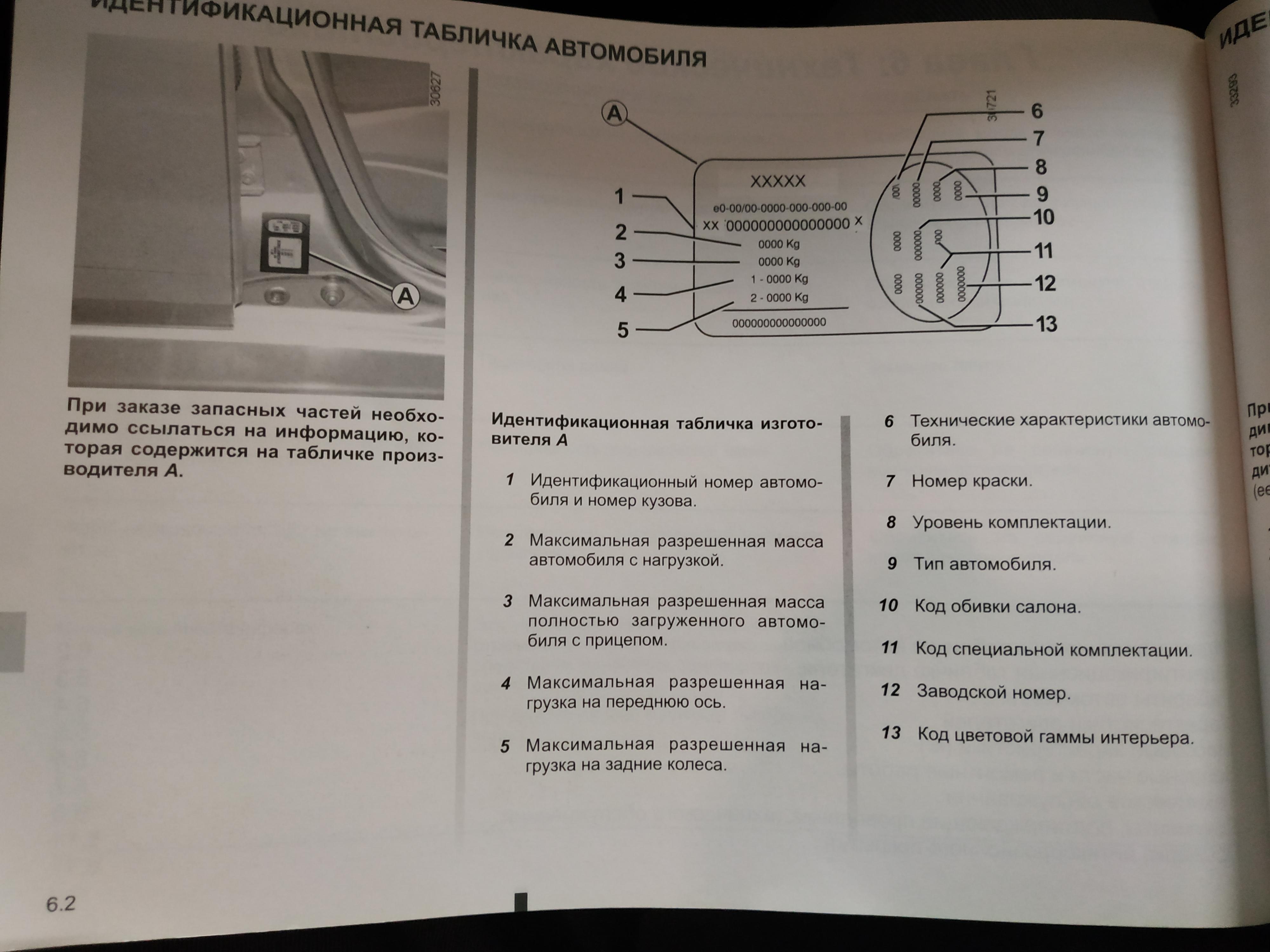

"Мельком поискал в ветке - не увидел. С 1 февраля изменились правила регистрации изменений , с 1 июля вступают в силу. Где то читал , что от завода есть ответ об сертификации одобрения установки ТСУ на модель Рено Дастер. Никто не видел? А то в эту не дешёвую, и выматывающую по времени тягомотину с получением сертификата в лаборатории (до ближайшей 320 км) и регистрацией изменений в ГИБДД , никак не охота ввязываться."
Вот "до кучи" для ГИБДД из Мануала-инструкции авто 2013г. Положите туда еще паспорт от ТСУ и смело отправляйте инспекторов на ...повышение квалификации.
