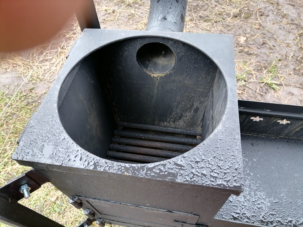

Тоже сваял мангал на дачу.
До "паровозиков" конечно далеко, но есть своя изюминка
Ну первое - съемная полка для кастрюль с мясом, которая цепляется в любом месте по периметру мангала,

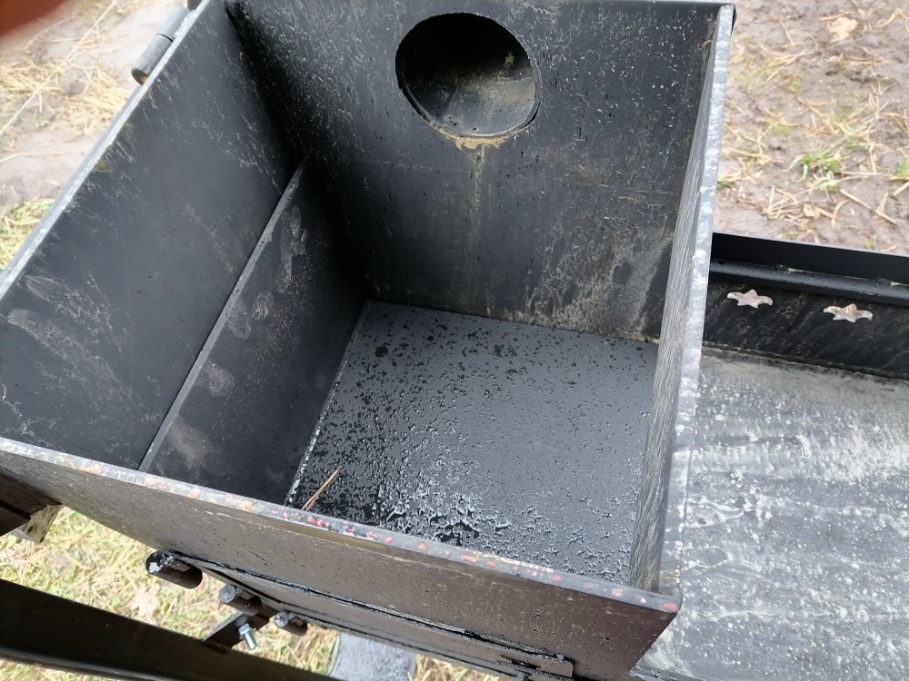

Печка слева в положении "крышка откинута, колосники задвинуты" (крышка на шарнирах, колосники задвигаются Г-образной деталью из жаропрочной стали) может использоваться для получения настоящих углей из березовых дров. При этом в топке открывается проем для выгребания из нее углей.
При закрытой крышке и сдвинутой вправо Г-образной детали - открываются колосники и получается печка для приготовления настоящего узбекского плова.
