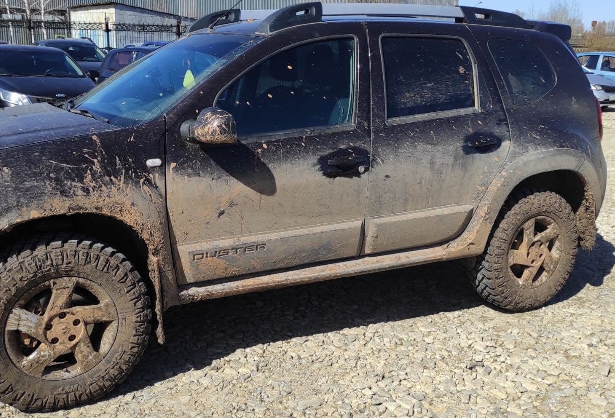

Сообщение от xalava Посмотреть сообщение
Эти мт колеса влезли на штатных амортизаторах или на рифах? Какой фирмы колеса?
вот у меня 225/75-16 Maxxis RAZR MT MT-772. глубина протектора 14мм. Диаметр че то не замерял. Я сначала на зимних перешел на такой размер, ребро жесткости пришлось пилить, рихтовать (одно пилил загибал, второе просто загнули без пиления). колесо в сборе получилось 29 кг: 9.3 вроде оригинальный диск, и 18.7кг сама шина.
