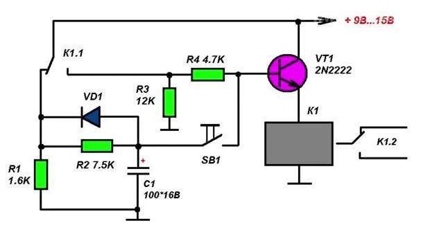

Сообщение от Morze701 Посмотреть сообщение
Это самый простой вариант, он меня не устраивает.
Попробуйте вот по такой схеме собрать на каждую кнопку. Я когда то собирал, работает отлично, транзистор любой с n-p-n переходом под это напряжение. А чем активировали КК PyRen? Cам жду дизельный дастер, придет буду мудрить.
