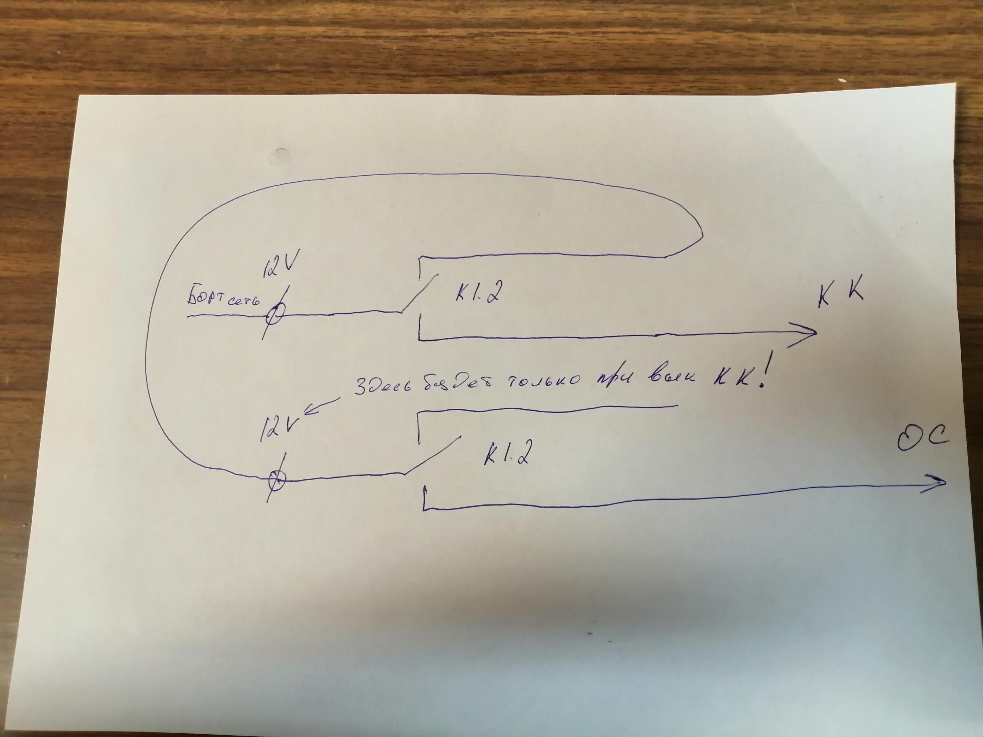

Сообщение от Morze701 Посмотреть сообщение
ну т.е мы получаем, собственно, би-стабильное реле? И все?
Как решить вопрос с автоматическим выключением второй (ранее включенной) функции?
Да,все правильно принцип как у бистабильного реле, это значит чтобы включить устройство требуется подать управляющий импульс для замыкания контактов и такой же импульс для размыкания контактов, чтобы выключить прибор.
Нажал на кнопку КК включил КК, ещё раз нажал, КК выключится. При этом нажав на кнопку ОС, не сработает ОС, пока второй раз не нажмешь на кнопку КК и не выключишь КК. И наоборот, нажать на кнопку ОС, включится ОС, при этом если нажав на кнопку КК отключится ОС, или нажать второй раз кнопку ОС.
