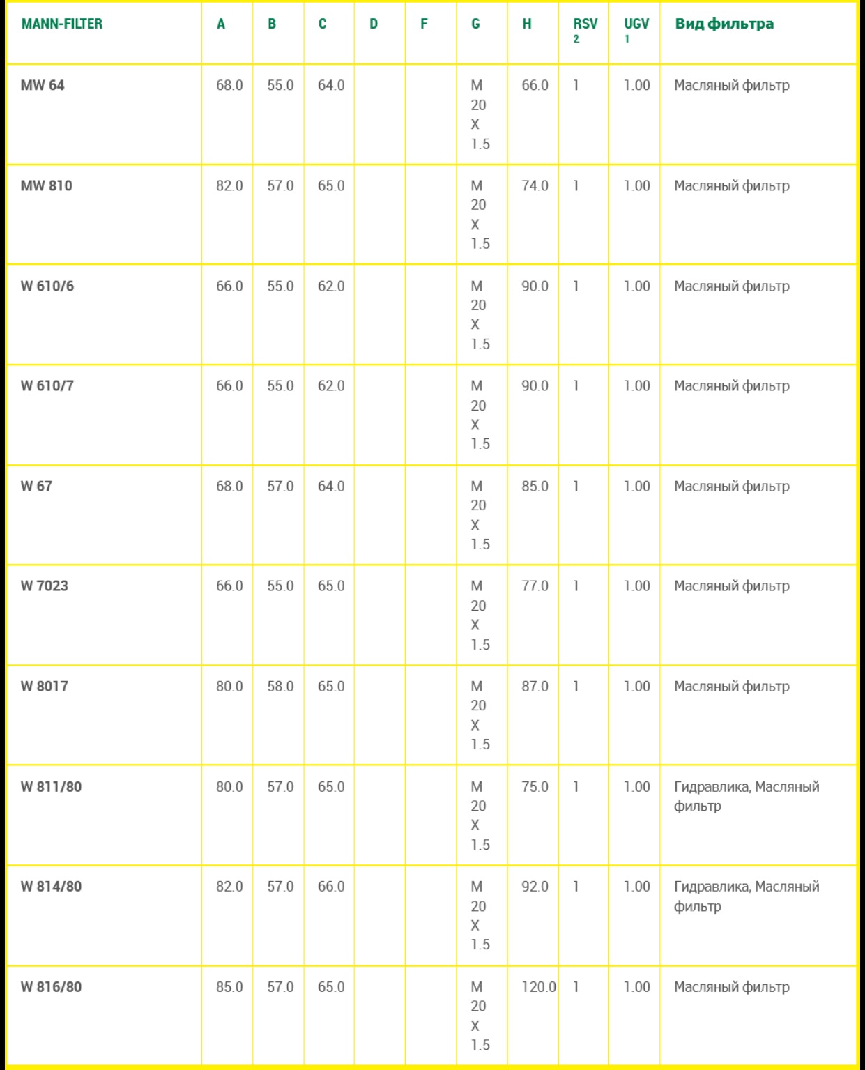

Так как на моем Дастере есть доработка по охлаждению масла с масляным термостатом и радиатором по стандартам японских авто.
Переходник с площадкой под множество фильтров, а прокладка переходника, резиновое кольцо размера 57х64.
Вот близилась очередная замена масла решил провести сравнения фильтров, а именно что может больше всего подойти к переделанной системе.
Получилась такая таблица под Японский стандарт.
Приобрёл масляный фильтр W 67, размер прокладки 57х64, который точно подходит под указанный размер, может конечно и другие пододут плюс минус 1мм.
