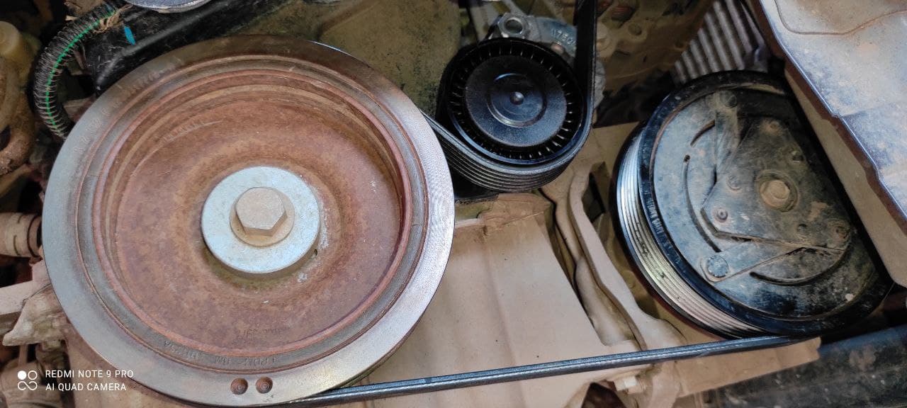

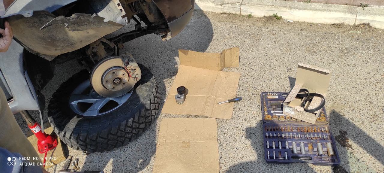

как я уже говорил, бы заказан комплект под номером 117203694R. сегодня забрал и сам его установил, ремень был с номером 117205191R и по длине подошел. Натяжной механизм ослабляется ключом на 16, и очень тугой, и простым накидным ключом не получалось, а головка с трещеткой не пролазиют, там лонжерон чтоли мешается, поэтому нужен ключ сильно изогнутой формы (зеро вроде называют), с ним получилось быстро. В последнюю очередь надевайте ремень на шкив коленчатого вала, мне так показалось удобнее. теперь надо будет купить запасной ремень и запасной ролик без натяжного механизма, чтобы если что можно было и где нибудь в поле самому поменять.
