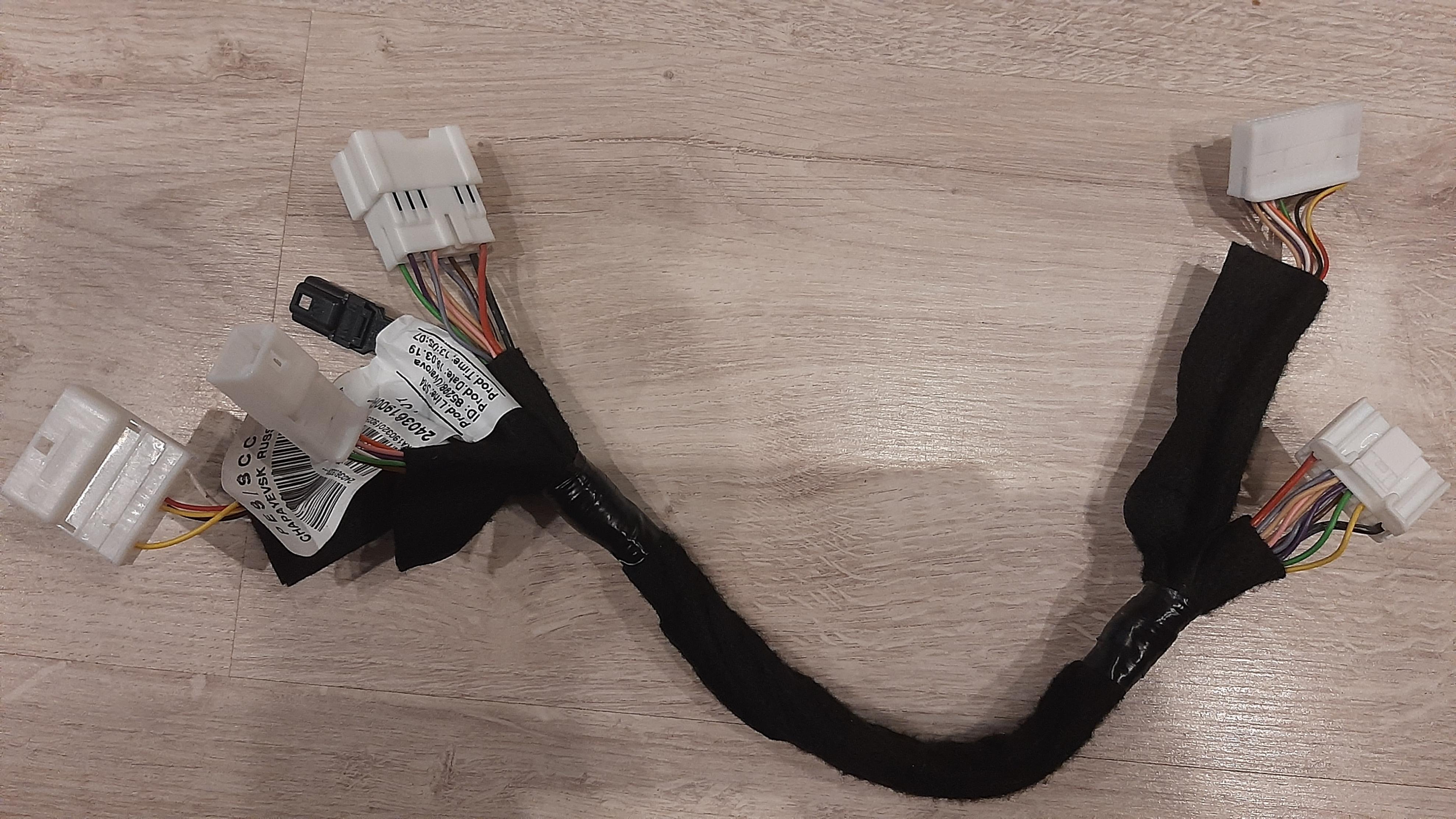

Как раз комплектные переходники не подошли, а продавец меня послал. У меня в машине только 2 жгута на магнитолу + антенный кабель.
Как так? На задней стенке нишы под магнитолу висят 4 пары разъемов 2 больших белых, один черный и один поменьше белый или серый точно не помню! К ним и надо подключать! А жгут тот что на фото не нужен!
