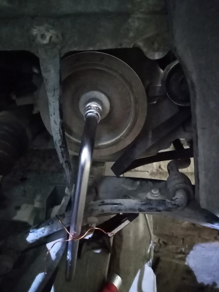

Сообщение от Strusto
Коллеги, кто сам менял ГРМ, вопрос имею, как откручивали болт коленвала.
Посмотри ветку про замену на дизеле, там описано и фотки есть. Я накидной ключ надел и упер его в подрамник, можно слегка проволкой прихватить что бы не упал, потом стартером долю секунды чик и болт откручен Удавкой удобно удерживать при затяжке болта,если влом стартер снимать и фиксировать приспособами маховик
