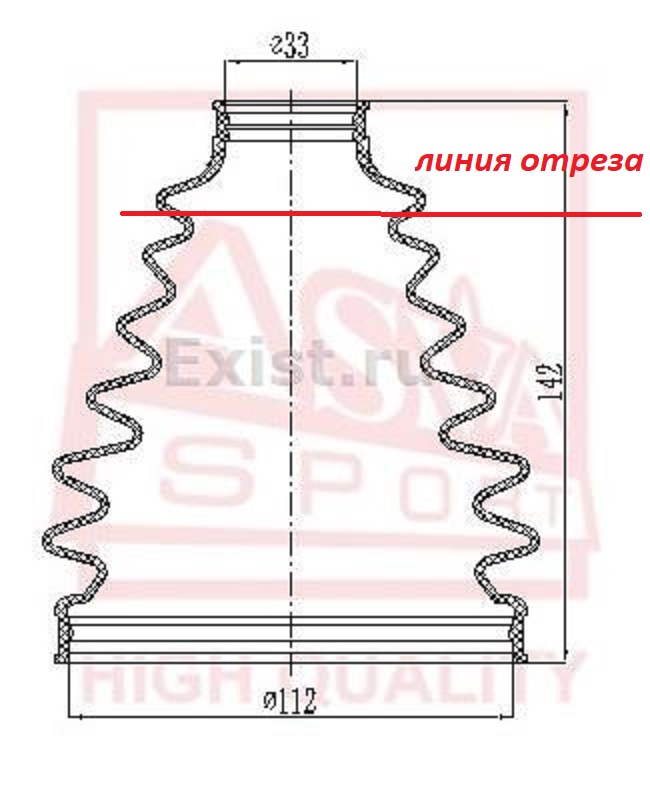

Дело было вечером делать было нечего. Получил в дар кардан с заклинившей задней крестовиной и решил ее защитить, не конченую,а на своей машине. На все про все ушло 700р и примерно 30мин времени. Вот что получилось. На сколько хватит еще на проверял. Критика приветствуется.
Пыльник от Тайоты Ленд Круизер 200
Asva ASBT-INLC200 Пыльник шрус (комплект без смазки)
к нему надо два хомута , я поставил сзади широкий пластиковый 10мм , спереди пластиковый но узкий 4мм. в общем что под рукой было. Те что идут в комплекте полное г..
Самая большая *трудность* это аккуратно продеть пыльник через фланец кардана. Два отверстия на фланце редуктора просто залил герметиком(на всякий случай).
