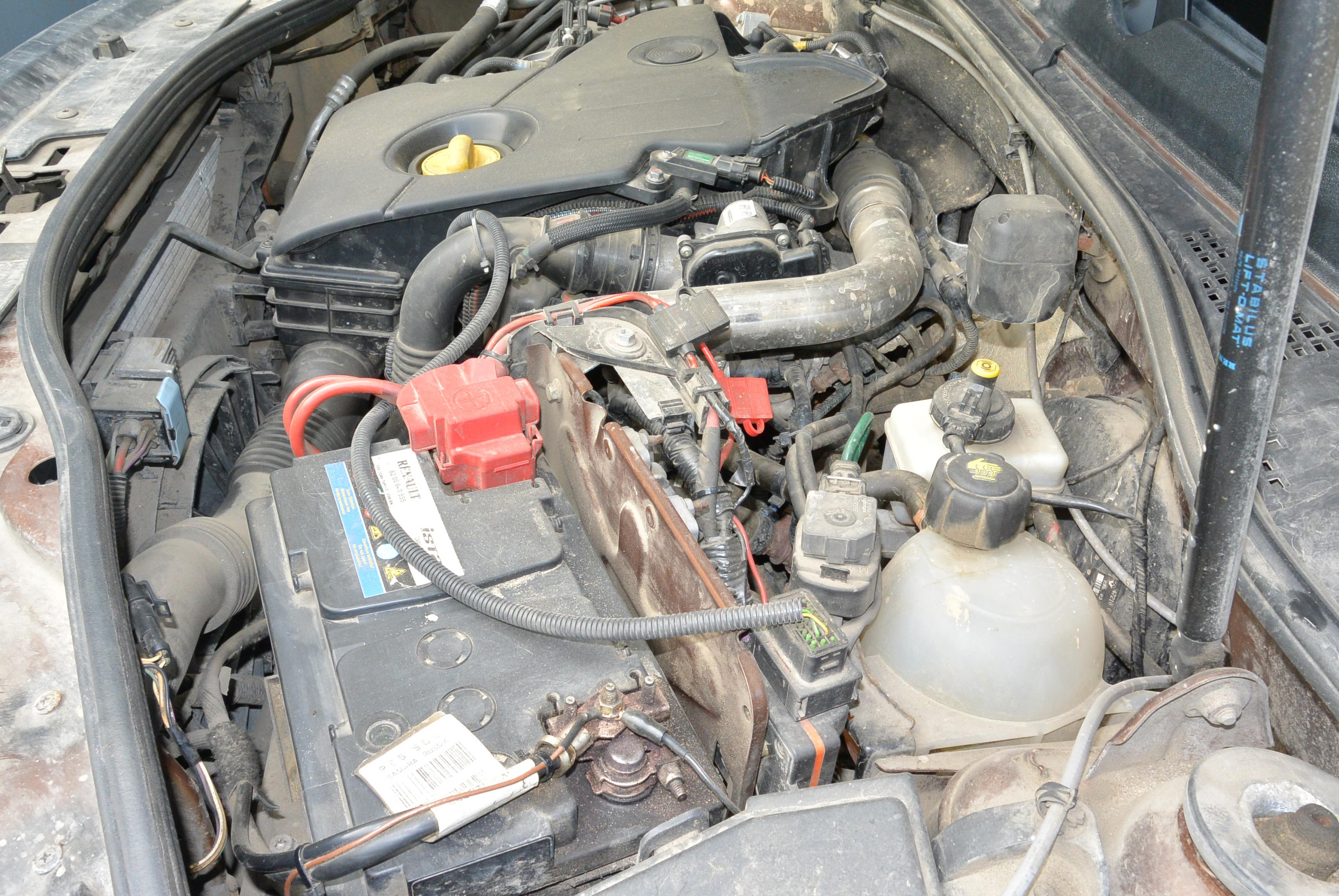

Сообщение от bbadmin Посмотреть сообщение
та машина сейчас в руках у дочки в 50км от меня. Объяснить ей - что нужно сфотографировать - нереально.
Загляните из моторного отсека в сторону радиатора. Поверху того, куда вставляется радиатор, увидите два торчащих приваренных к металлу болта с гайкой, смотрящих в сторону салона. Справа и слева над радиатором.
Это массовые болты электропроводки. Вот эти гайки нужно как следует затянуть. Может предварительно открутив их и зачистив все надетые на болт клеммы.
Что то я не могу найти у себя эти болты )) или на них нет проводов..
На фотках можете показать где примерно ?
Приложил схемы , на схемах датчик под номером 414
