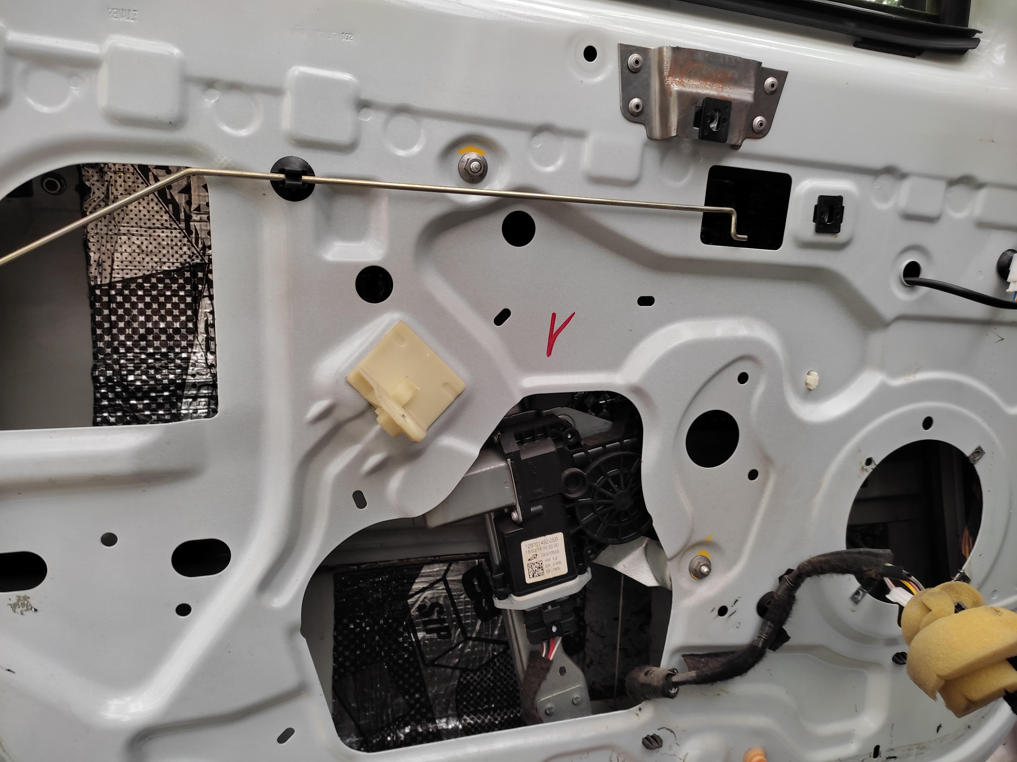

Сделал вибро и шумоизоляцию двери, времени было только на одну, водительскую. Шум особо не уменьшился, или я не заметил (медведь на ухо наступил в детстве). Но зато дверь стала очень приятно закрываться и открываться, нет этого дурацкого барабана, когда по ней стукнешь или ее закрываешь, теперь мягко и приятно.
Буду остальные делать.
Фото это в процессе, на железо вибро слой, изнутри на внешнюю поверхность, потом шумка, и немного на пластик изнутри.
