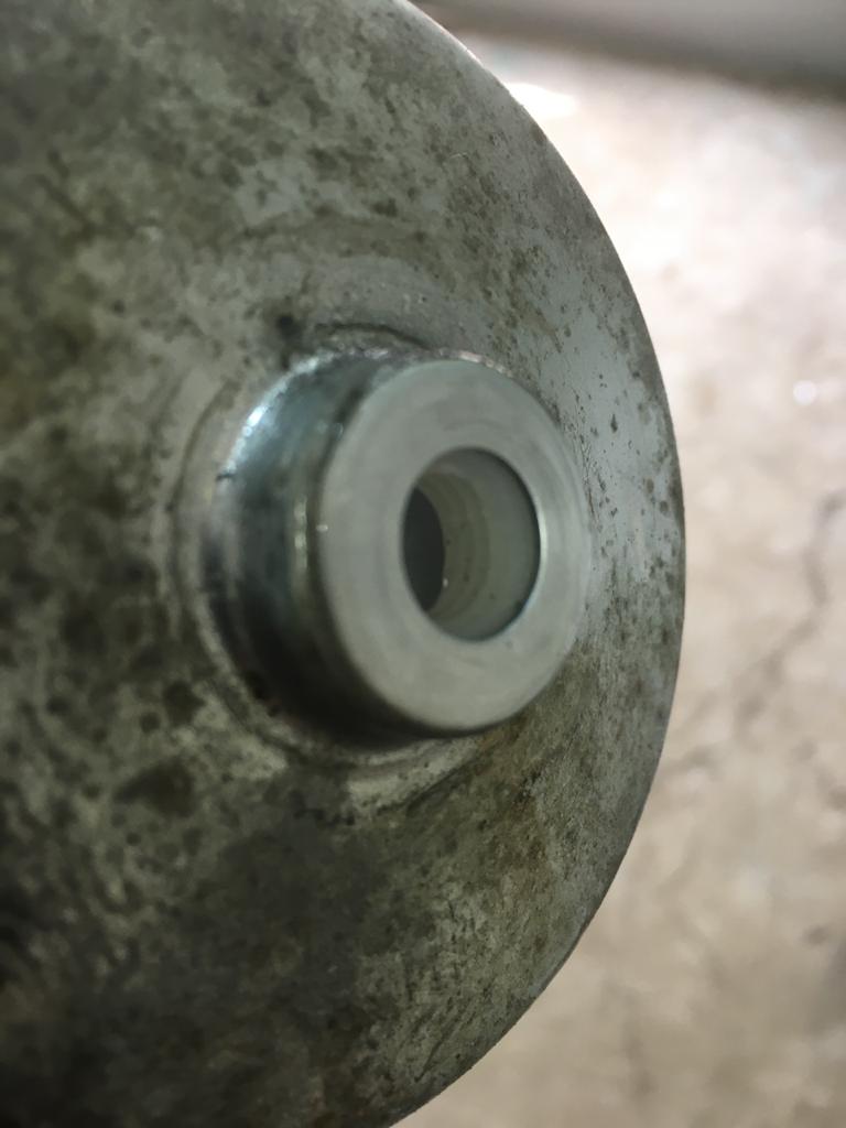

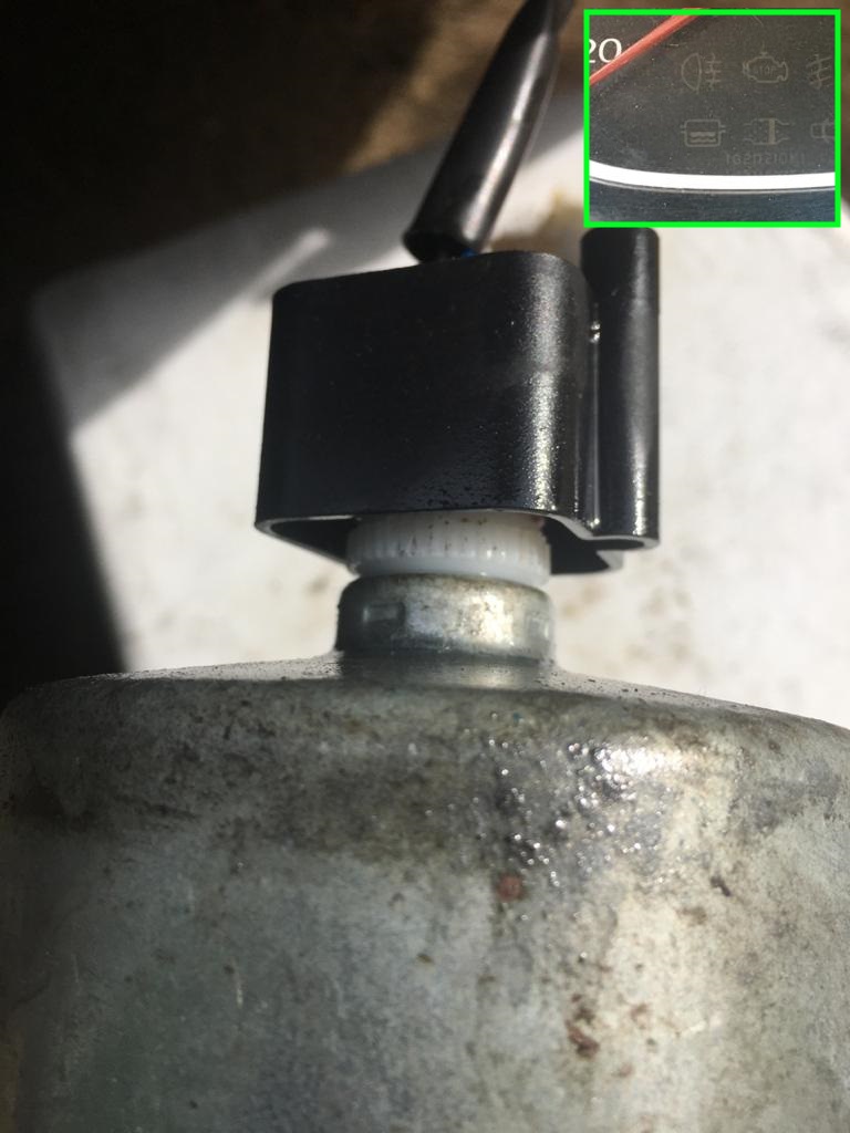

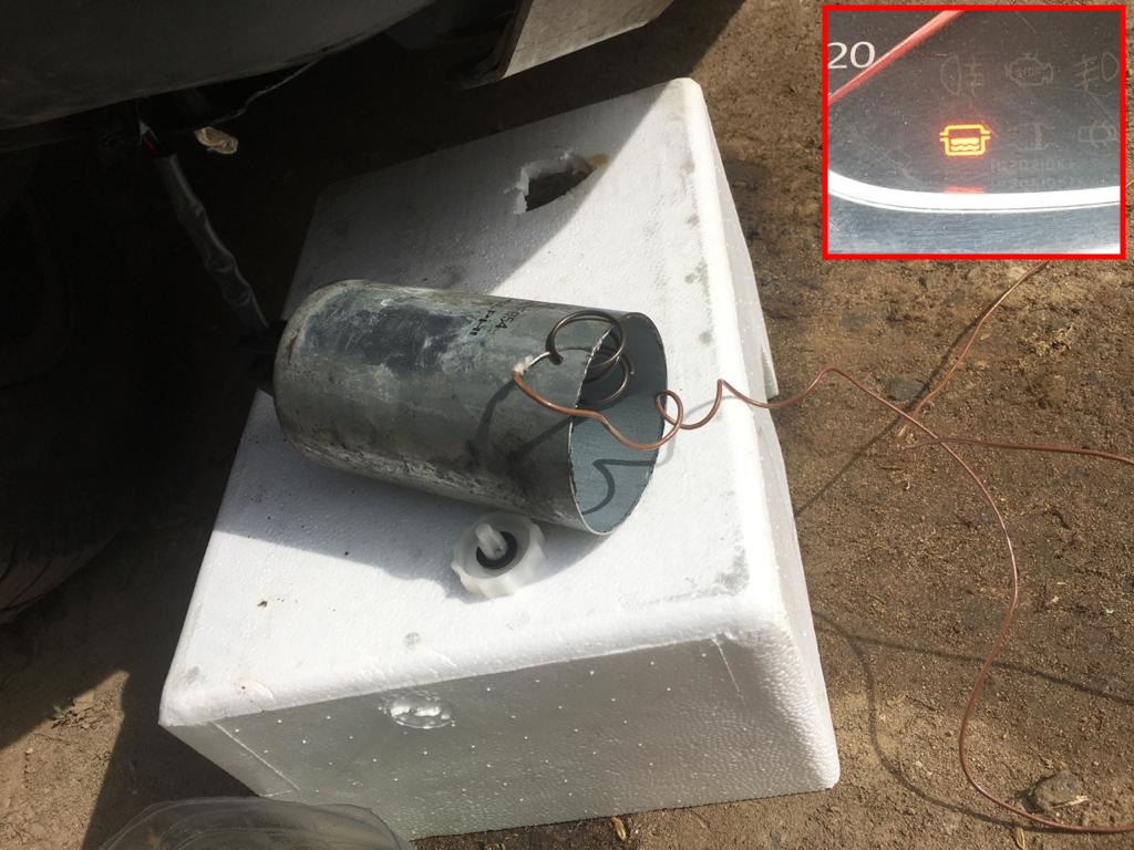

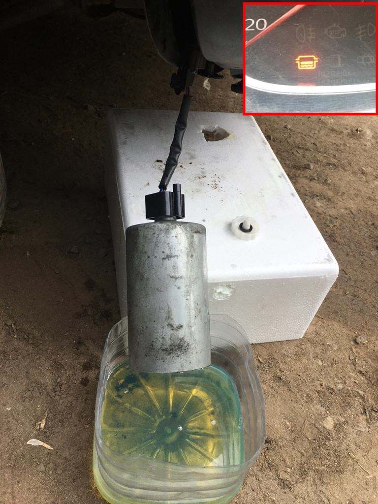

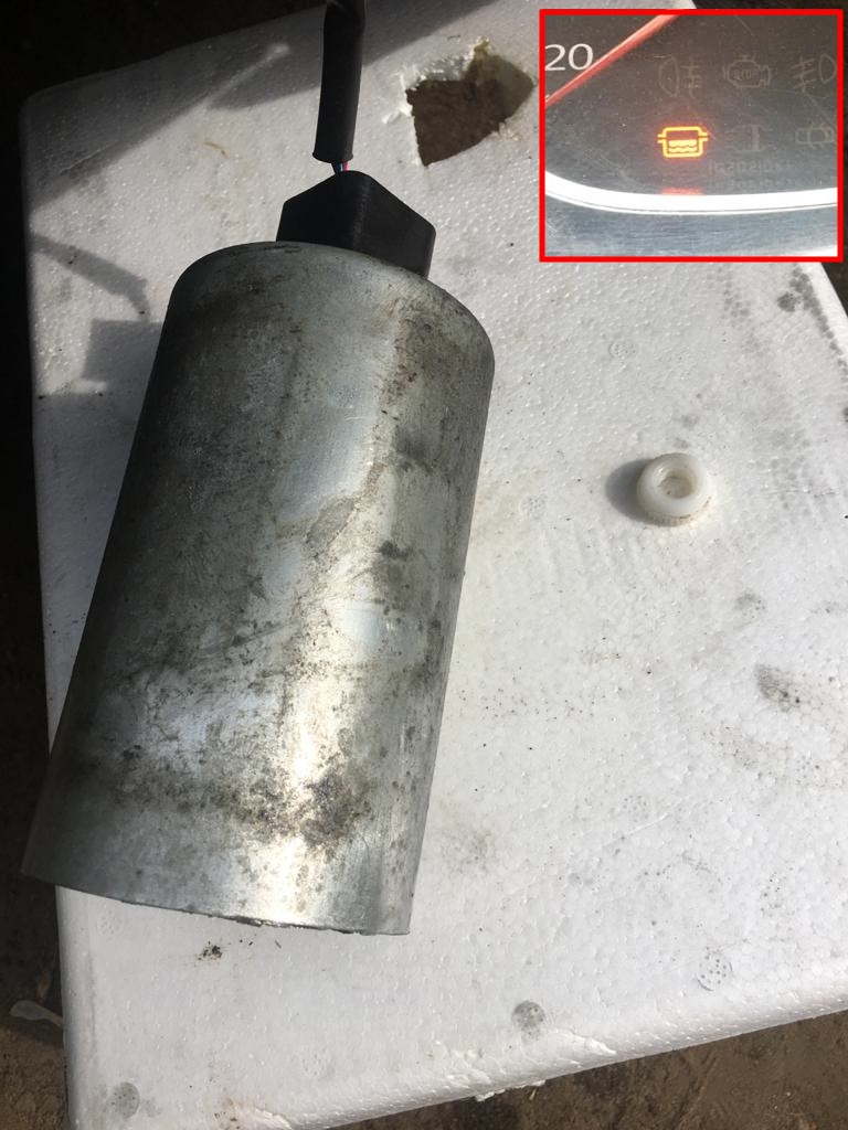

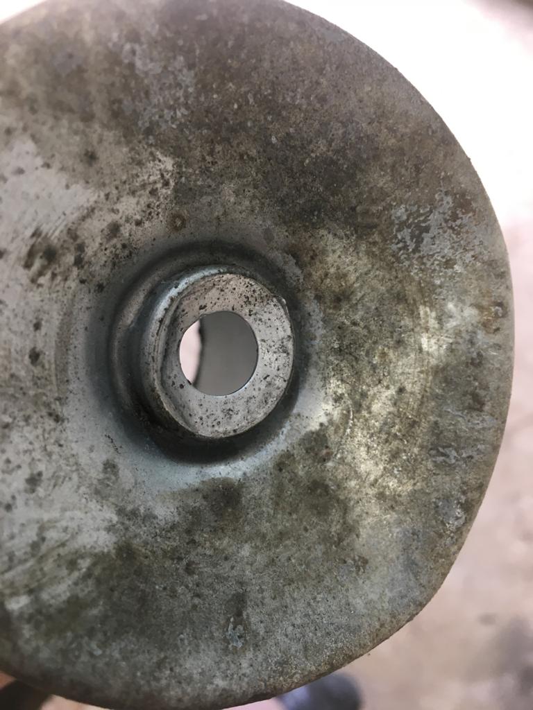

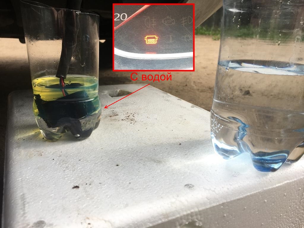

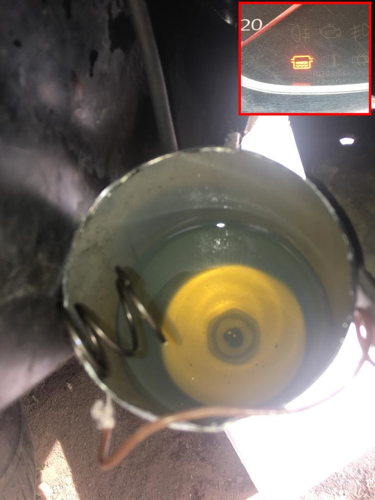

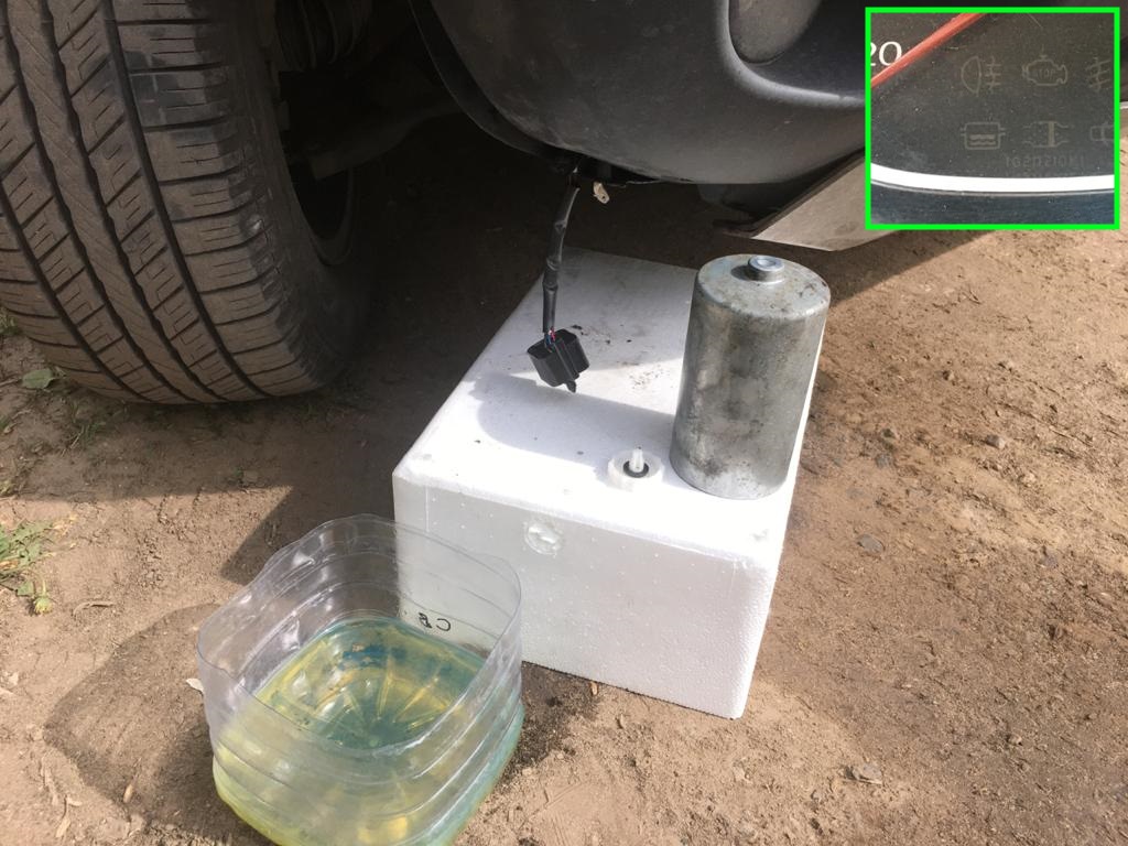

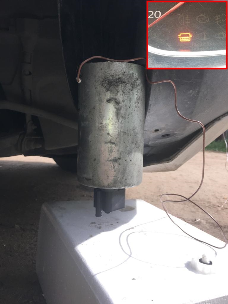

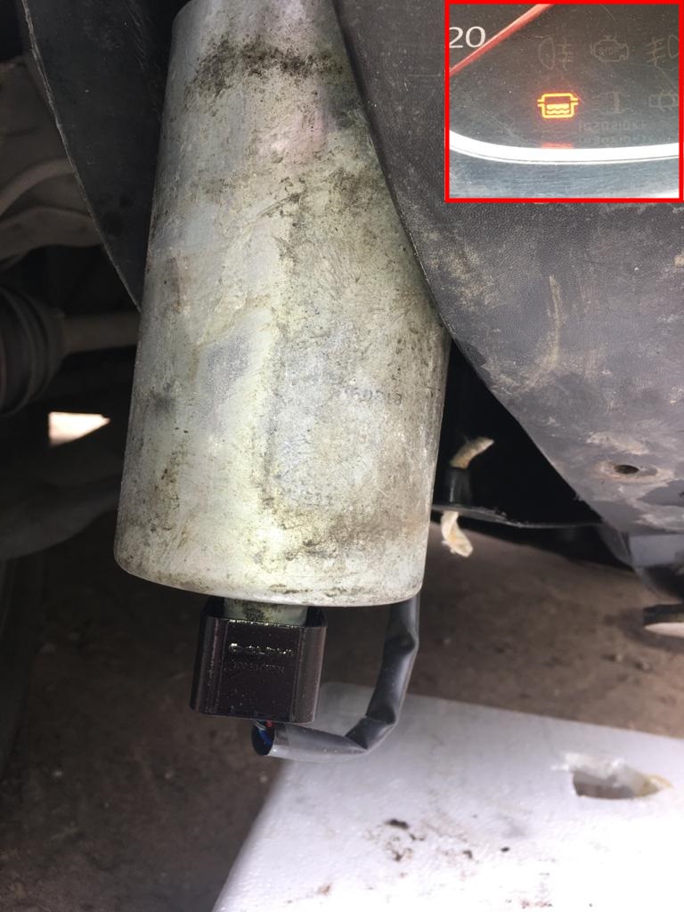

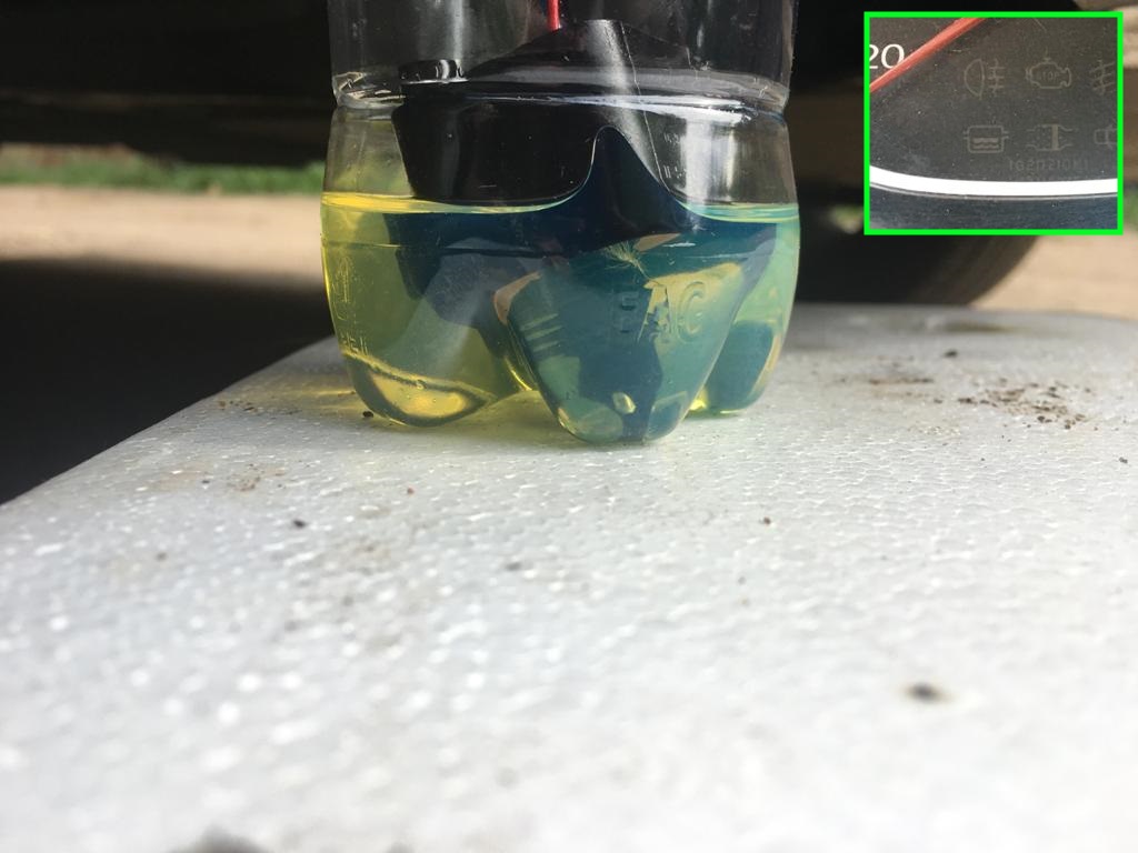

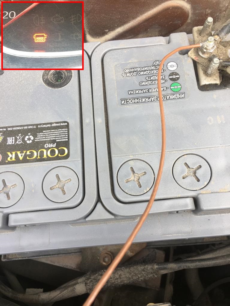

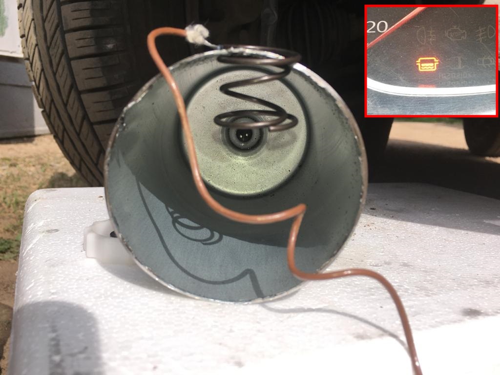

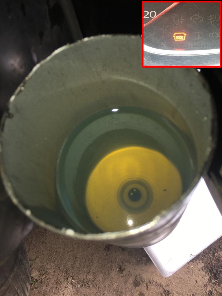

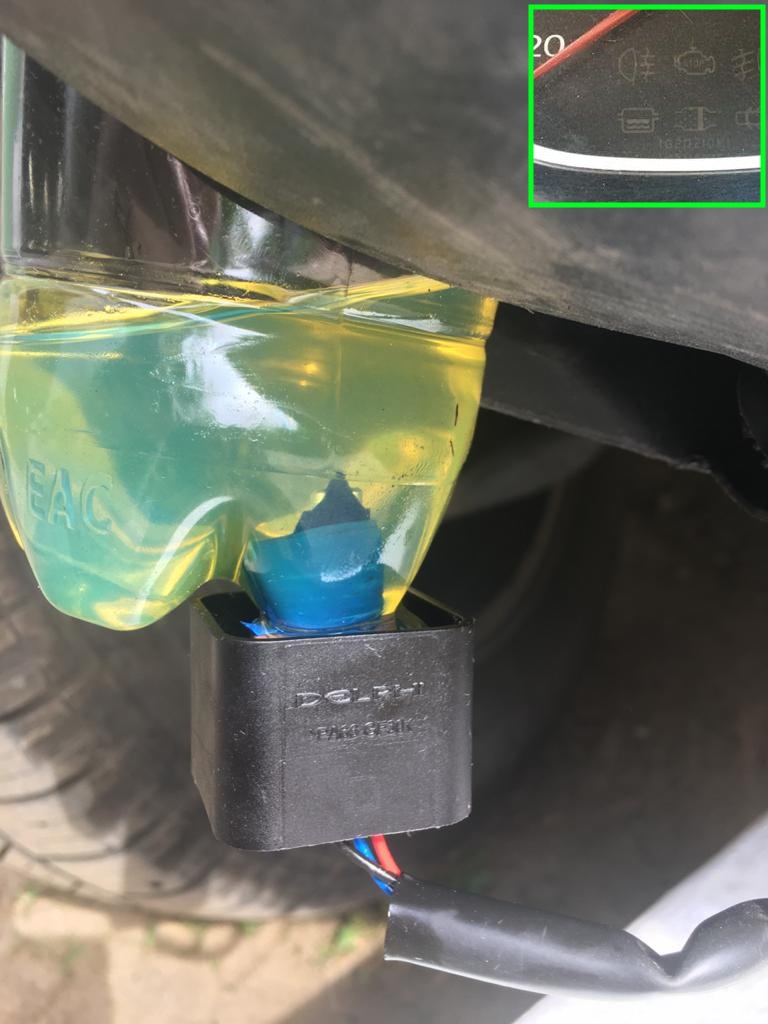

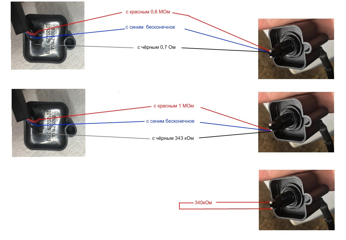

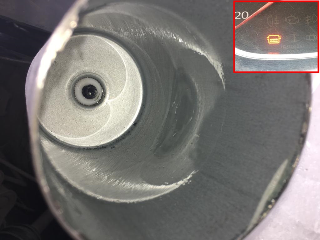

Провёл серию очередных экспериментов ! В итоге лампа наличия воды загорается когда вкручен в фильтр (не зависимо от того есть там топливо или нет, подключен к массе или нет, есть вода или нет ) и также загорается если в пластиковую ёмкость налить воды или долить воды в топливо . Ещё заметил что если взять пластиковую деталь из фильтра куда вкручивается датчик и накрутить на датчик, лампа не загорается, если на оставшуюся резьбу накрутить фильтр, то лампа тоже не загорается. Какие то фокусы прям ))
