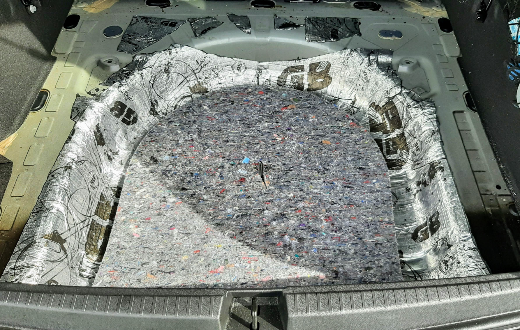

Тут ради интереса вынул все из багажника, посмотрел, что там да и как. Качество пенопластового органайзера по сторонам от запаски - это конечно печаль. Для его изготовления использовали наверное самый дешевый пенопласт, какой только есть. Он крошится и ломается от малейшего прикосновения. И при этом органайзер внутри запаски сделан уже из другого, качественного материала. Вот номера правого 849306165R и левого 849769204R пенопластовых вкладышей, возможно, в ближайшем будущем, появятся их более качественные аналоги. Или можно самому улучшить, видел ролик, как человек подобный органайзер на Аркане укрепил армированным скотчем и обклеил карпетом.

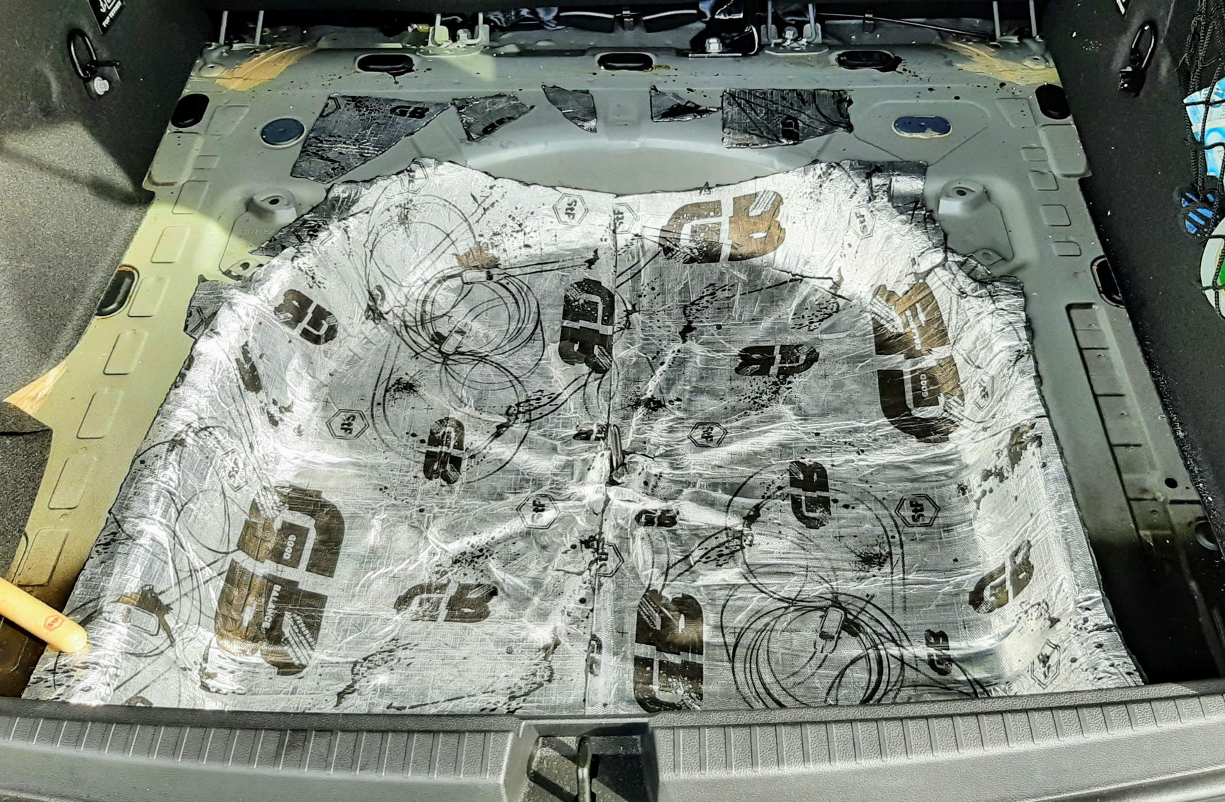

Если вынуть запасное колесо, то под ним лежит войлочный мат, довольно толстый. Его во всех роликах показывают и говорят, что какая хорошая тут шумоизоляция. Однако, на деле, под этим матом голый метал, не в смысле неокрашенный, а в смысле, без всякой виброзащиты. И если постучать по дну, то звук будет, как по медному тазу. При таком подходе толку от войлока немногим больше нуля. И я решил заклеить нишу под запаску виброизоляцией. Купил два 3-х мм листа и вчера наклеил, прокатав хорошенько роликом.
Замеров по шуму я не делал, но на слух небольшой эффект есть, особенно на грунтовке.
