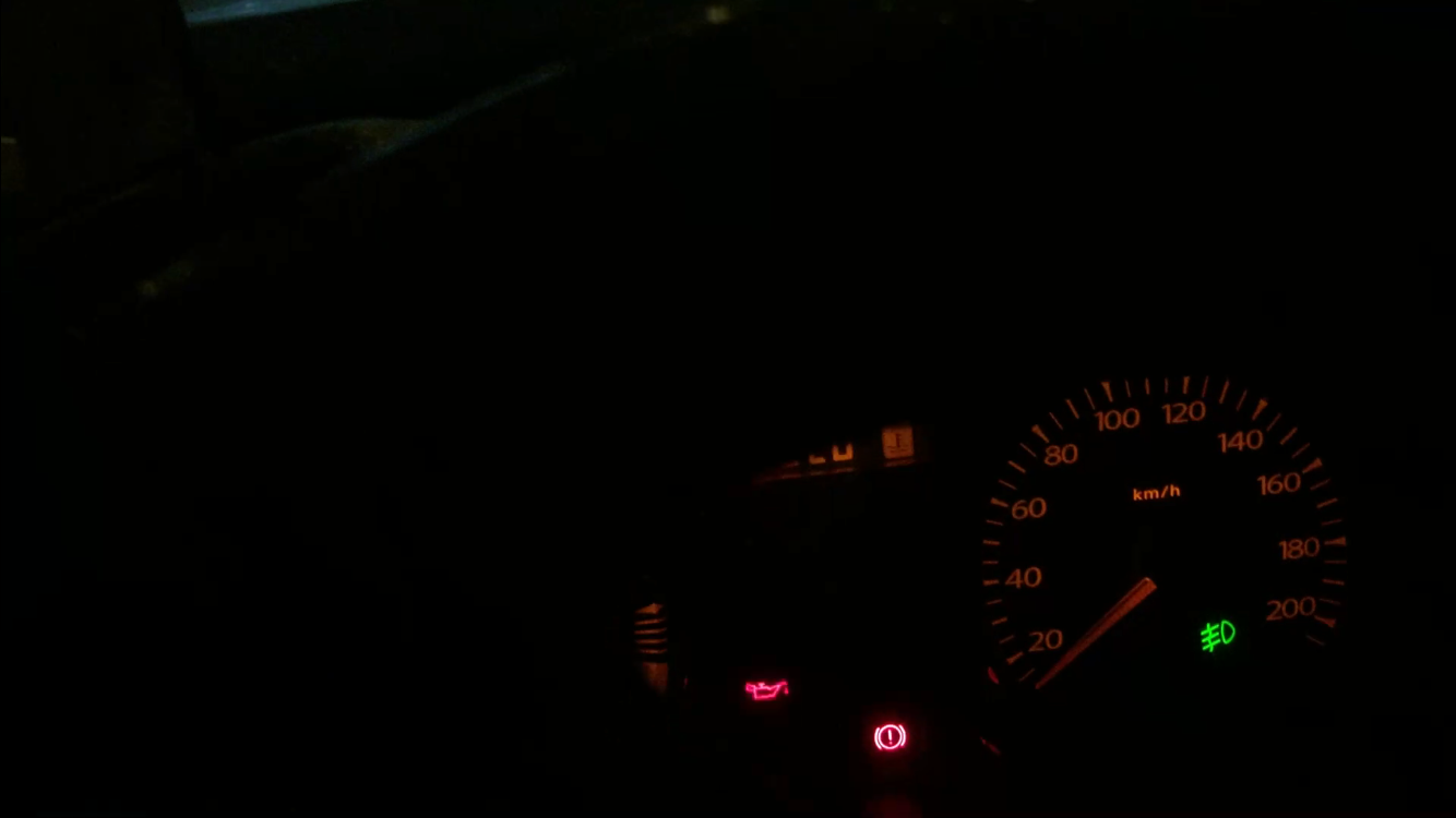

Заметил на светофорах падение оборотов и загорается лампа давления масла, что за фигня плюс провалы и постоянно нужно поддерживать обороты газом.
На парковках постоянно глохнет двигатель, заводиться стала не с пол оборота, а ещё хуже с нескольких и с нажатой педалью газа.
