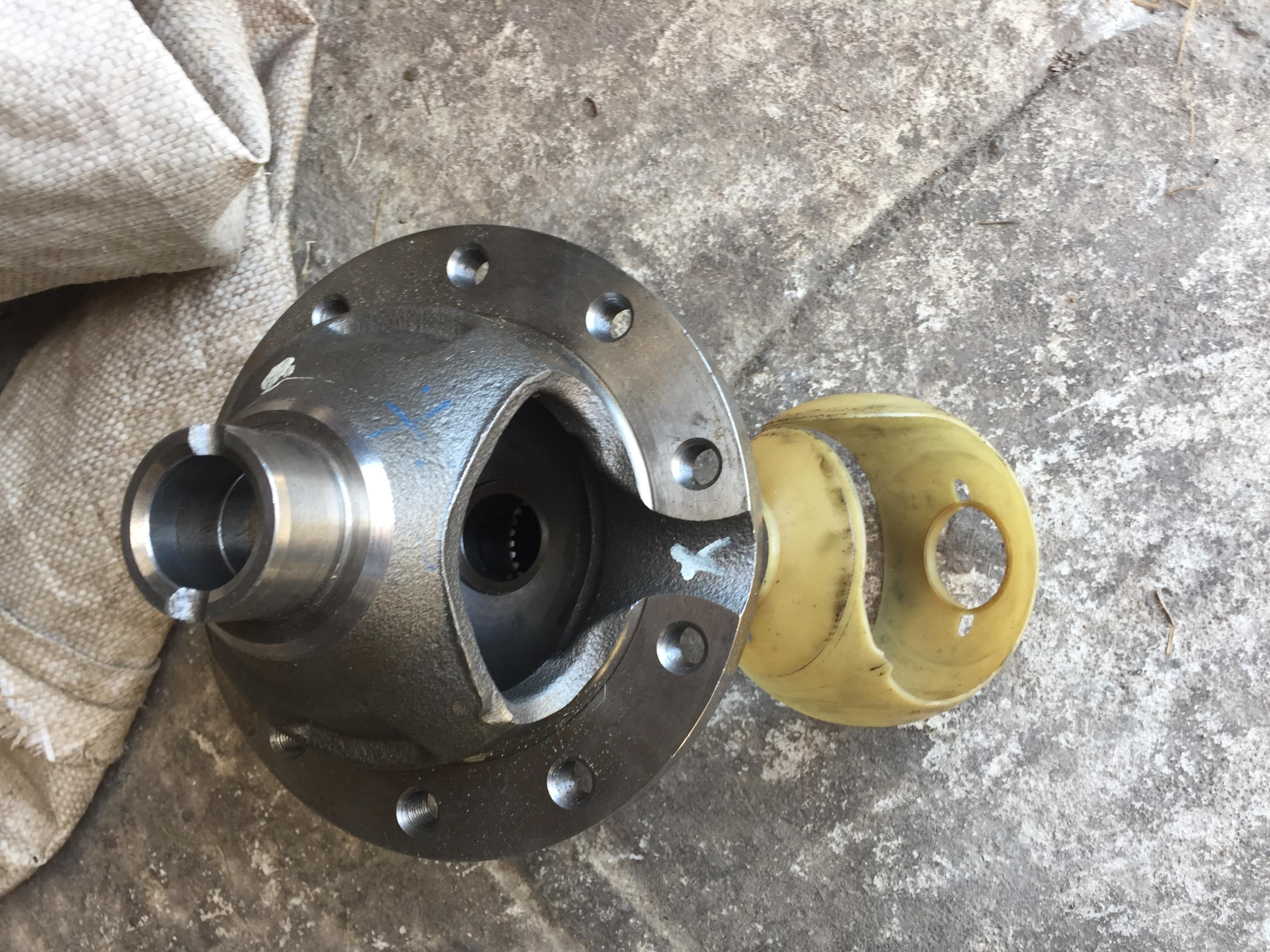

Только сейчас увидел, вот эта накладка, добавил туда фото. Как буду в гараже вытащу её полностью покажу, что за хрень. http://www.dusterclubs.ru/vb/showpos...7&postcount=51
Как и обещал фото этой пластиковой регулировочной пластиковой скорее обоймы, сидит там чётко в пазах, если она сотрется или сплавится то вероятно сателиты и шестерни Диффа загудят, появится люфт сателитов, шестерен, обойма достаточно толстая наверное миллиметра два толщины с упорами в некоторых местах.
Возможно три дифференциала таких есть в наличии с внутренностями, без подшипников и ГП.
