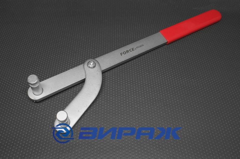

Первое устанавливаем кондуктор распредвалов накидываем ремень грм и затягиваем болты шестерни распредвала с усилием точно не помню 50 ньтонов удерживая шестерни спец приспособой . после как затянули болты убираем кондуктор и проворачиваем коленвал два раза и смотрим что бы стопор коленвала и стопор распредвала фиксировались без усилия . если распредвалы не ровно стоят то отпускаем болты на шестерни и повторяем процедуру . как только всё становится как положено фиксатор распредвалов удаляем и фиксируем шестерни распредвалов и затягиваем болты с определённым усилием .
