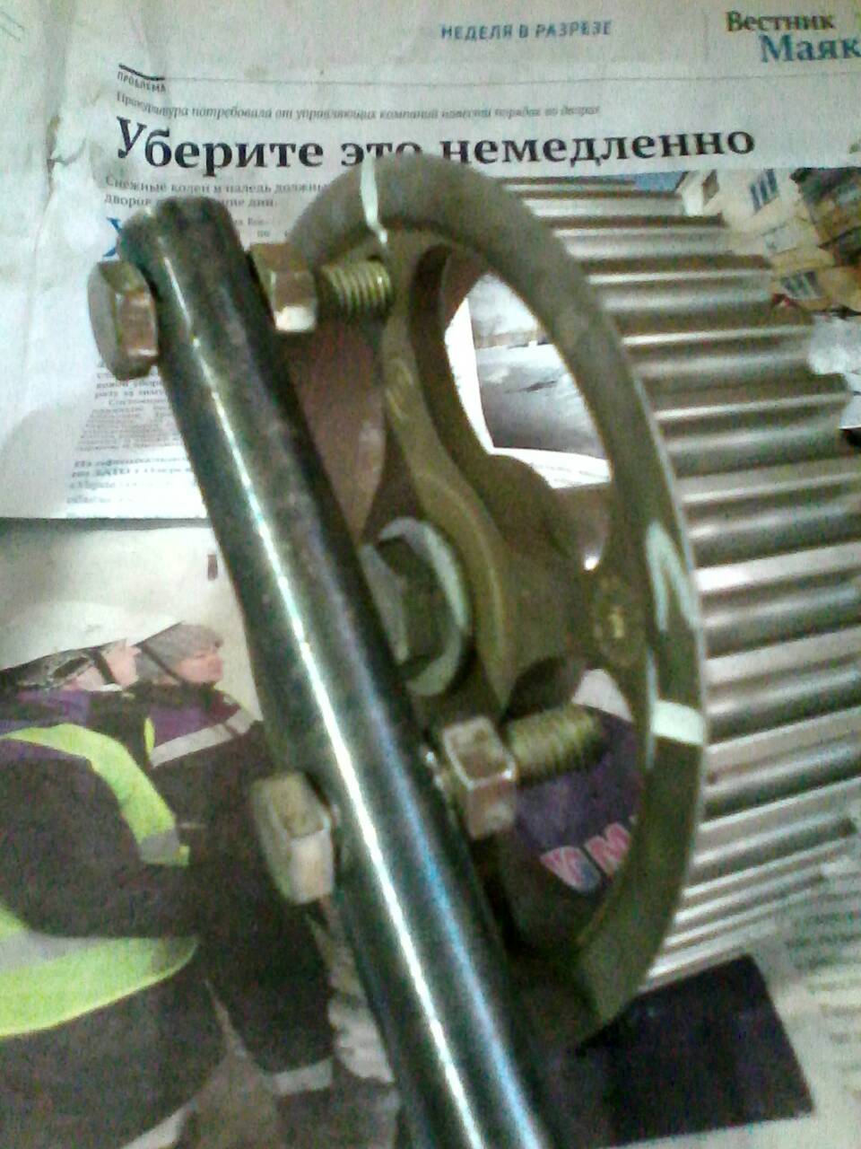

Вот такую штуку как на фотке сделал самопальную.
Болты удалось открутить с РВ ну в общем несложно.
РВ у меня сняты с мотора , откручивал прям на верстаке, на деревяхе чтоб не повредить.

используя приспособу как на фотке.
Так конечно точнее соответствие будет между ВМТ КВ и прорезью на РВ.

Шестерни р/в стопорил двумя пластиковыми полуцилиндрами(разрезал на две части цилиндрик диаметром 30 мм и высотой около 25 мм), стянутыми болтом.
Я читал ваш способ , понравилось.
Это при замене ремня.
А у меня откручивание/закручивание болтов крепления безшпоночных шкивов распредвалов.Усилия серьезные.
