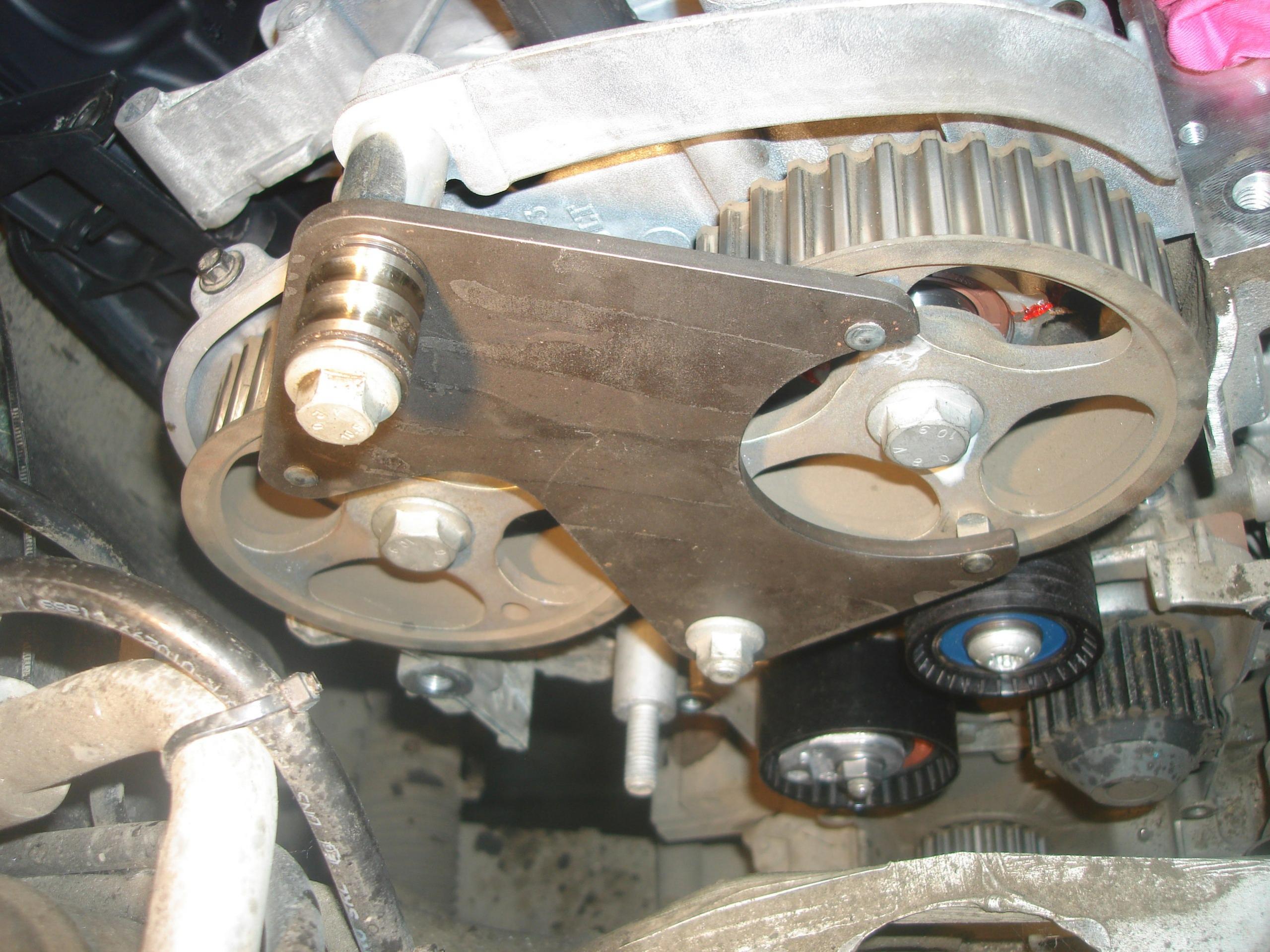

DuChe19, По установке первого поршня в ВМТ - делайте по часам от первого поршня . Так называемая бабочка та что на фото болт распредвала впуска закручиваем 30 ньютон снимаем бабочку и закручиваем болт выпускной шестерни 30 ньютон но удерживая шестерню от проворота что бы не повредить посадочные места прорези на распредвалах . Далее прокручиваем колено два раза и ставим кондуторы если входит в пазы свободно то затягиваем шестерни 90 ньтонов предварительно убрав кондуктор из пазов распредвалов .
