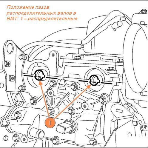

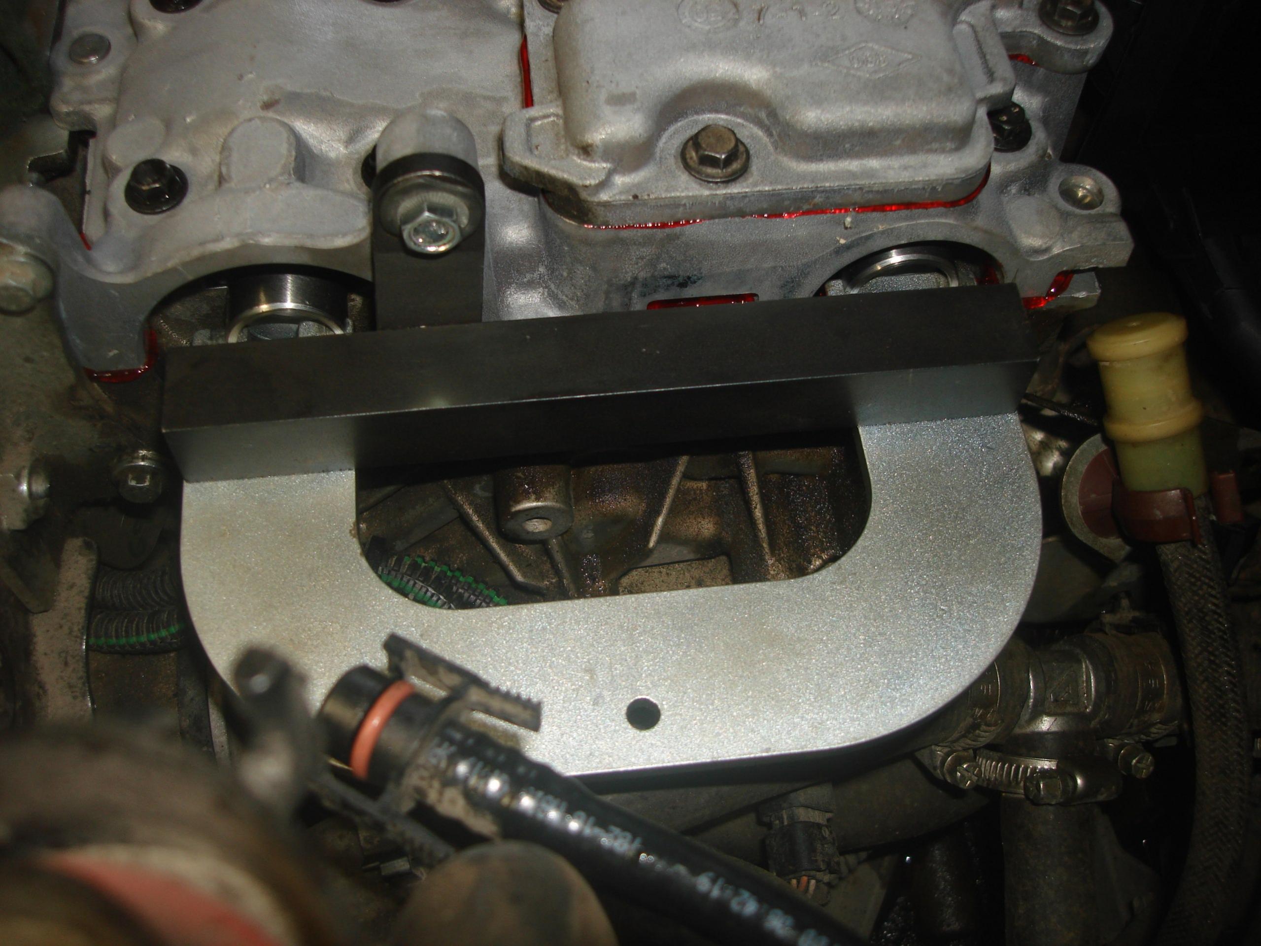

[QUOTE=Strusto;1154275]Картинки
Это при условии что не снимался фазик и шестерня . а чел всё это демонтировал и этот стопор хорош если кондуктор не ставить в прорезь валов . если стоит кондуктор в таком стопоре отпадает нужда . Тут по любому нужно будет удерживать шестерни от прокручивании при затяжке .
