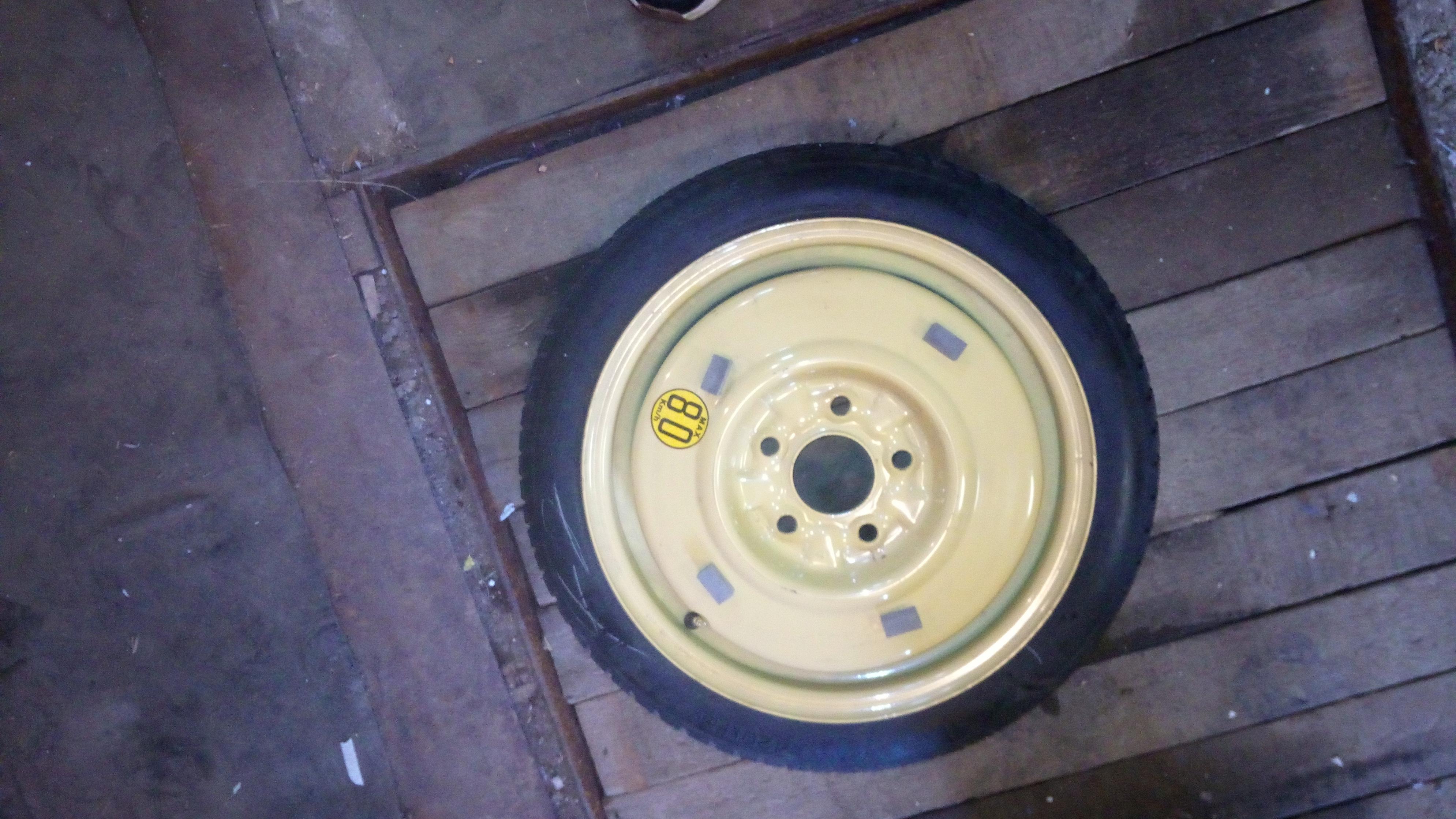

Уже обсуждалось и не раз! Стравите колесо до размера запаски и неспеша доберётесь до сервиса.
Уточню ,что тока на той оси куда поставили запаску , в идеале поставить на заднюю ось если пробили переднее , отключив полный привод .
Для меня более критично я еще отключить должен ESP и ехать не выше 40 км/ч т.к. вожу докатку от мазды3 (54 см диаметр),чисто доехать до шиномонтажа в случае чего если ремкомплект не спасет...
