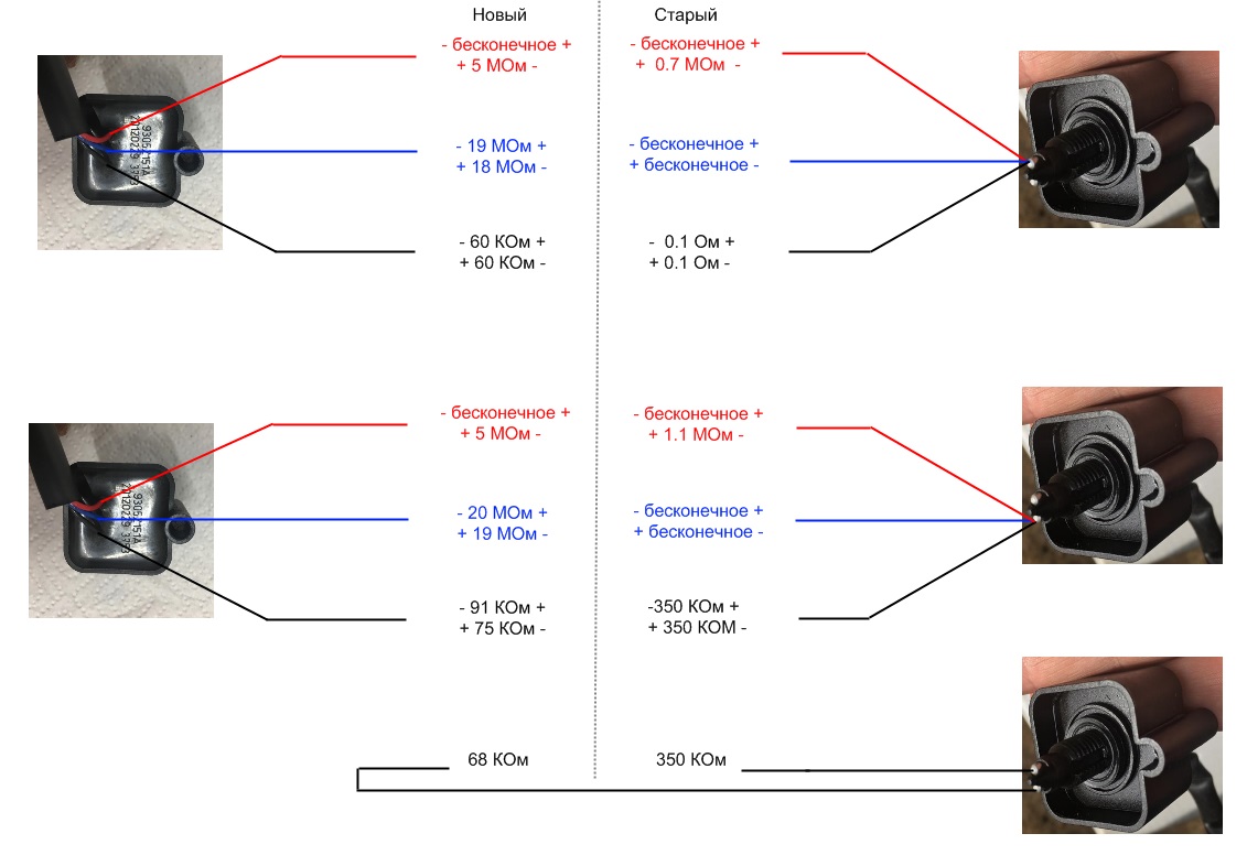

Уже заказал на али датчик, буду пробовать ! Оригинал около 10ооо р стоит в магазинах, не гуманно .
Получил новый датчик, шел с Китая 13 дней (https://aliexpress.ru/item/400016313...662.1591537392).
Сравнил с родным , визуально такой же, только нет ни одного номерочка на корпусе нового датчика. Для сравнения измерил сопротивление выводов нового и старого датчиков, меняя полярность (фото с замерами ниже).
Подключил новый датчик, проверил с топливом и в корпусе от старого фильтра - лампа не загорается; проверил с топливом и водой в корпусе от старого фильтра- лампа зажглась; проверил без всего , просто в воздухе - лампа не зажглась. Установил новый датчик на место - лампа больше не загорается
Дело оказалось в неисправном датчике !
