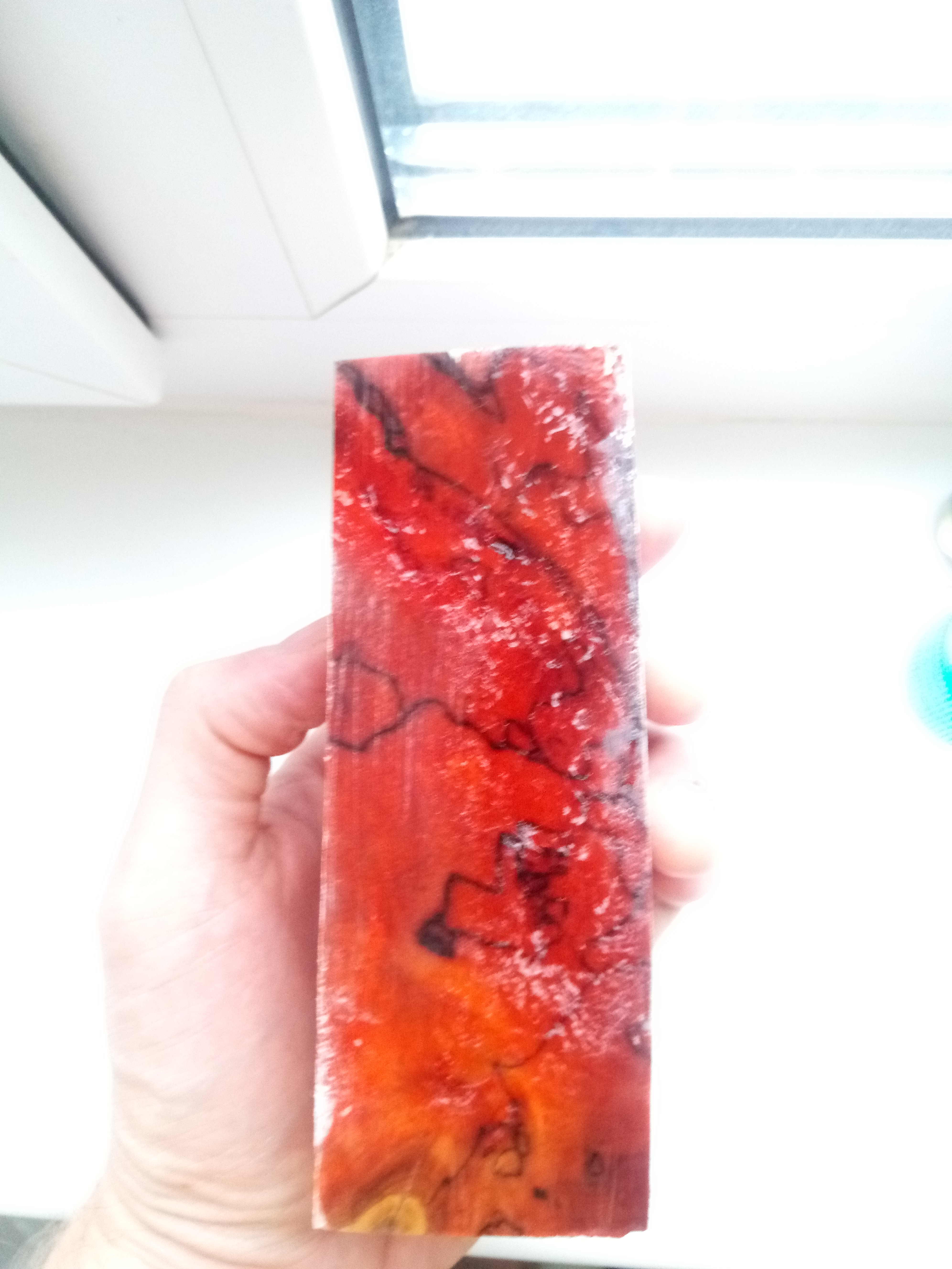

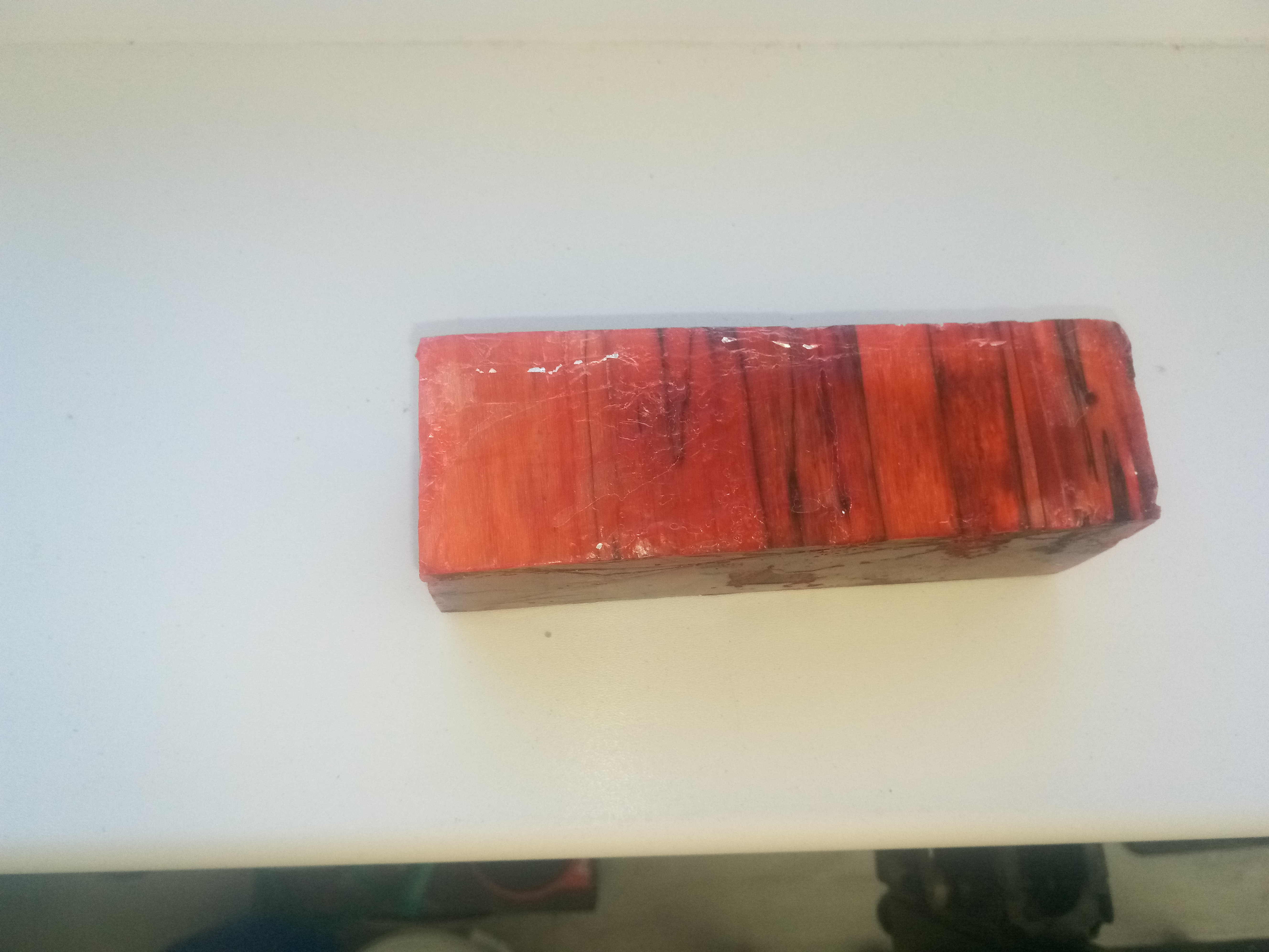

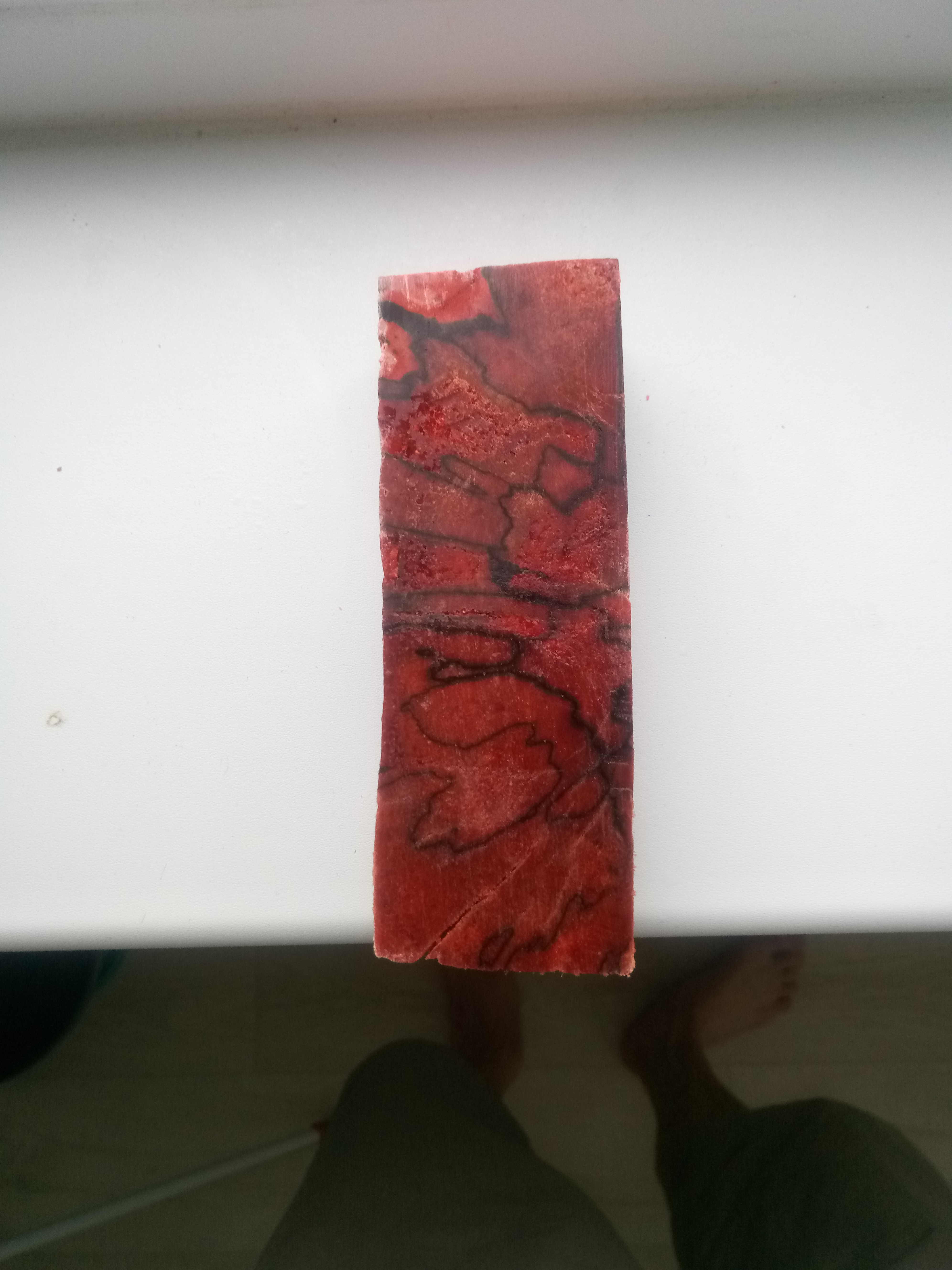

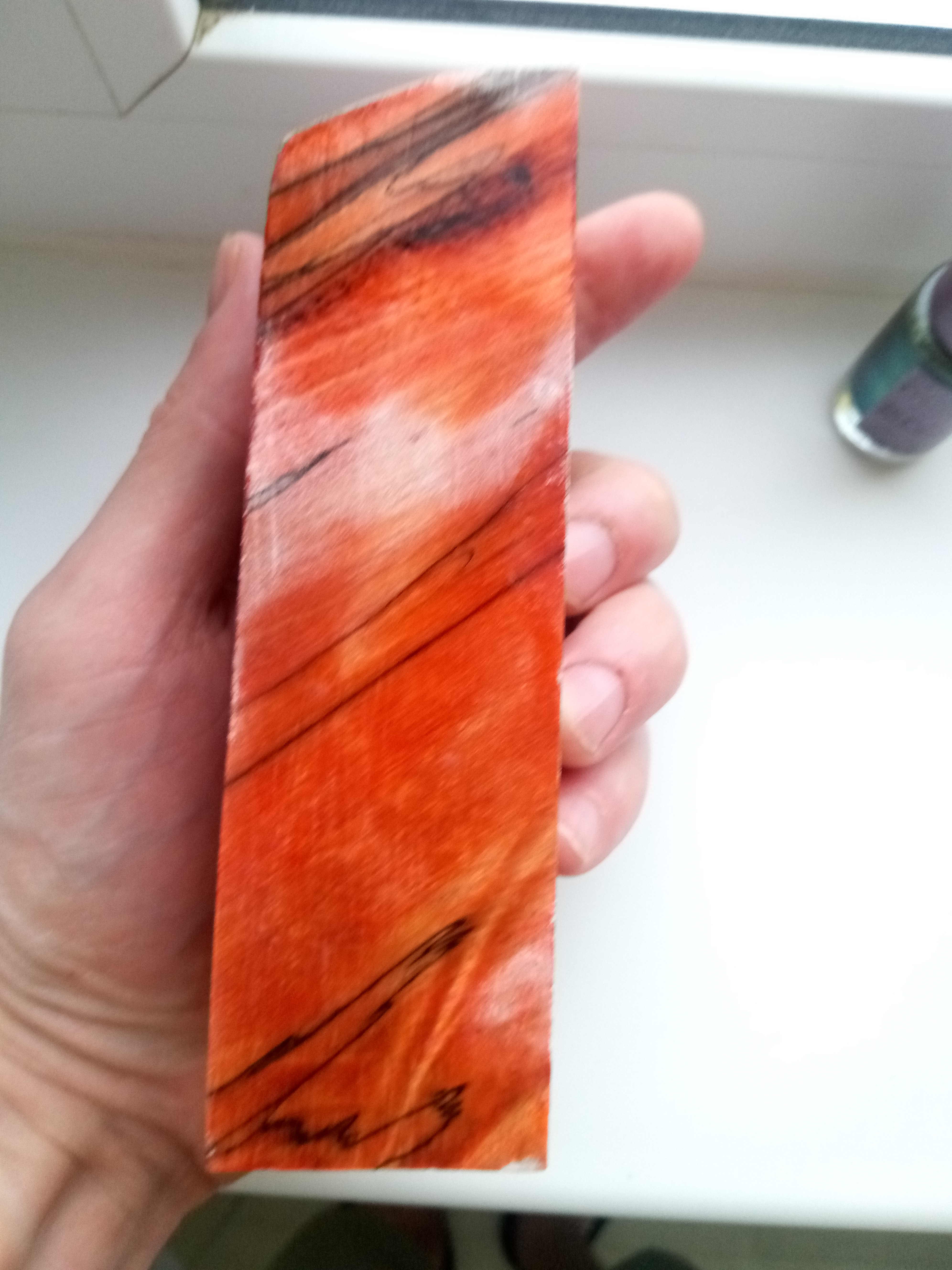

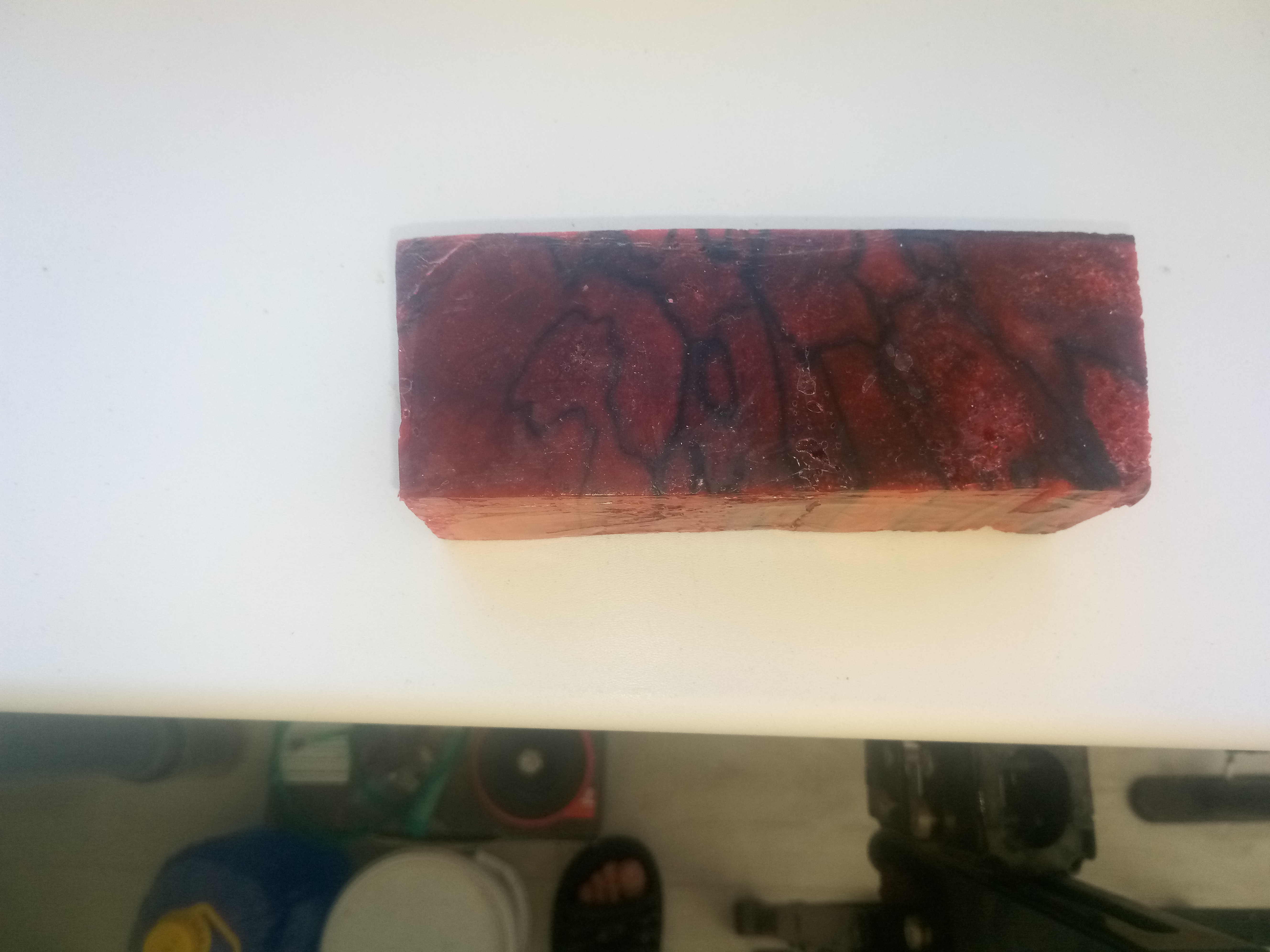

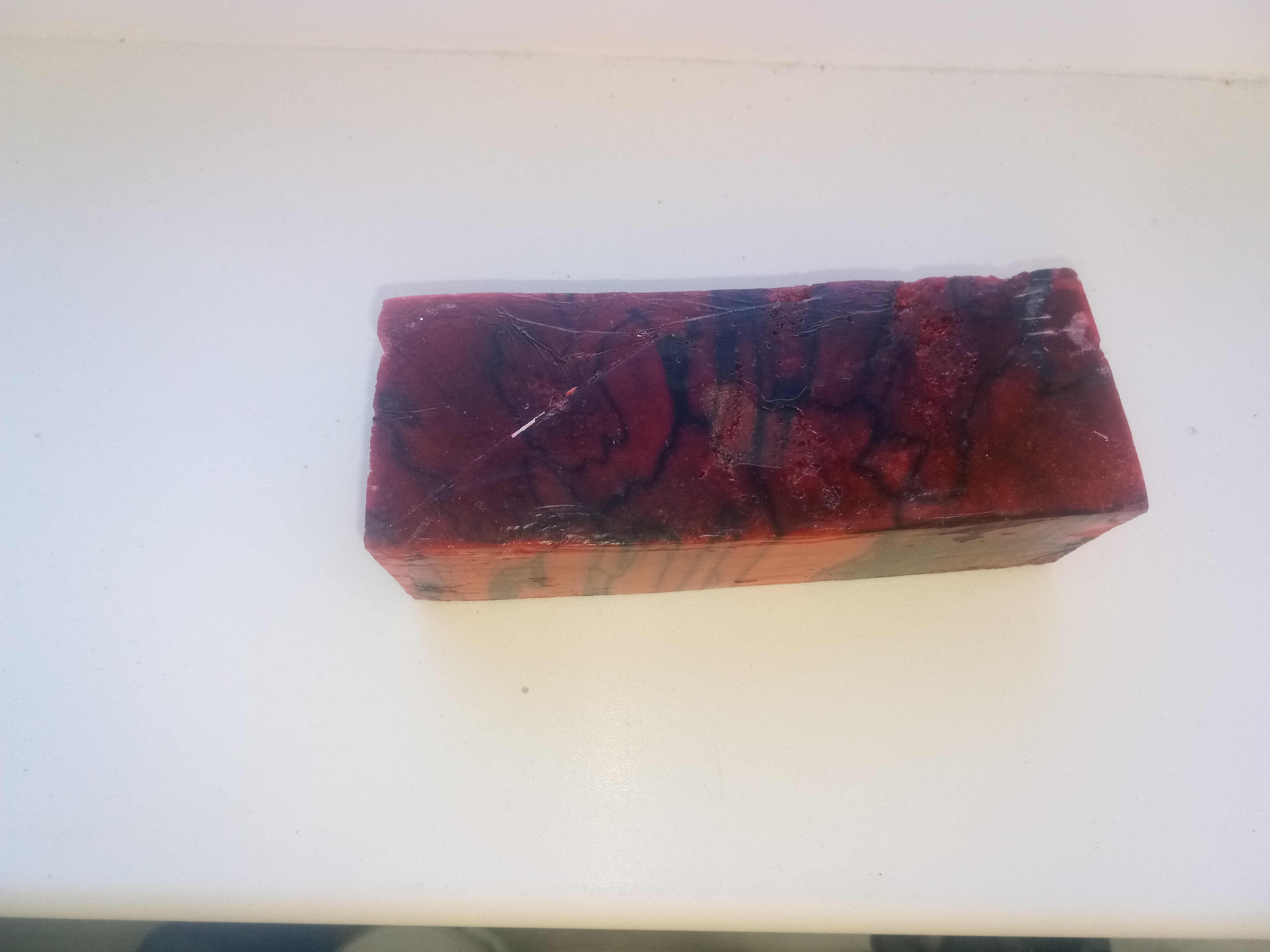

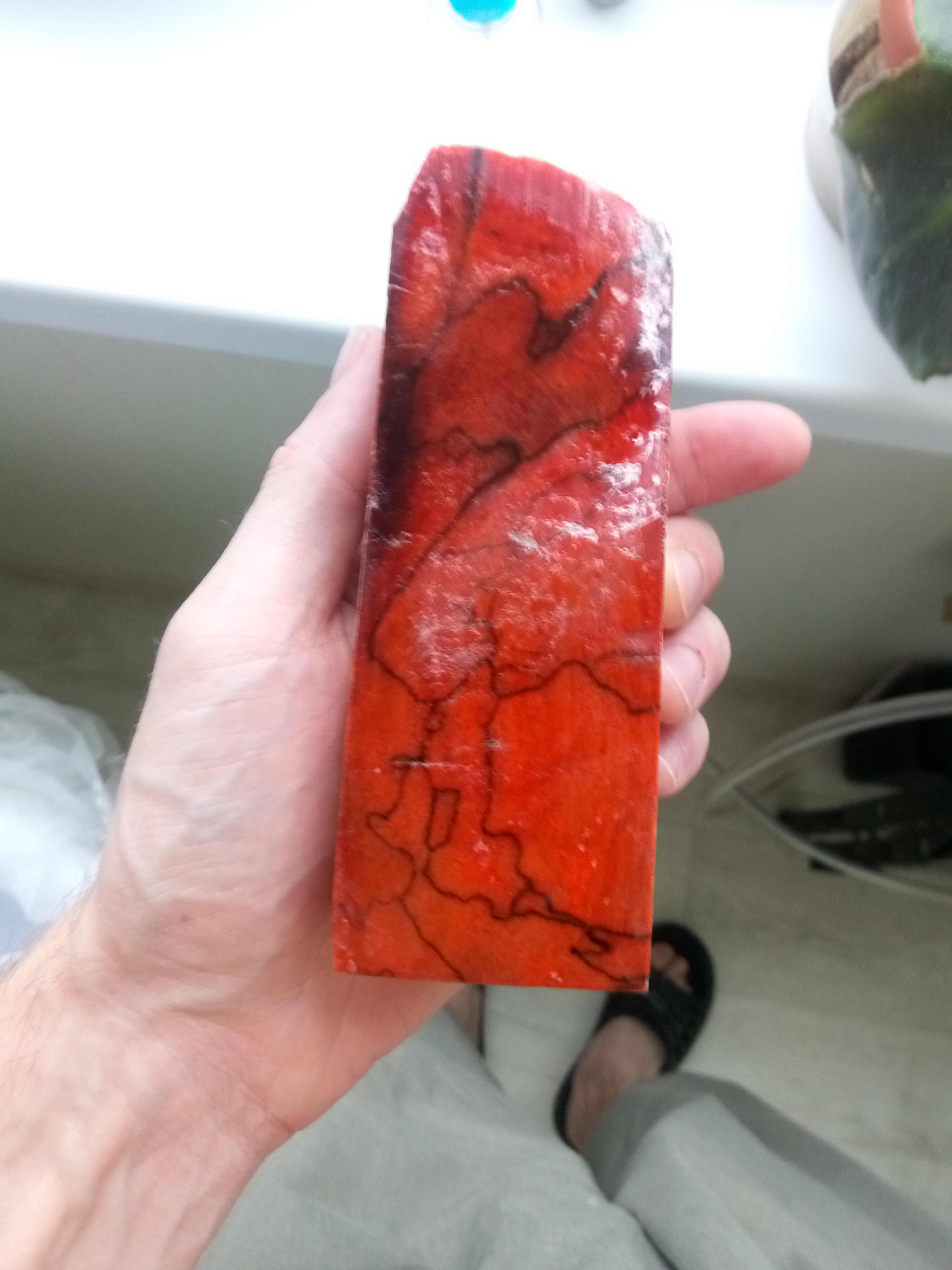

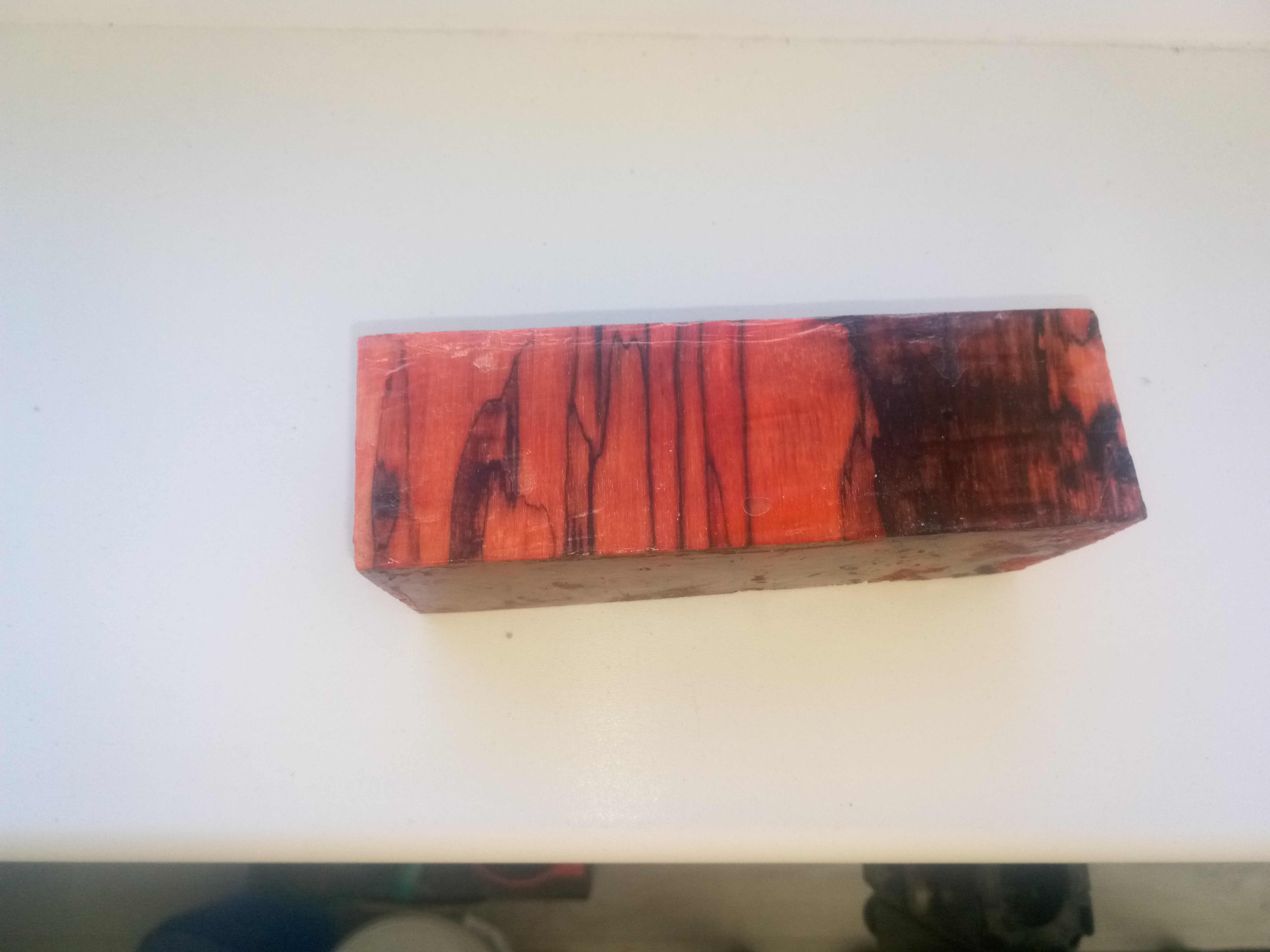

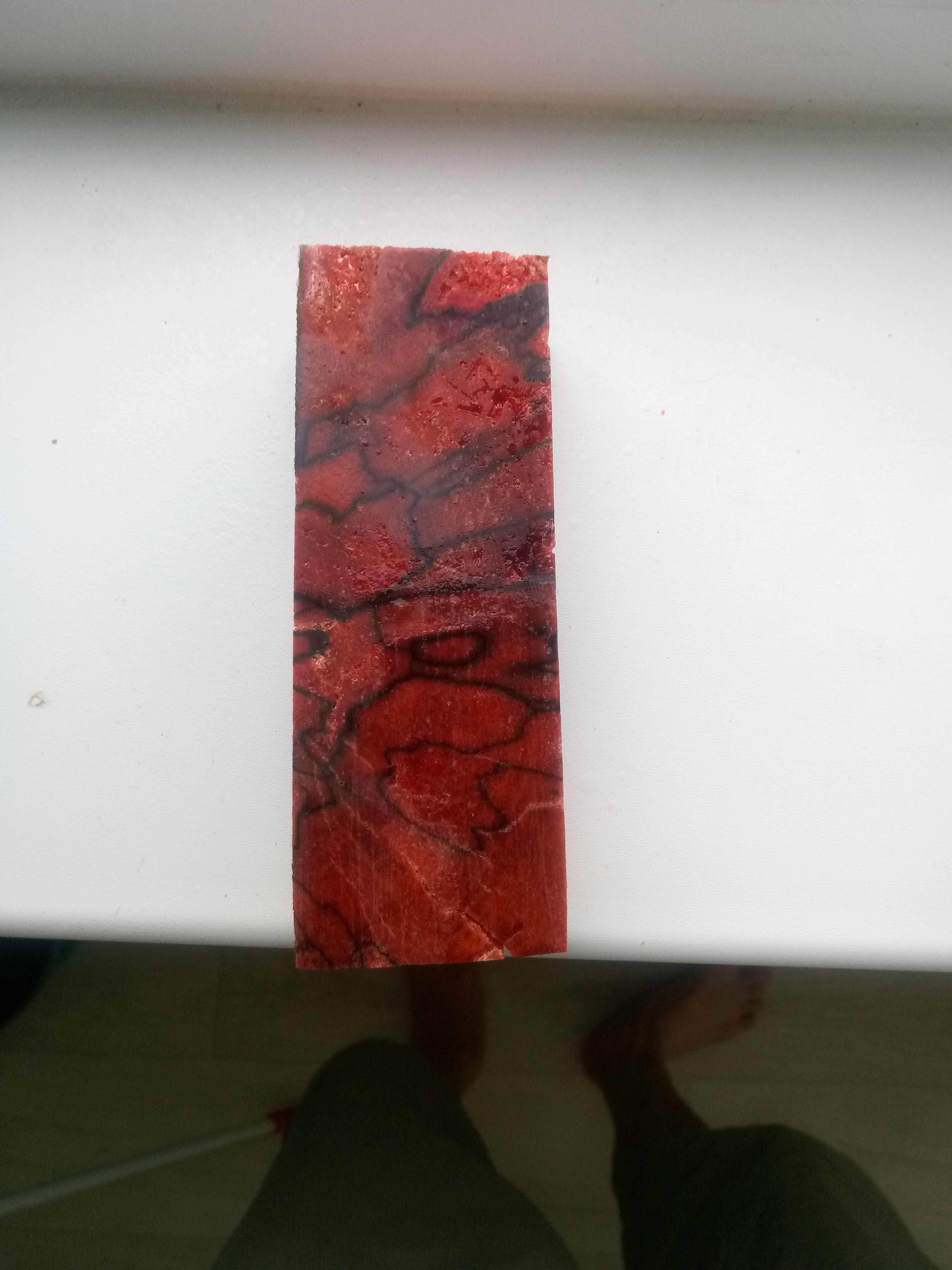

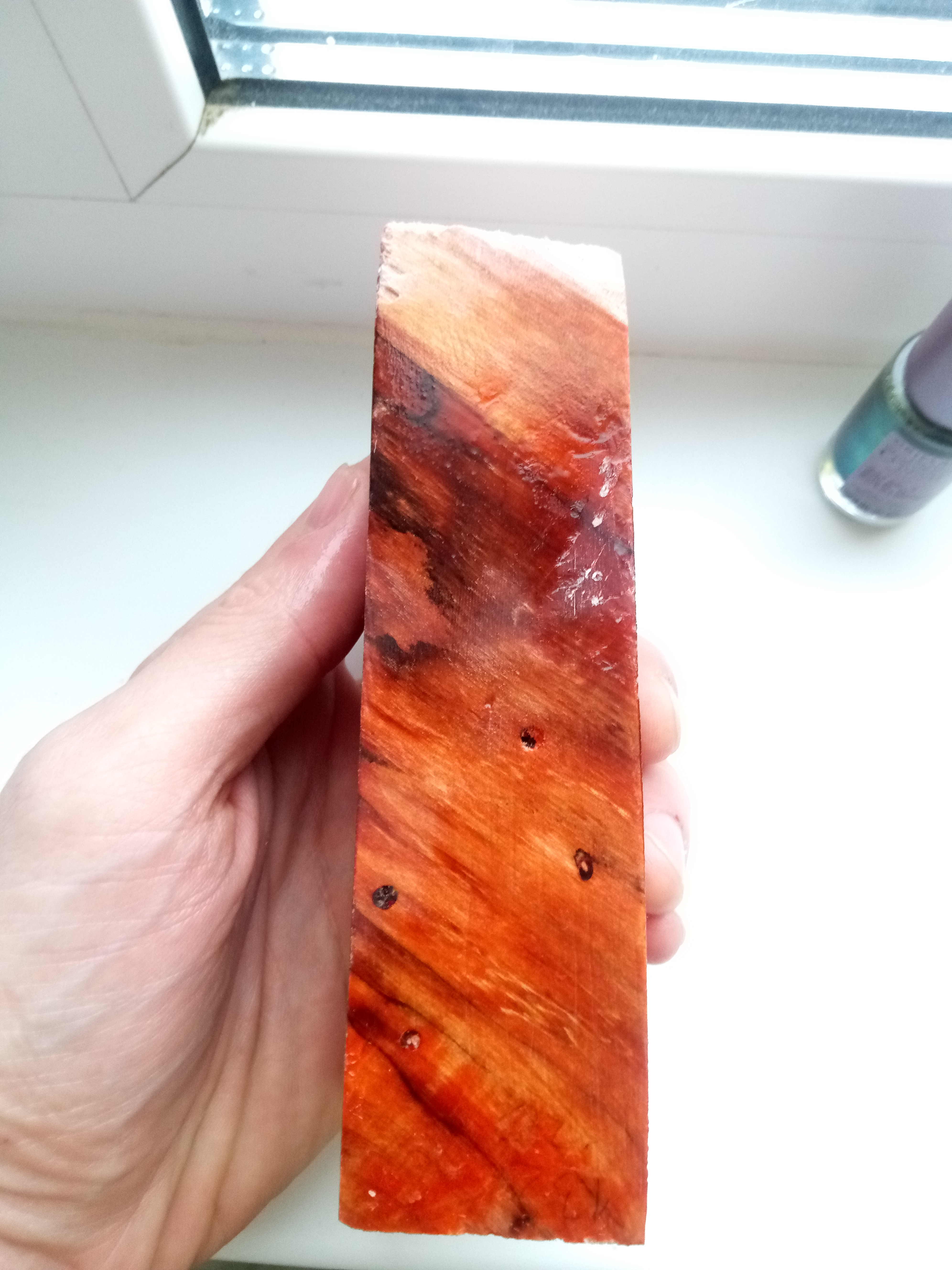

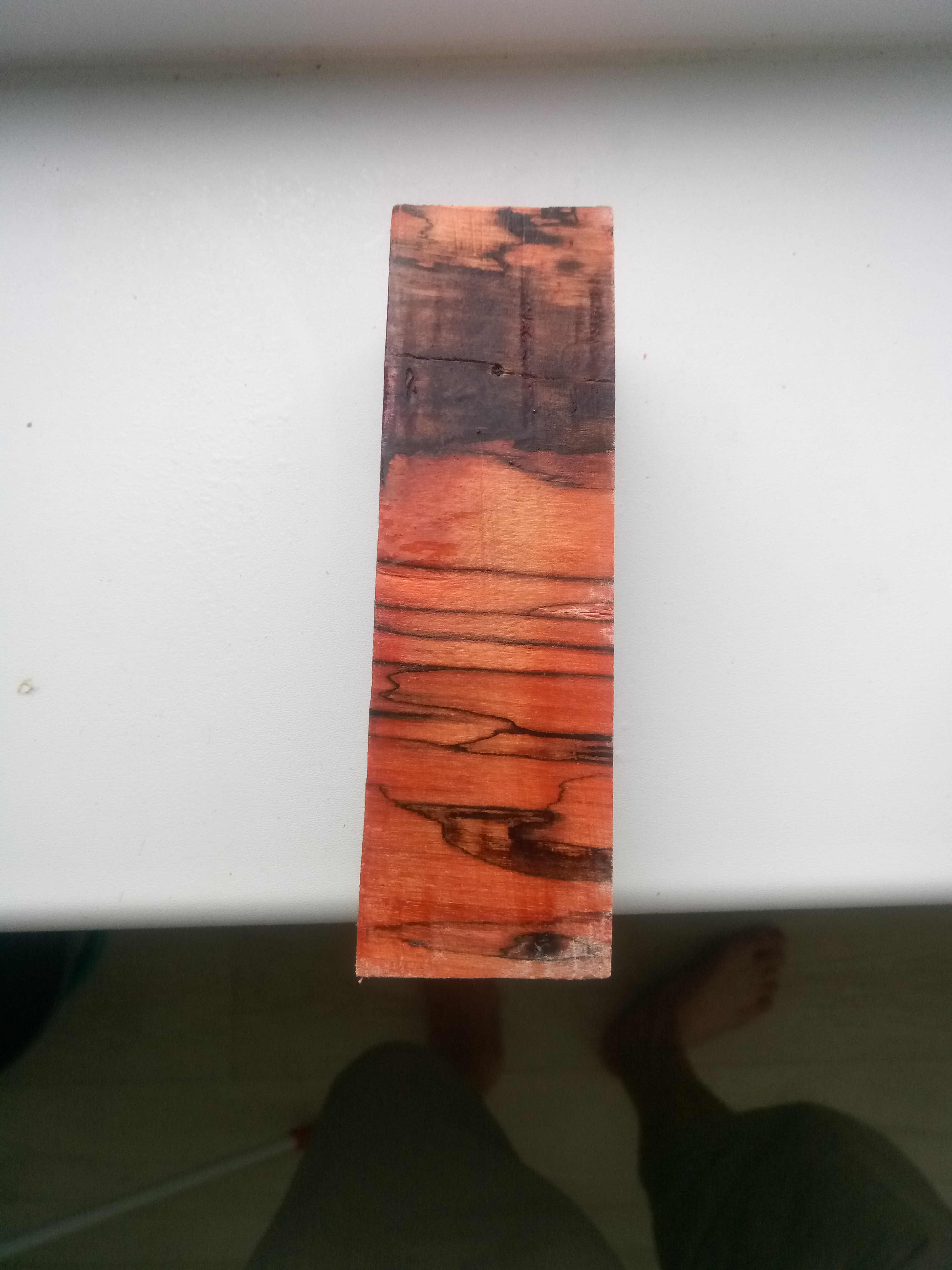

фото стабиленного шпальта. Стабилил 2 раза, первый раз варил в воде, но вода попала под пленку и один брусок лопнул (на фото видно). Шлифанул чтобы сбить с брусков "шубу из глазури", бруски пролежали год и трещины на том что лопнул закрылись (ушла влага), пропитал бруски еще раз. Второй раз запекал в духовке в рукаве для запекания птицы - получилось отлично. Трещин на бруске не видно, заклеились жижей, но не уверен в его прочности - т.е. либо пилить на проставки, либо пробовать под сквозной монтаж, либо не жмотиться и выкинуть его нафиг, как вариант - распилить вдоль и поперек для проверки качества стабилизации.
Последние три фотки как раз треснутого бруска после второй стабилизации.
