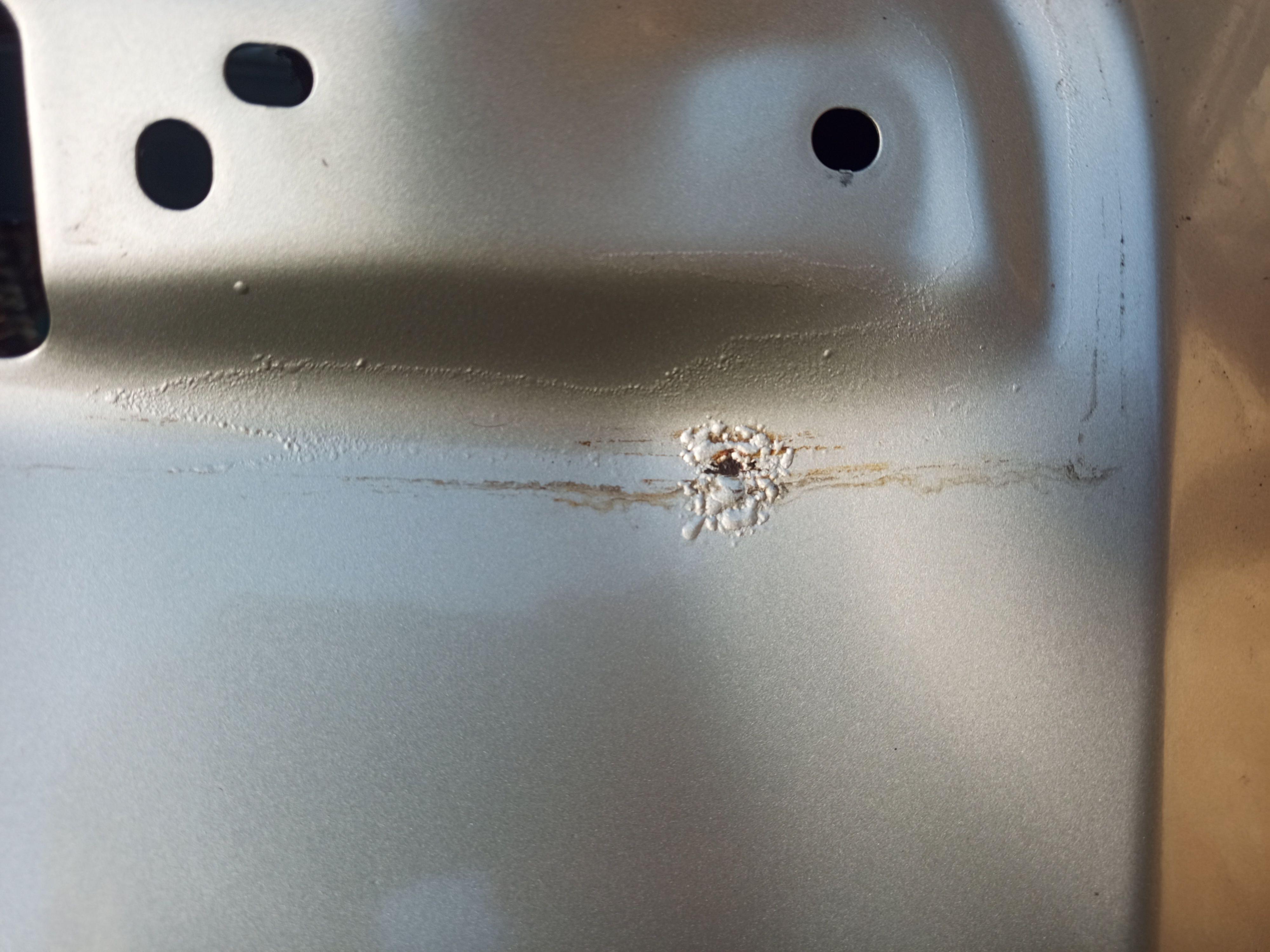

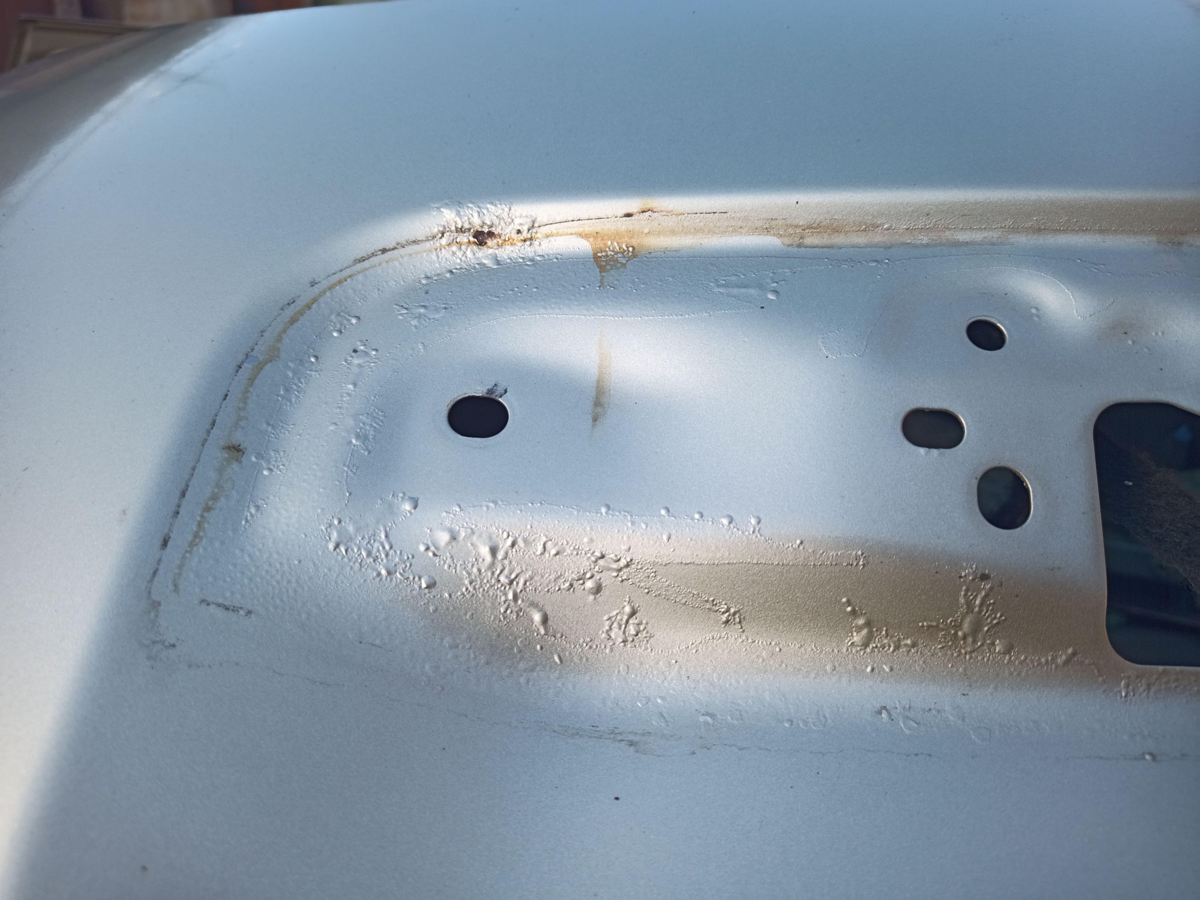

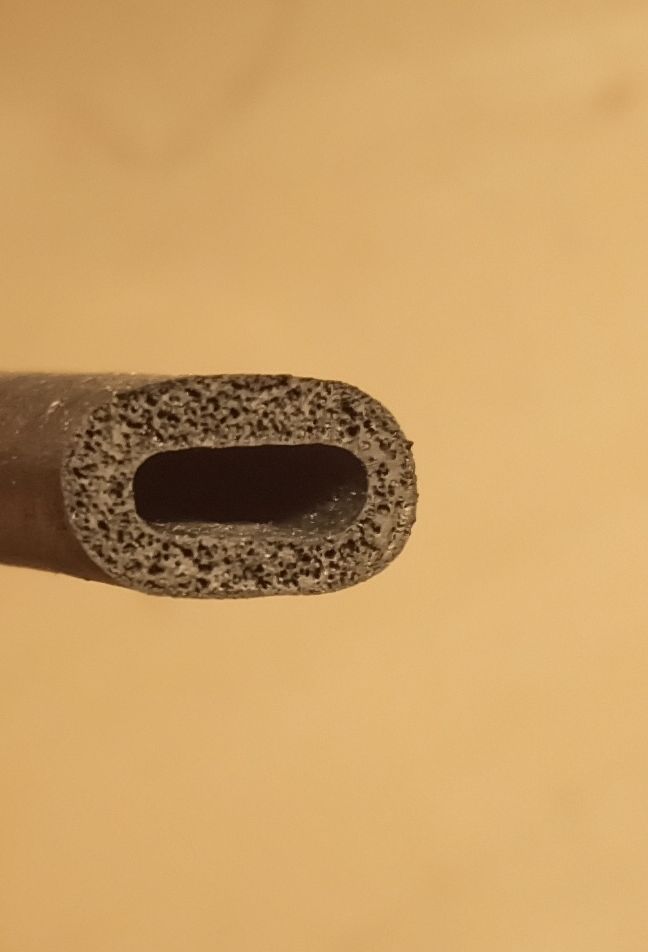

После гарантийной покраски ржавчина проступила через год. На фото как решают проблемы в гарантийном отделе.

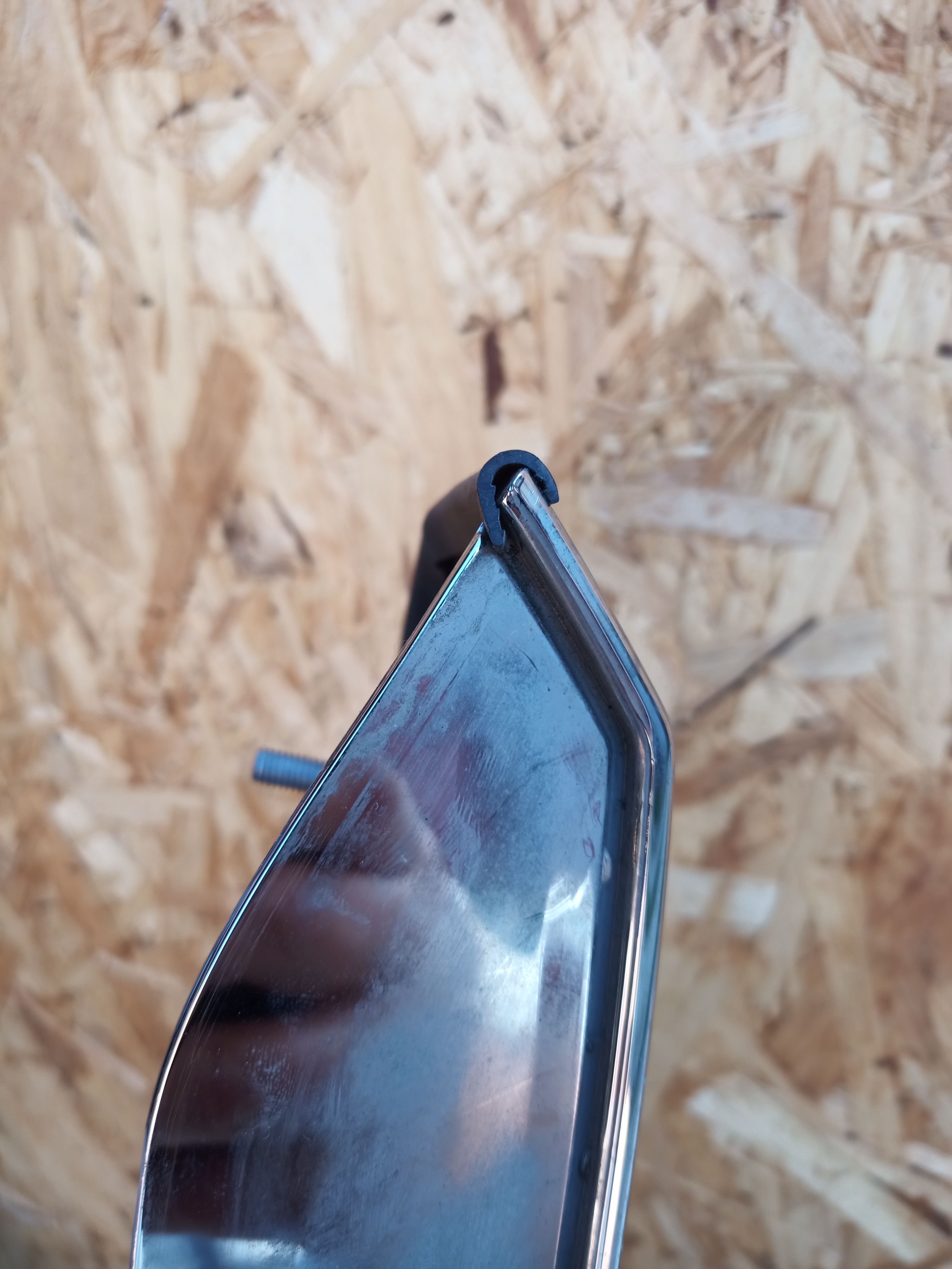

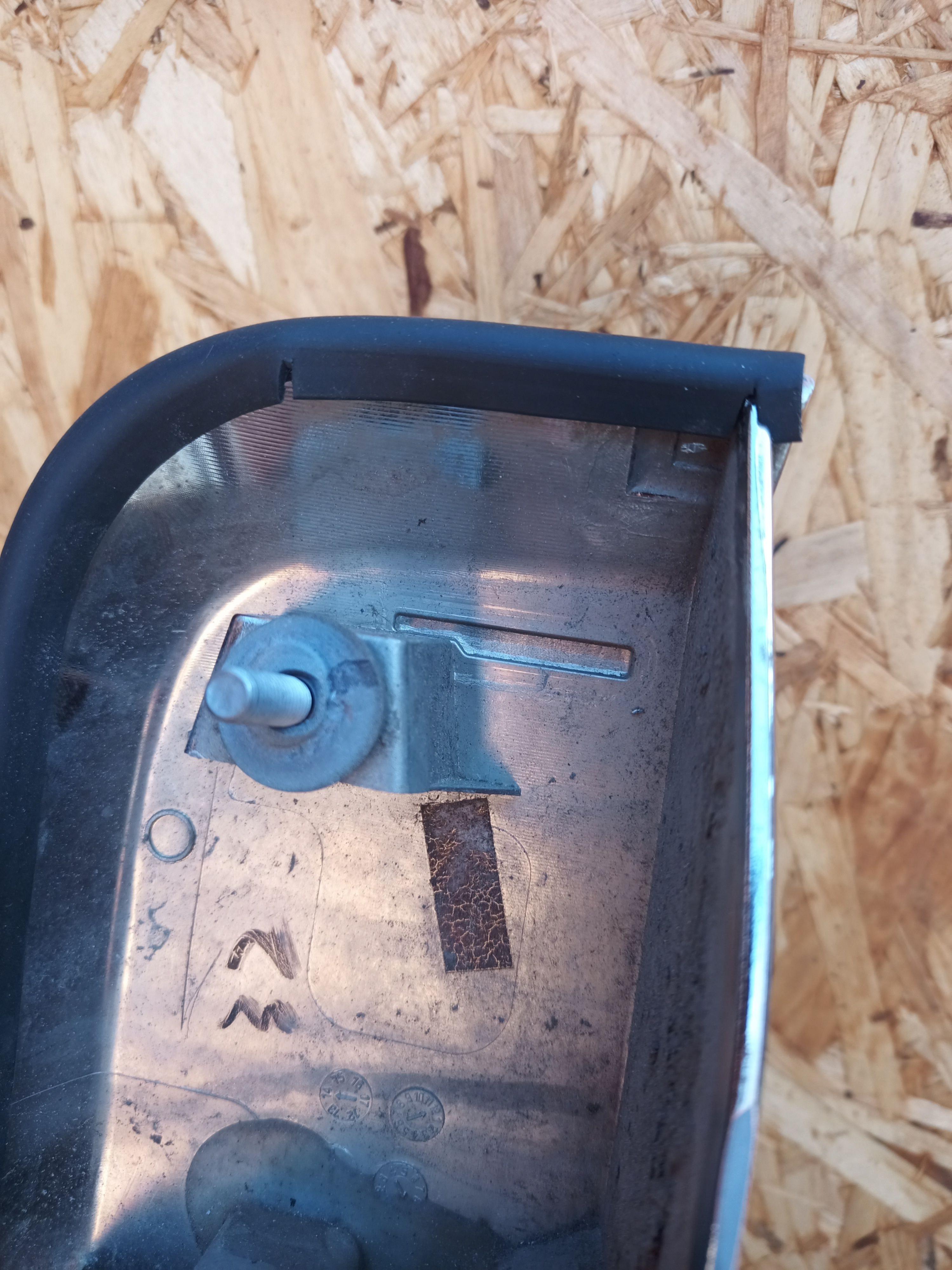

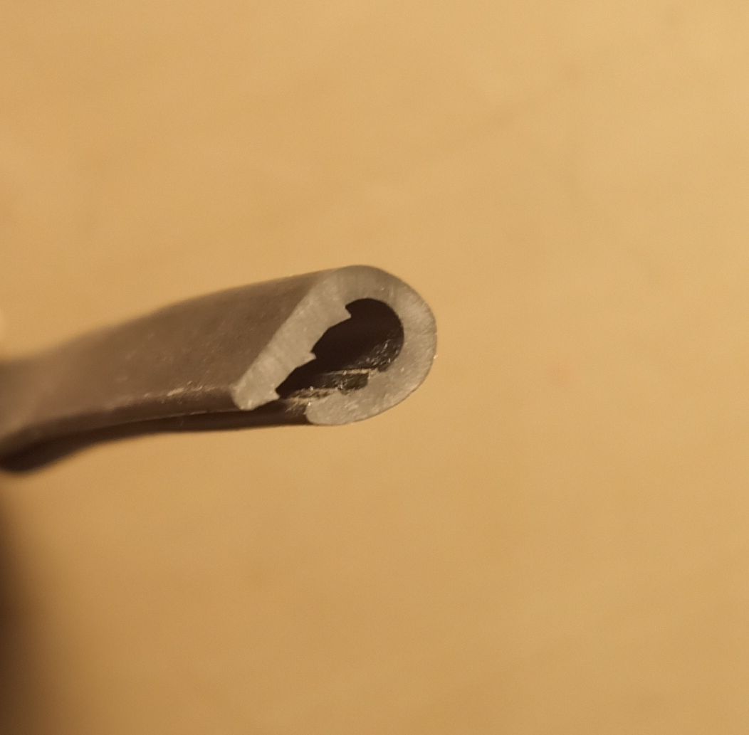

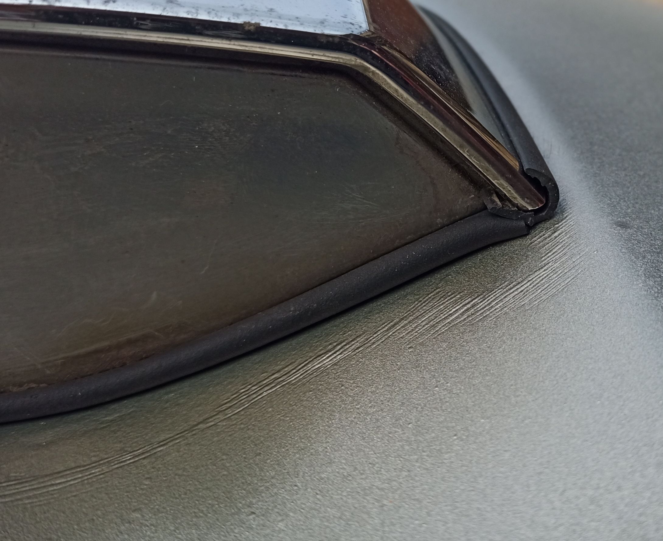

Решил проблему так: прикупил две резинки, на фото их профиль. Стесал торчащие упоры и установил две резинки. Вторую снизу подоткнул перед затягиванием накладки.
