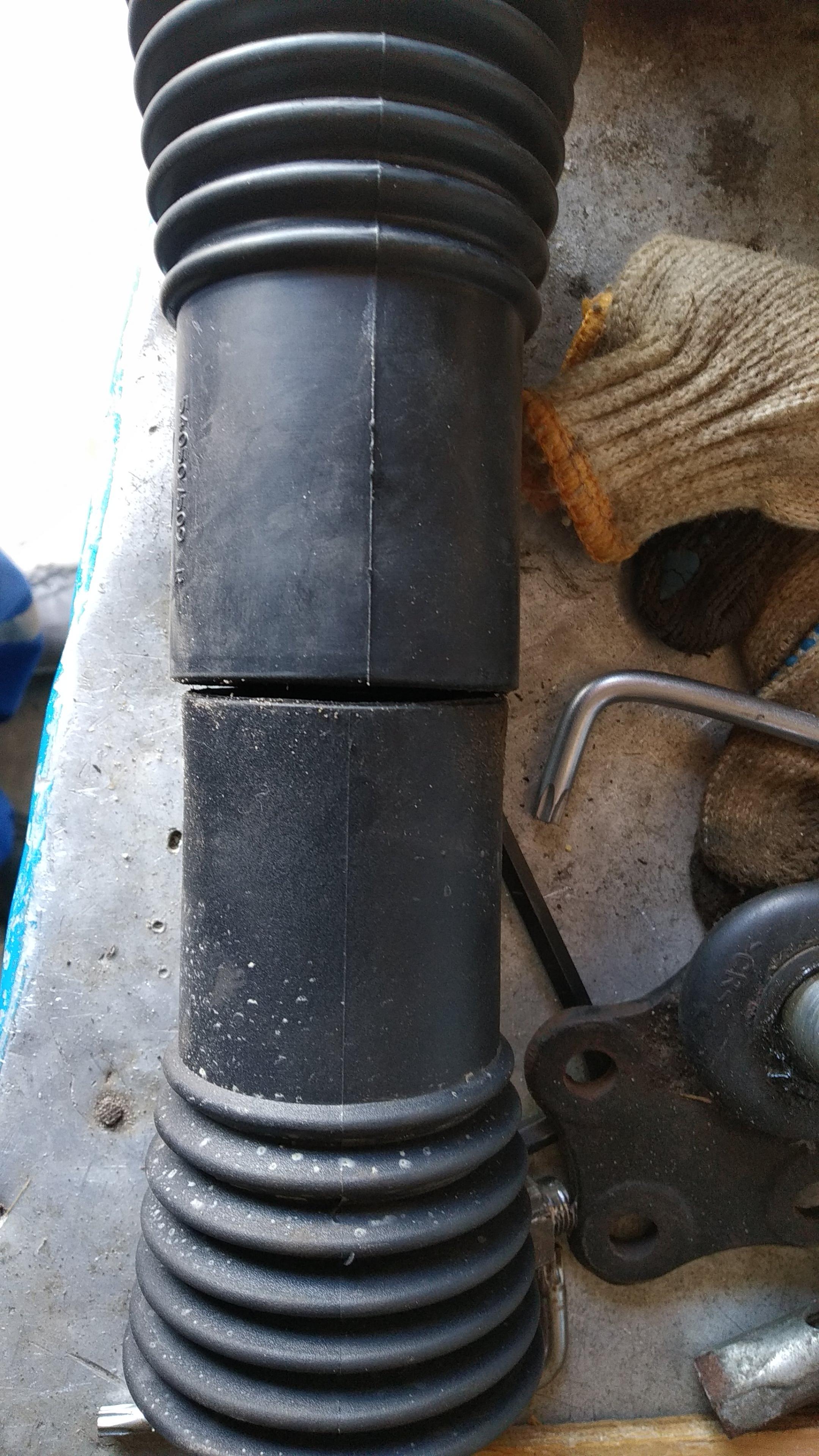

обратил внимание что пыльник очень плотно сидит на стойке,а сам шток перемещается внутри отбойника.
Решил проблему заменой пыльника на оригинал. Может кому-то на будущее сгодится. Вообщем пыльник Сассик не хочет нормально работать со стойкой Монро. У сассика резина мягче и более эластичней чем у оригинала. Он плотно обхватывает саму стойку и в процессе работы шток начинает двигаться внутри отбойника издавая громкие скрипящие звуки. Когда разобрал то на штоке остались следы от потёртости с резиной. Размеры двух пыльников для наглядности на фото
