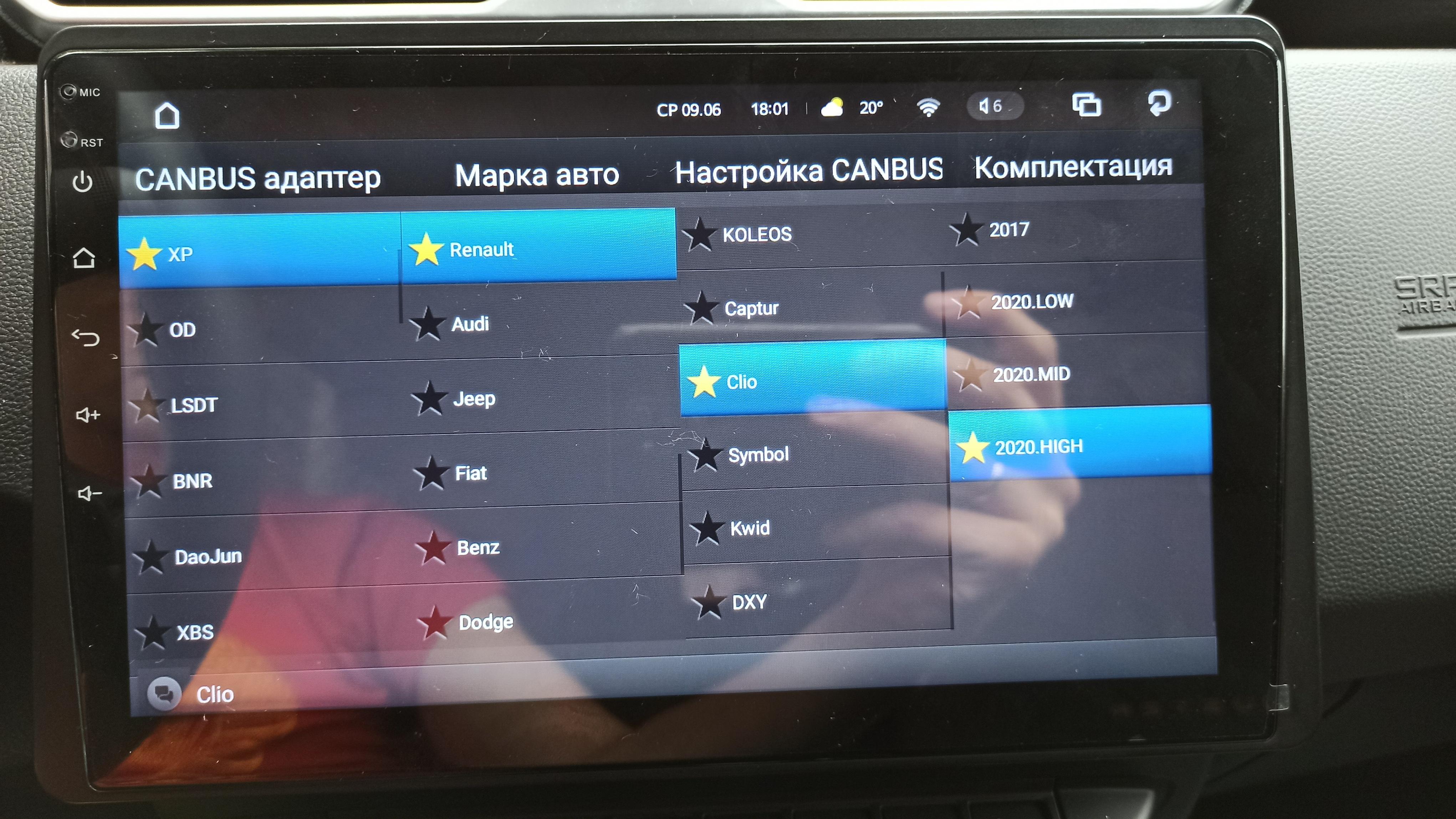

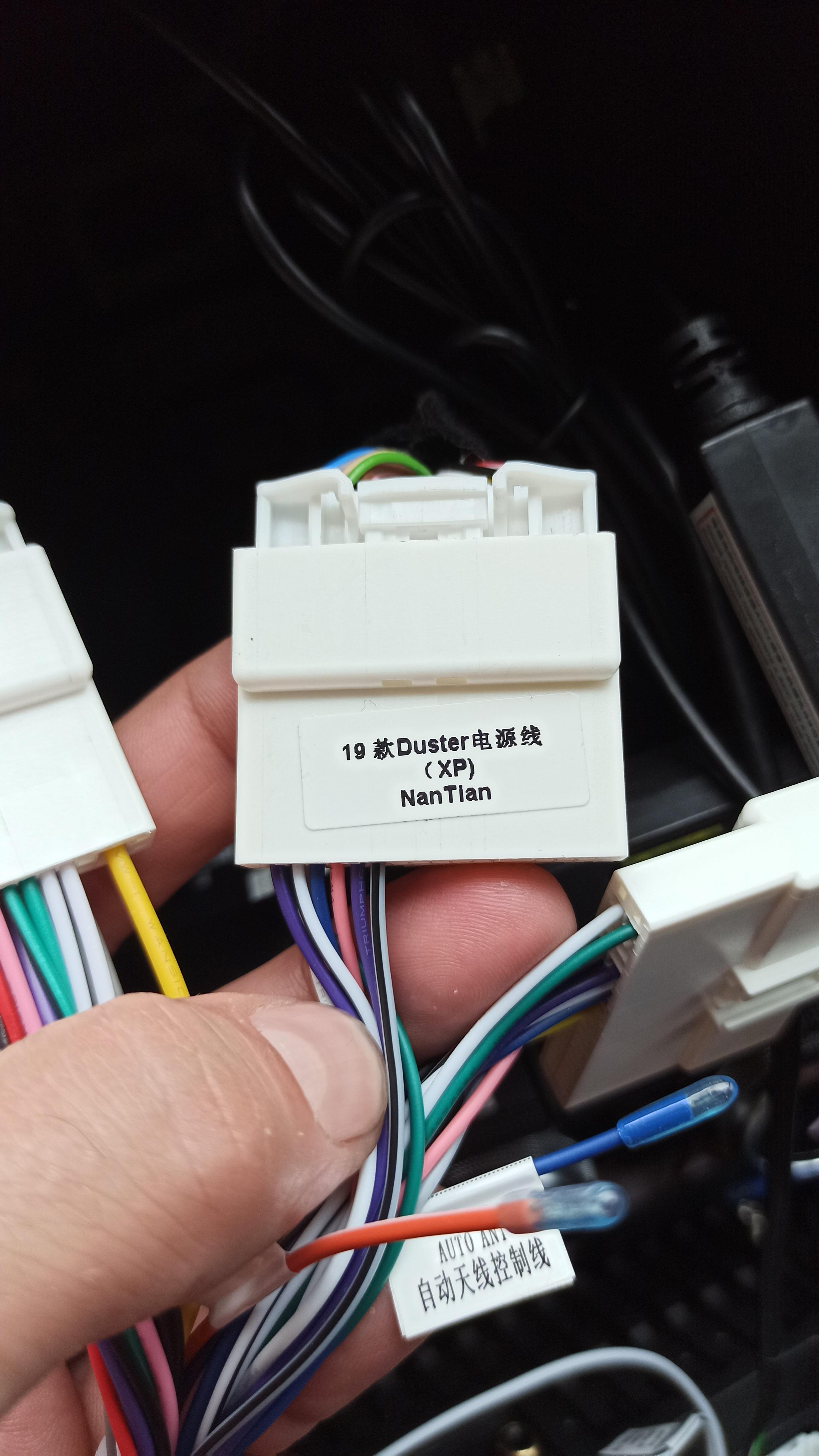

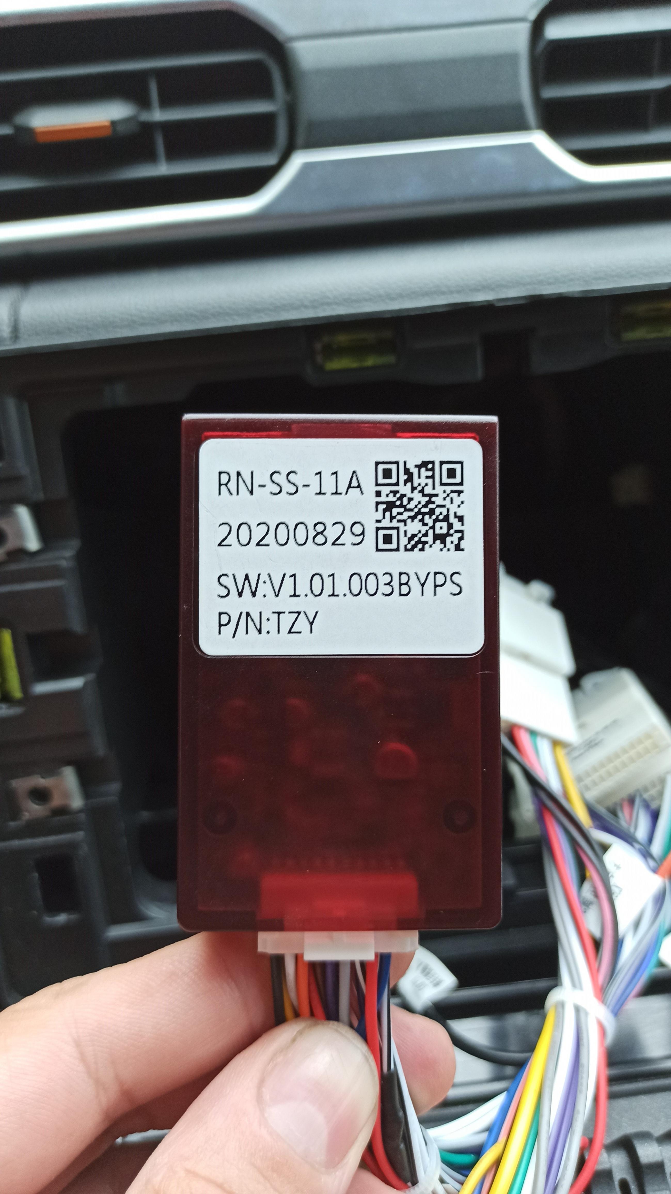

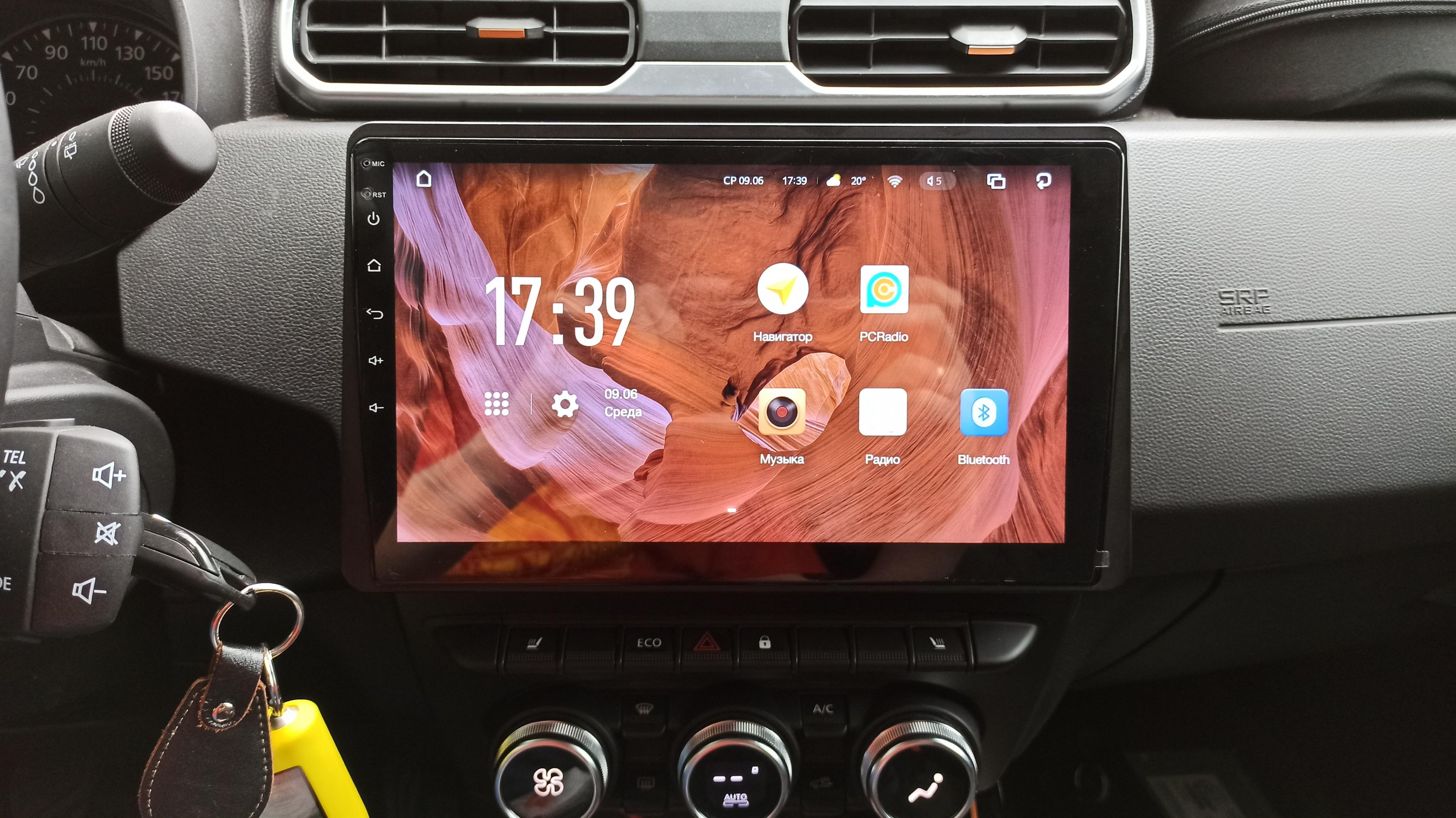

Короче дальше все на фото. Всё разъем в разъем. Рамку не пилил, встала как родная. Камеру подключу позже, там тоже ничего хитрого. Чтобы кнопки на руле заработали, после выбора канбаса нужно обязательно перезагрузить (не просто кнопкой выключить и включить), а именно нажать на перезагрузку устройства в верхней шторке.
