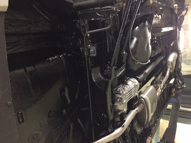

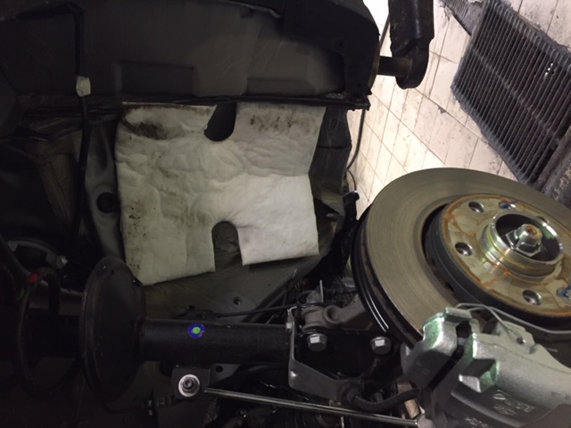

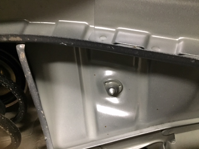

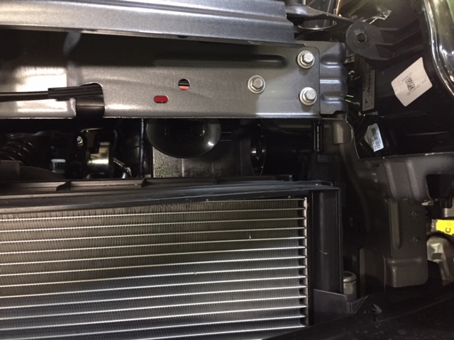

Установил сигналку Старлайн, замок капота и срывные болты на капот. Также сделал доп антикор с полной разборкой подкрылков в одном из антикорных центров.Что хочу отметить про данную комплектацию, Подкрылки и защита очень надежно защищают от пескоструя, разобрать арку, а тем более собрать еще тот квест Что важно: заводской антикор в машине неплохой, но есть места (фото приложу) где его нет совсем и хотя покрылок защищает от прямого попадания песка и влаги (верх передних крыльев) не лишним это место обработать дополнительно. Что важно еще: в районе педали сцепления (условно) со стороны колеса находится белая шумоизолирующая тряпка (не путать с заглушкой-губкой) которая между крылом и брызговиком) размером приблизительно 40х40 см толщиной около 5 мм. Так вот она насквозь мокрая под подкрылком. Рекомендую ее убрать. Еще если вы снимаете бампер для установки сетки рекомндую купить баллон антикора и пробрызгать передние панели, так как там никакого антикора нет и эти места первыми будут подвержены коррозии. Фото приложу в следующем посте
