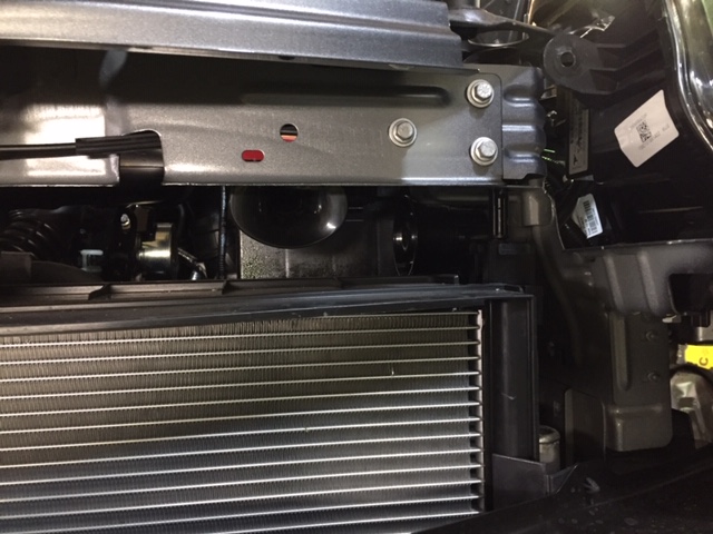

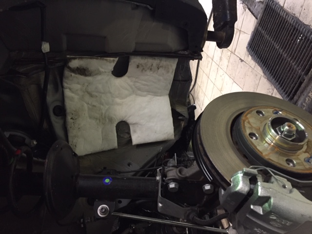

При обработке антикором со снятием подкрылок обнаружил лист сантипона 40Х40 см толщиной мм5, весь мокрый под подкрылком. (Не путать с вставкой из известного ролика) Добраться до этой вставки наверное возможно открутив подкрылок с внутренней части моторно щита. И еще при установке сетки не лишне обработать лицевую панель антикором, так как там ничего не обработано. См фото Комплектация

Вторая фото- место желательной обработки антикором при снятии бампера, третье фото необработанное заводским антикором со стороны верха подкрылка (стыковка крыла и моторного щита)
