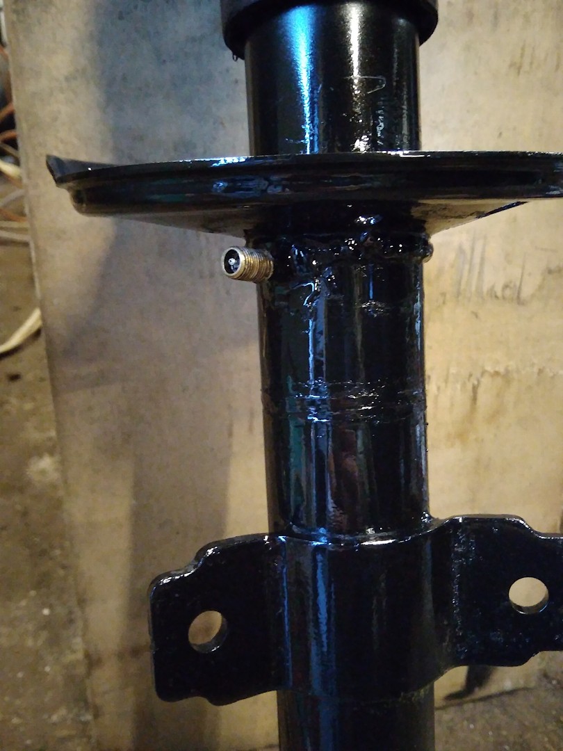

сосок как расположен у тебя(фото было бы вообще хорошо)?
Под чашкой, вбок от колеса (смотрит примерно на бампер). Первый (как на фото) я просверлил слишком близко к чашке, лучше сверлить с отступом от чашки на 15-20мм - удобнее паять.

Нет. По шагам делал так:
1. Разобрал стойку - когда шток выдвинут, давление минимально.
2. Зачистил краску.
3. Залудил место пайки (30x30мм).
4. Начал сверлить, но не насквозь.
5. Зажал амортизатор отверстием вниз под углом примерно 20 градусов от горизонта - так и масло не вытекает и стружка вниз падает, а не внутрь амортизатора.
6. Просверлил насквозь.
