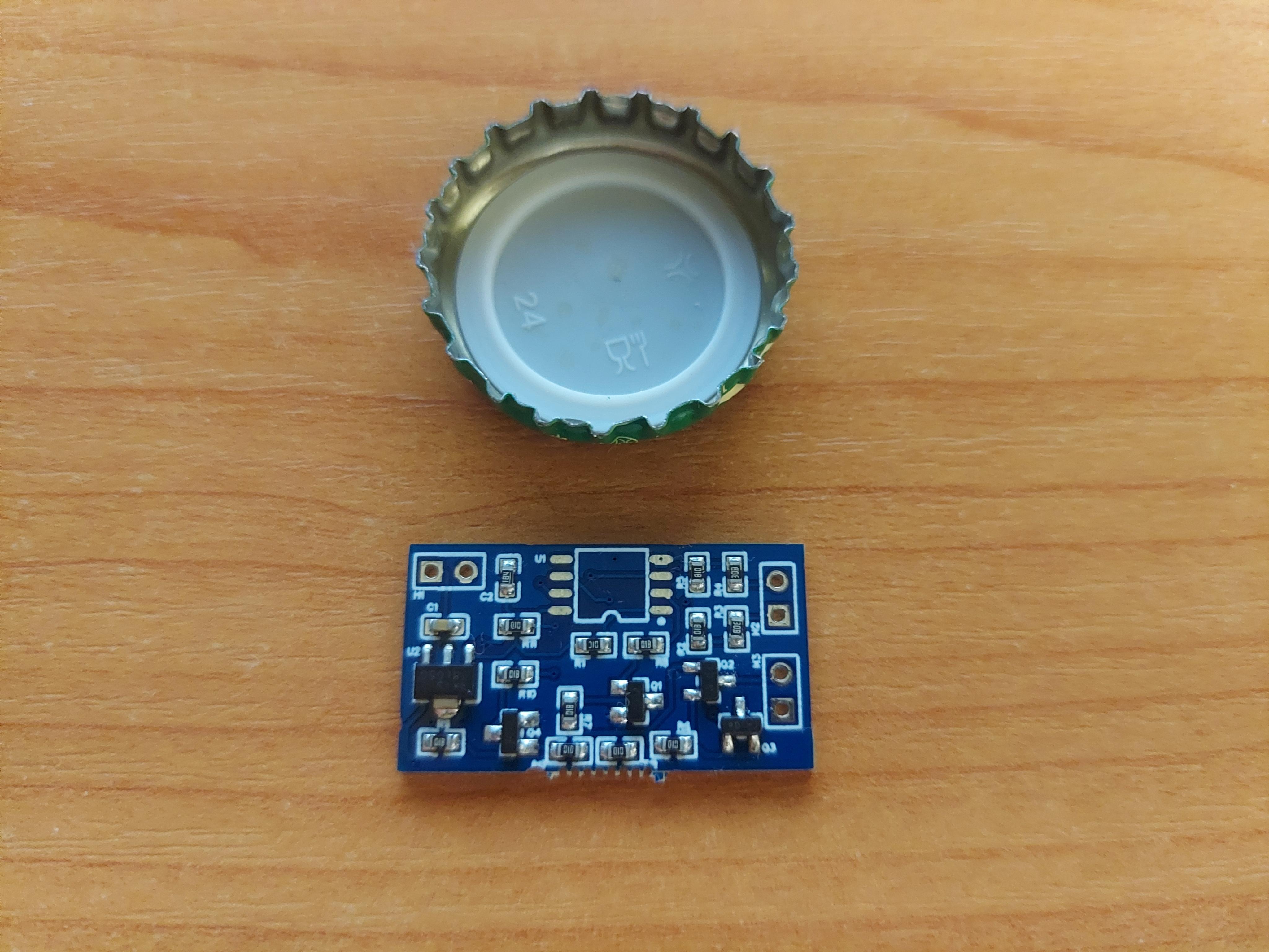

Пока был в отпуске, пришла пробная партия плат-проеобразователеей.
Надо только допаять туда МК с нужной прошивкой и затестить.
У платы шесть проводов: питание и масса, вход с кнопок на руле - два провода, выход в сторону ЭБУ - два провода. Питание параллельно питанию кнопок, сигнальные цепи - последовательно. Размер позволит установить в районе подрулевого кожуха, прикрепить прямо к жгуту на стяжках.
