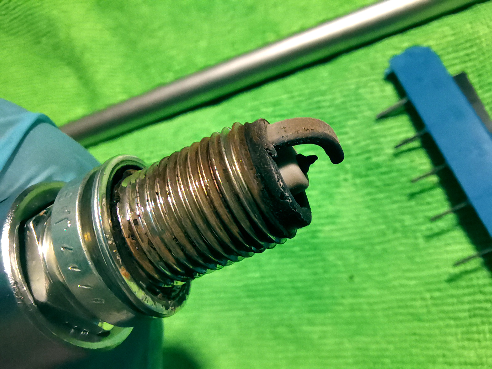

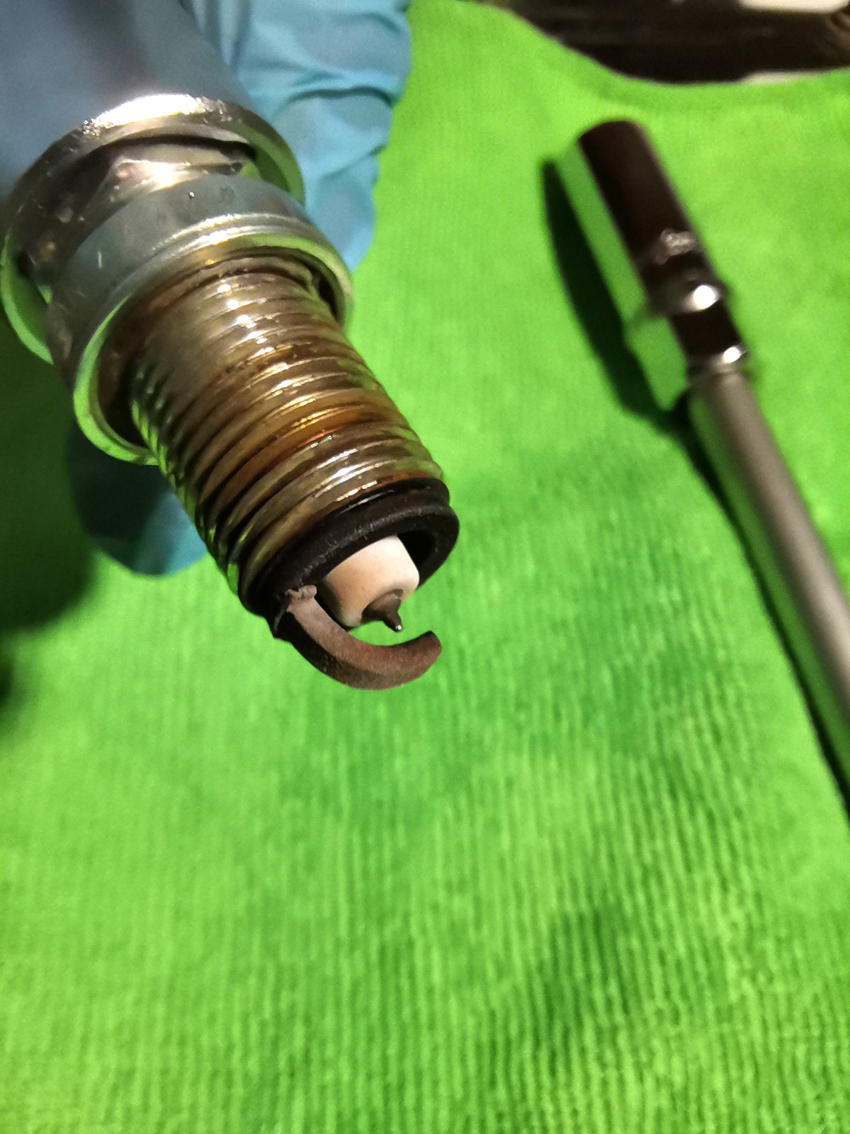

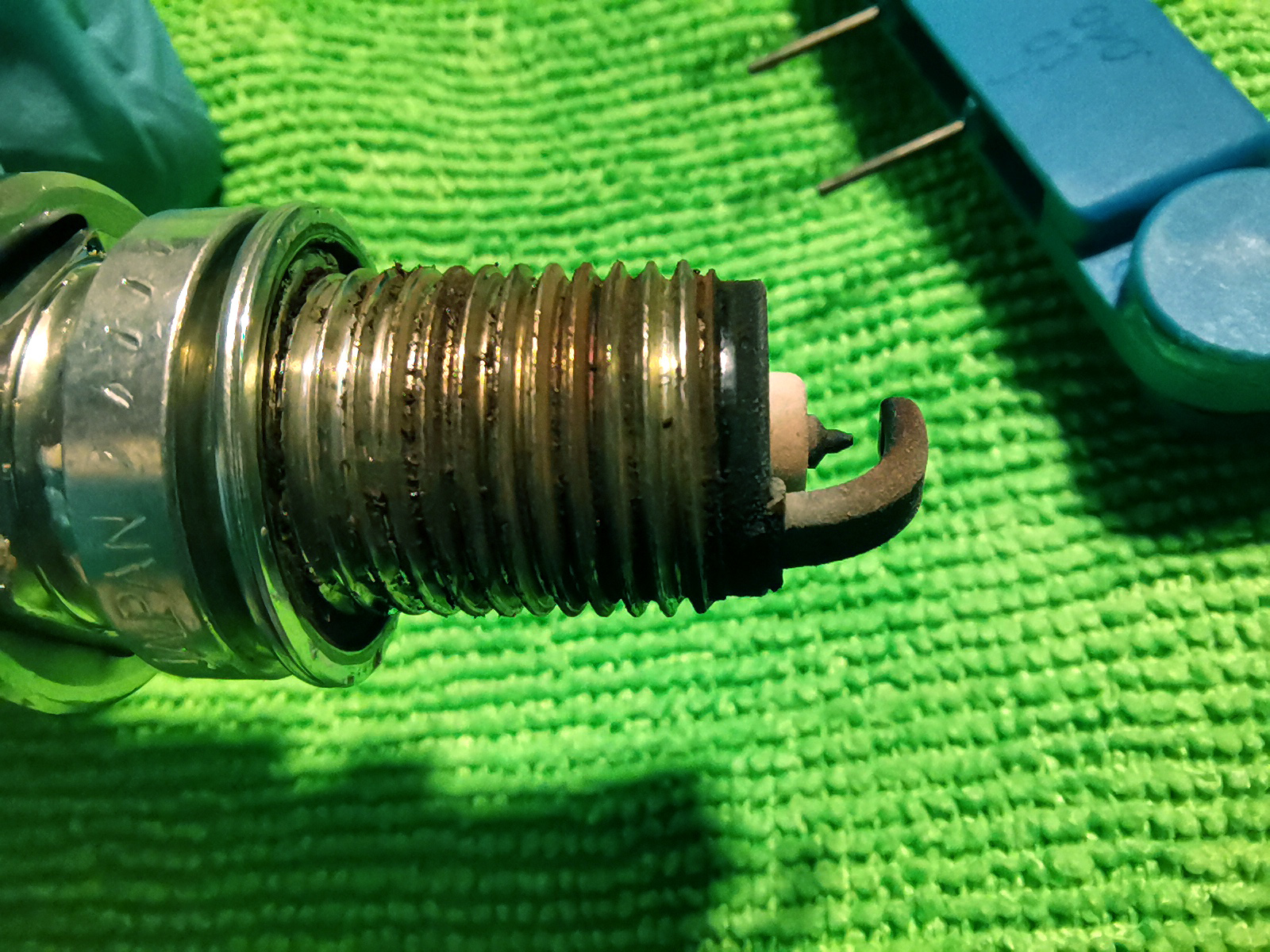

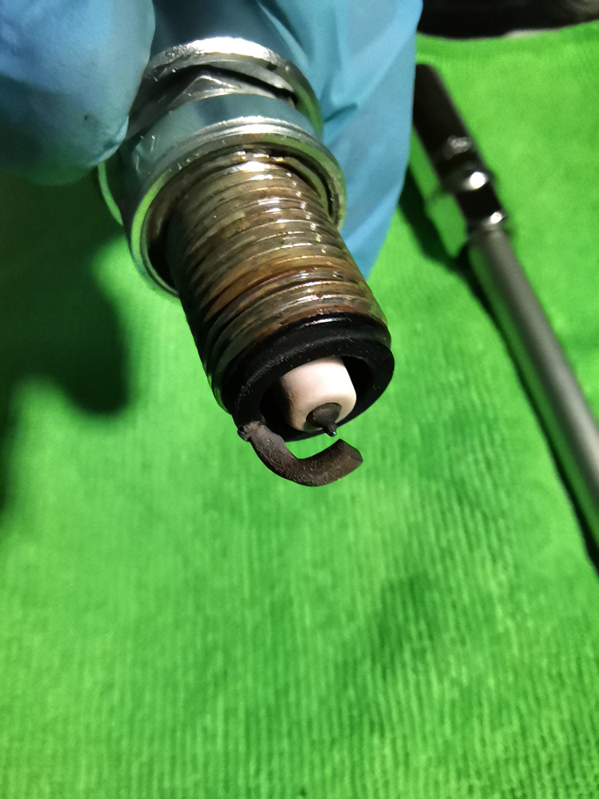

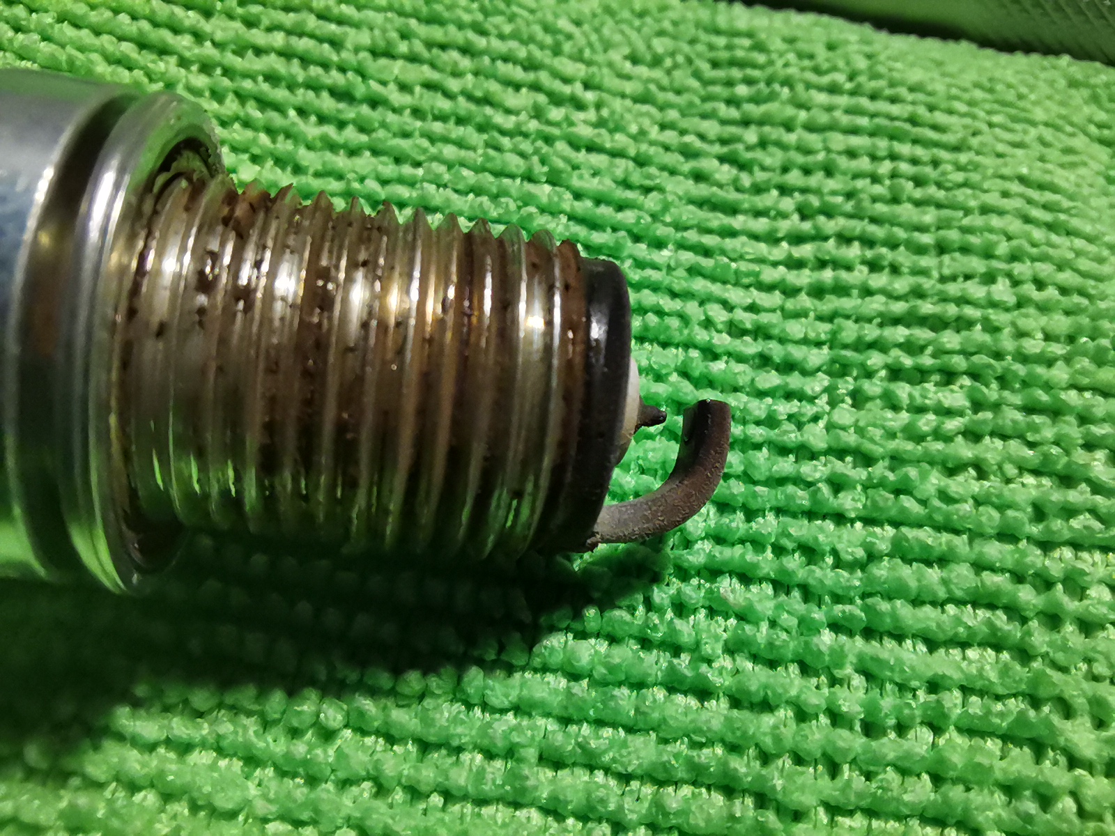

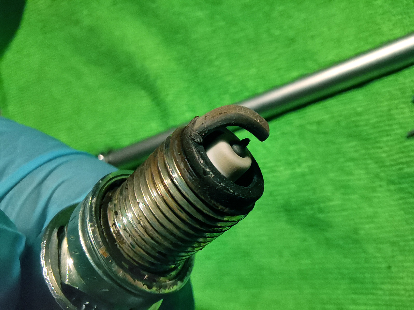

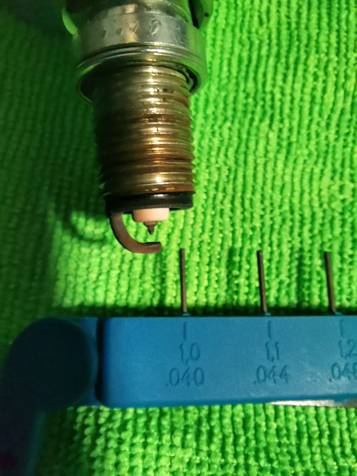

На пути к правильным свечам.
На двигателе F4R 2,0L с завода были установлены свечи EYQUEM RFN58LZ.
Проездив на иридиевых свечах NGK BKR6EIXP около 30 000 км, решил проверить их состояние.
Было интересно, по сравнению с Денсо IK20TT, на сколько ушел зазор. Ведь двигатель F4R очень любит иридий и съедает его за 15 000 км. Увеличение зазора составляет от 0,2 мм до 0,3 мм за такой пробег.
Состояние текущих свечей оказалось достойное, зазор не ушел совсем.
Щуп 0,9 мм лезет свободно, а щуп 1,0 мм даже не закусывает. Так, что заявление на коробке данных свечей, как Long Life, полностью соответствует действительности.
Соответственно, поставив данные свечи, можно спокойно забыть о замене, минимум, на 60 000 км.

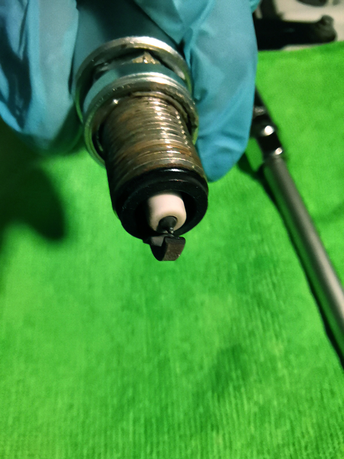

Центральный электрод данных свечей напылен иридием, а нашлепка на боковом электроде - платина.
