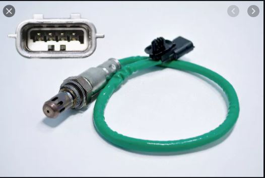

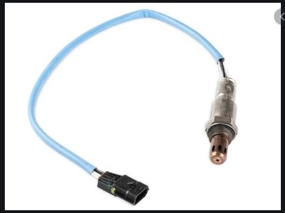

По Dialogys: 226906818R
Вот тебе и нижняя лямбда на рестайл F4R литра. Однако!!!! Цены на этот датчик, у официалов больше 13 тысяч!!!! А в инете по этому коду фото зеленого, на дусе стоит синий (когда то это был синий), да и на фотках у зеленого разъема два выступа, а у синего один. Скорее в реалии устанавливают 8200461432, он синий и дешевле. Я под машину подлез, пошевелил провода на датчике и на разъеме, сбросил ошибку и пока она не вылезает. Если будет вылезать ошибка, то придется снимать изучать разъем и что на датчике выбито.
