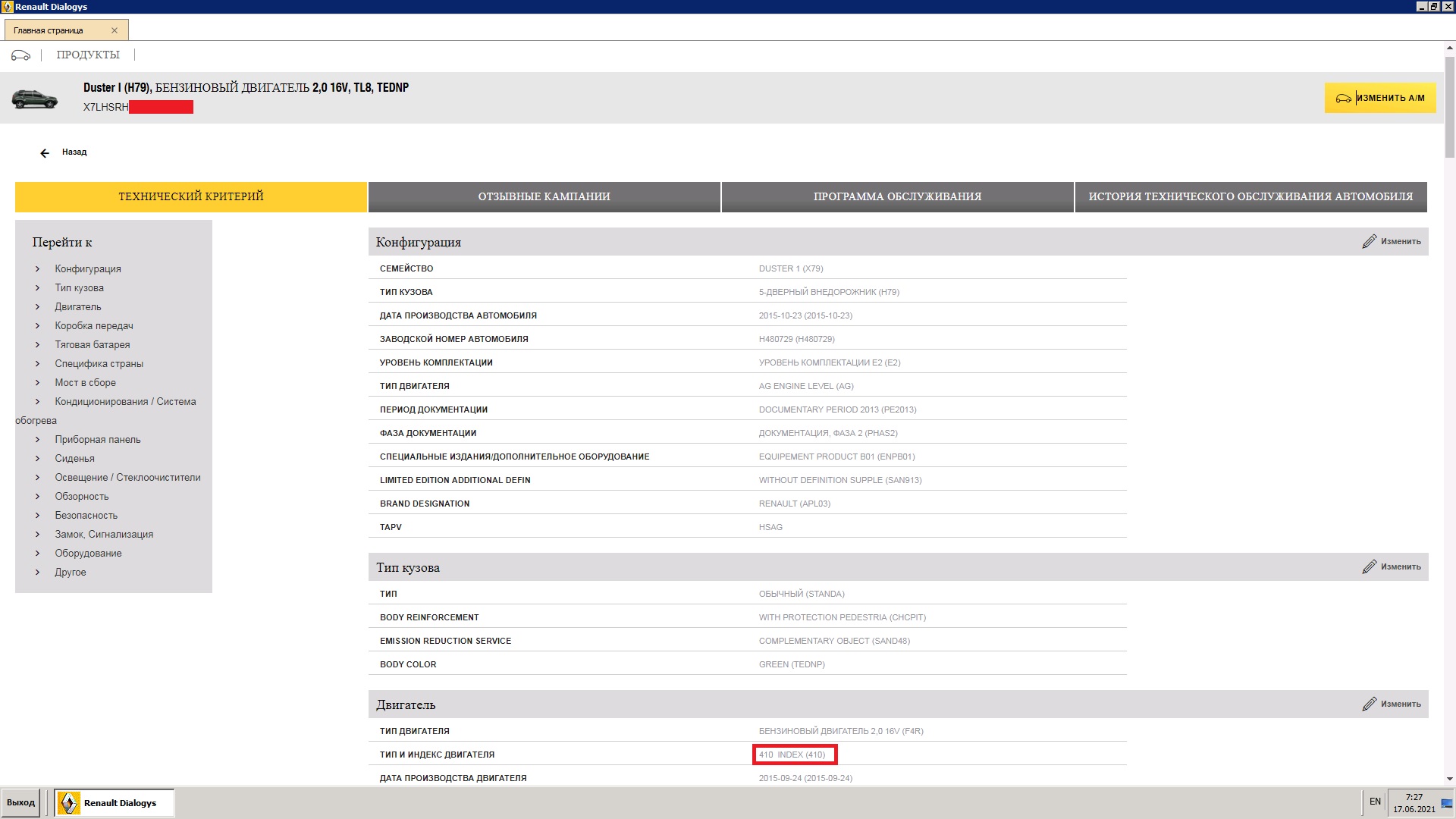

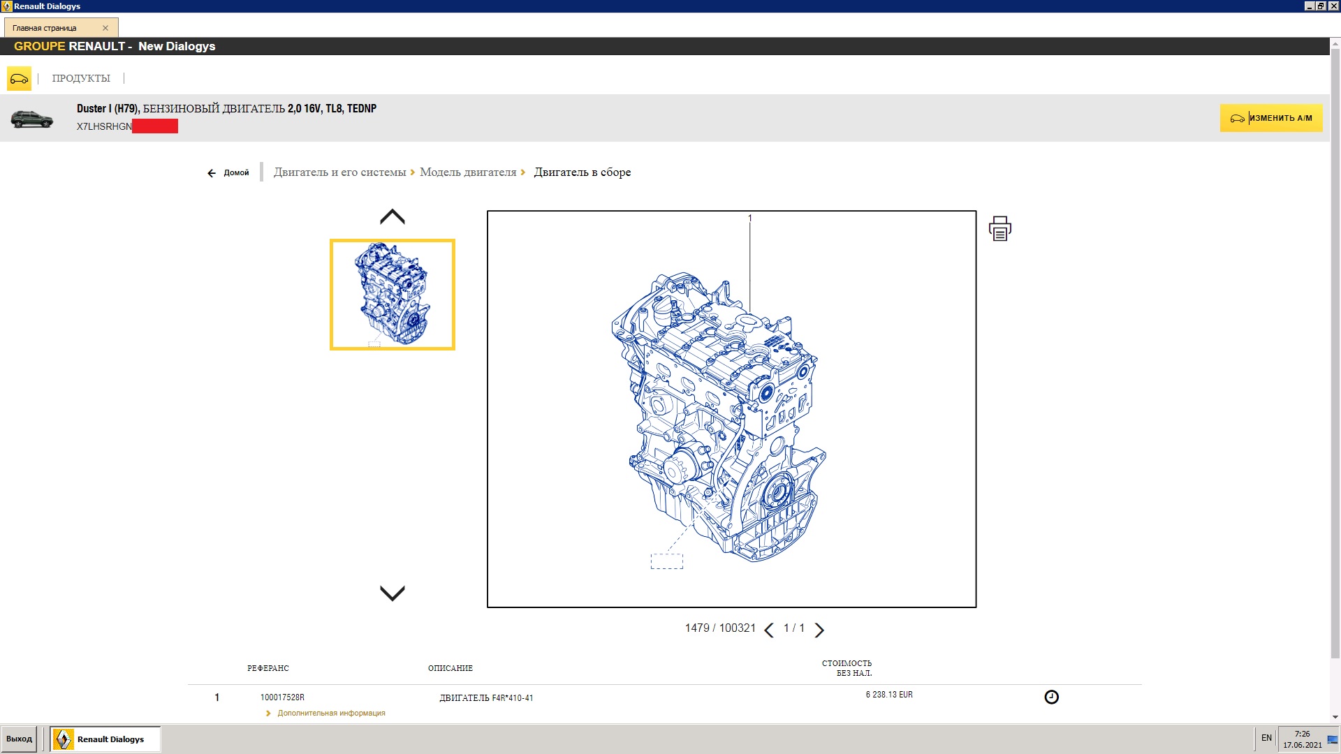

На рестайл 2015 года с мкпп тоже самое: тот же артикул на двс без навесного и 410-41. Индекс так же 410. То есть ДВС полностью одинаковые.
PS: Если взять мой прошлый Дастер 2014 г, то там индекс двс 400 и артикул на новый двс без навесного идёт 8201219503 (МАРКИРОВКА: F4RA4B4).
F4R 400 совсем незначительно отличается от F4R 410: другие артикулы на некоторые болтики, шпильки, некоторые прокладки и ГБЦ (пустая) в сборе с клапанной крышкой имеет другой артикул почему-то, но механическая часть всего двс полностью та же самая.
