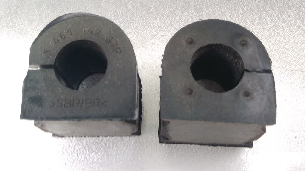

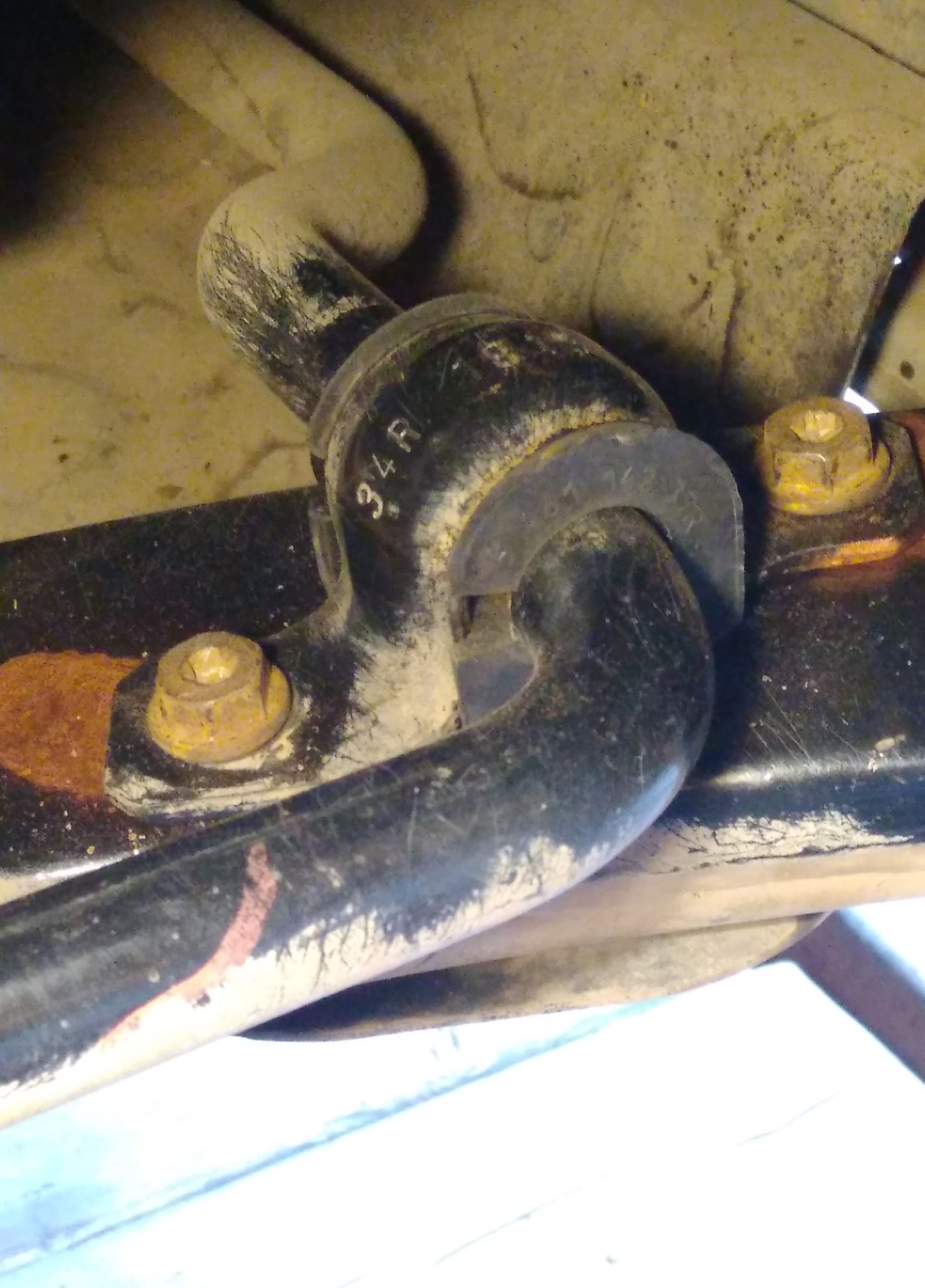

Дастер дорестайл. Заводские передние втулки на 65 ткм подрезал прорезь, установил под втулку квадратную прокладку толщиной 5мм из старого коврика. Прошло 3 года и 27ткм, решил всё таки поменять втулки на новые. При осмотре стабилизатора обнаружил небольшой износ на месте втулки.
Купил новые по 84р/шт в Автодоке -
546114237R БРТ.

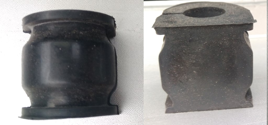

Резина хорошего качества, на ВАЗах такая же используется. Если сжать втулку в руках до исчезновения зазора, то диаметр отверстия составил 17.5 мм. Удивил зазор около 7мм после установки. За две недели и 500 км ничего со втулкой не произошло.
В каталоге БРТ задних втулок на Дастер нет, буду ставить втулки от ВАЗ-2108 (уже куплены).
