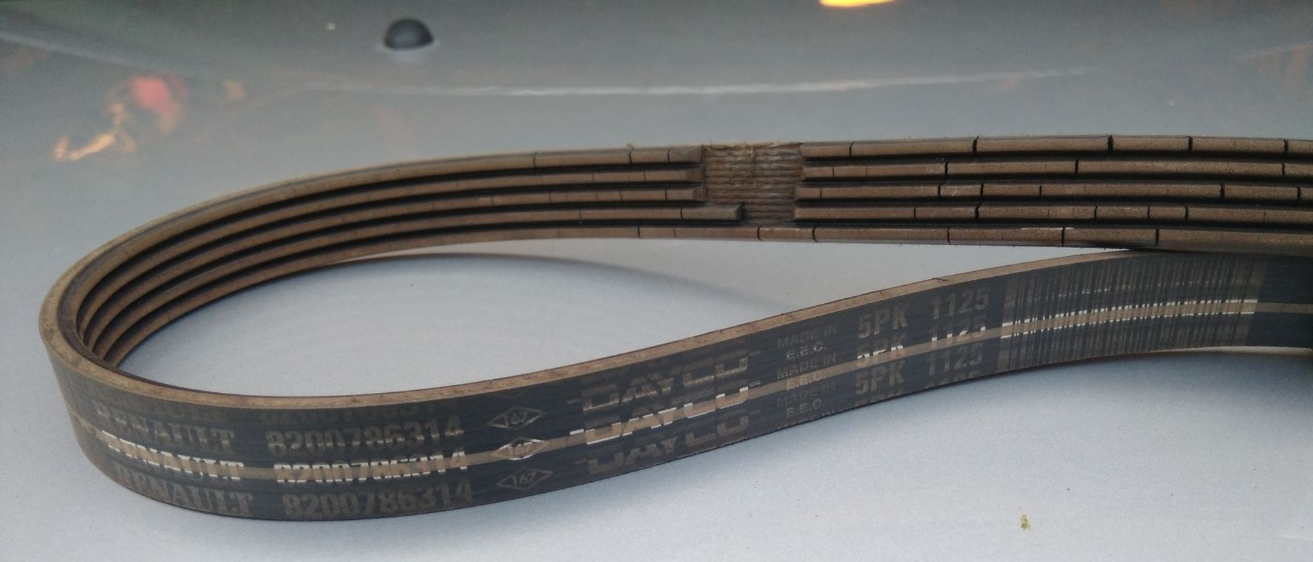

В мае 2018г при пробеге 62ткм поменял ремень на
Renault-Dayco 8200786314 (узнал какая модель когда снял его
). В начале зимы 2020-2021г ремень был живой, в мае 2021г. и 90ткм увидел что ремень в трещинах, марку не разглядел, заказал

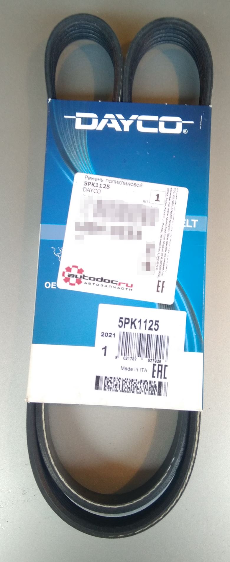

5PK1125 DAYCO(made in Italy) по отзывам в Автодоке, 453 руб. опт, оказалось что почти такой же и стоял (made in E.E.C.), 28ткм - что-то мало проехал, солью у нас посыпают только на трех центральных улицах, да на остановках общественного транспорта, да и то не везде.
Придется чаще смотреть за этим ремнем навесного оборудования.
