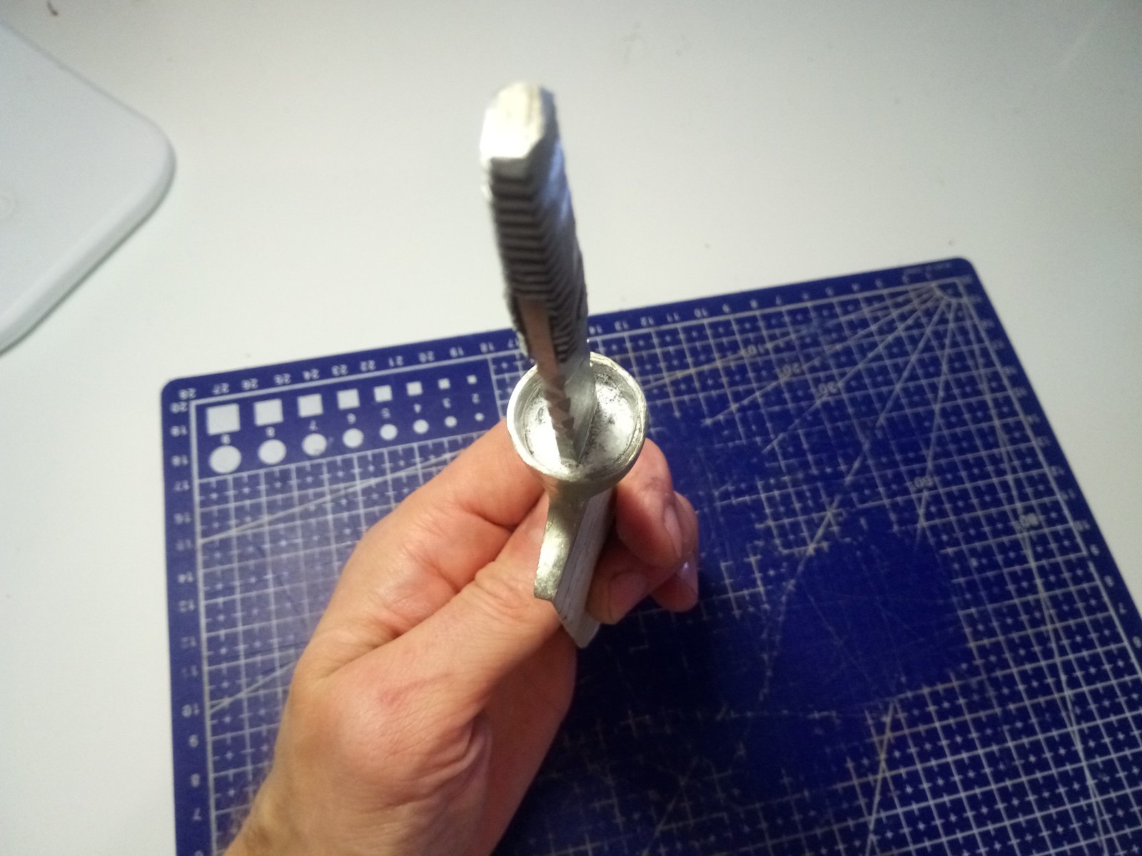

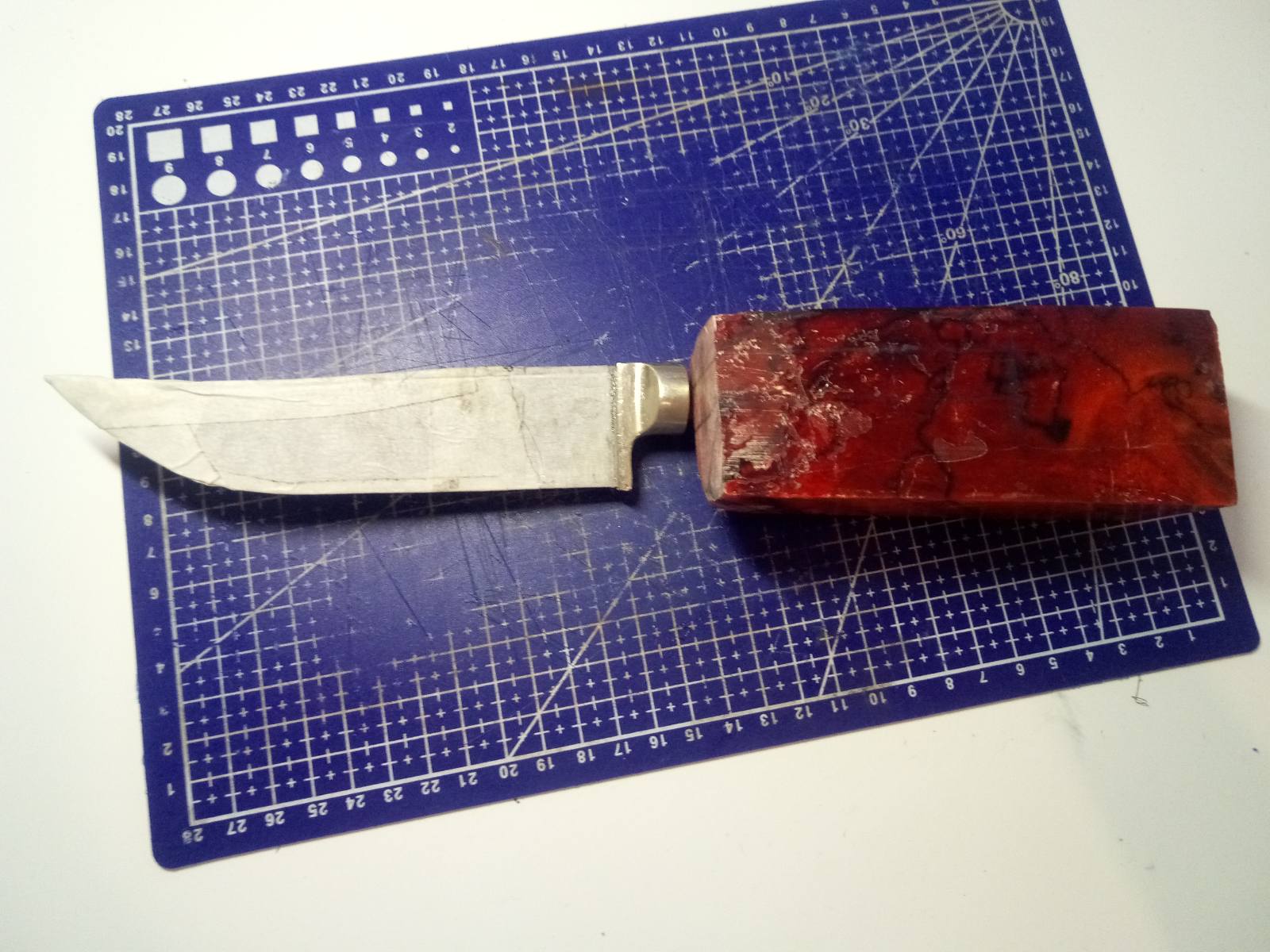

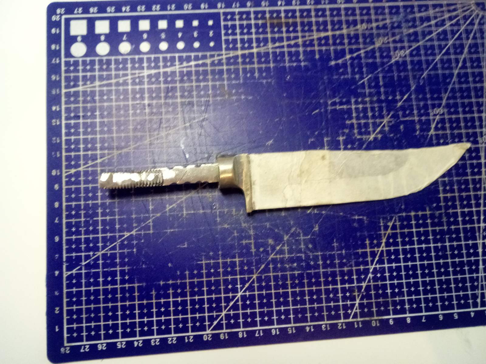

Начал следующий режик наконец-то. Клинок уже несколько лет пролежал. Вклеил гюльбанд, удлинил хвостовик. На рукоятку выбрал стабилизированный шпальт березы. Обошлось не без косяков - в процессе подгонки и вклейки гюльбанда поцарапал полировку клинка - над аккуратностью еще работать и работать...
При удлинении хвостовика надо было утоньшить часть хвостовика которая в шпильке теперь, чтобы в итоге не было такого утолщения, поленился. Но в принципе и так прокатит. Единственное, придется осторожно делать часть стабилки, которая войдет в гульбанд - стенки будут тонковаты, а стабилизированный шпальт колкий, зараза. Еще интересует как делать место стыка гульбанда с рукоятью - как сделать ровное сопряжение? Постараться вырезать туда кольцо из фибры или подгонять деревяху встык (не уверен в своем скиле)?
