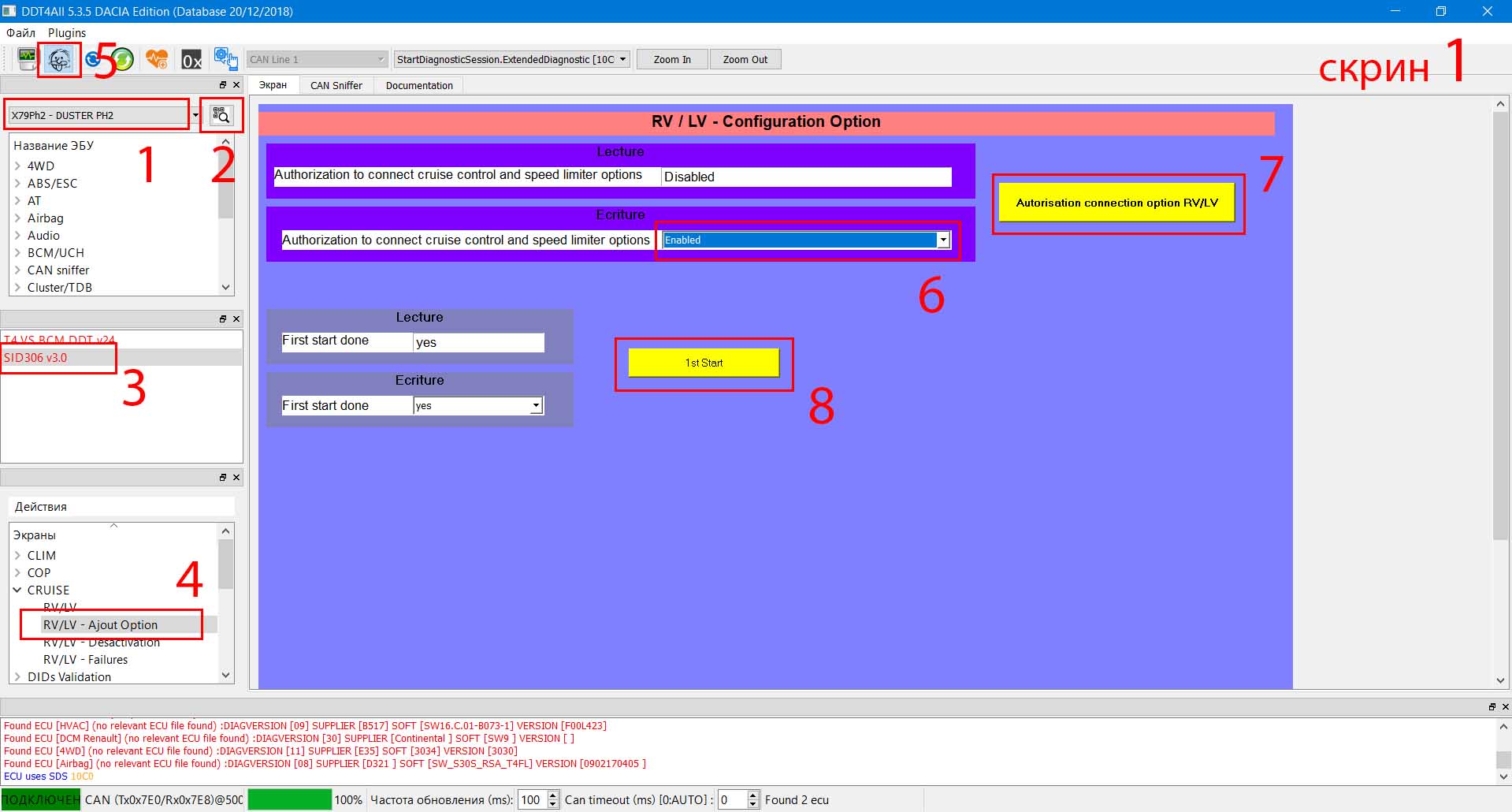

Можно активировать. Предполагаю, что желающие повторить знают как подключать OBD ELM 327 адаптер. У меня была старенькая BT версия с хз какой начинкой, которая, однако, позволила активировать часы на приборке с помощью ECU Tweaker. Но как активировать круиз при помощи нее я инструкций не нашел, поэтому попробовал DDT4All, по способу, описанному на драйве (ссылка в посте 149). С первого раза ничего не получилось. Смутило различие в менюшках и окнах между скриншотами с драйва и того, что увидел у себя. Даже заказал рекомендованный адаптер на pic18f25k80 (зря. Ничем от моего не отличался). Сегодня попробовал еще раз, и вот что получилось: смотрим прикрепленные картинки.
Screen 1 – После того как DDT4All законнектится к адаптеру (ключ в крайнем положении перед заводкой и переключатель режимов включен на круиз или ограничитель – это важно!) идем по шагам:
1) Выбираем duster ph2
2) Жмем кнопку сканирования блоков (снизу ползет лог и прогресс бар. Хз почему, но у меня все строки в логе выкрашены в красный)
3) Кликаем по строке
4) 4 выбираем указанный пункт
5) Жмем кнопку режима эксперта
6) Выбираем enabled
7) Жмем (если ругнется на выключенный режим эксперта – жмем еще раз п.5)
8) Жмем

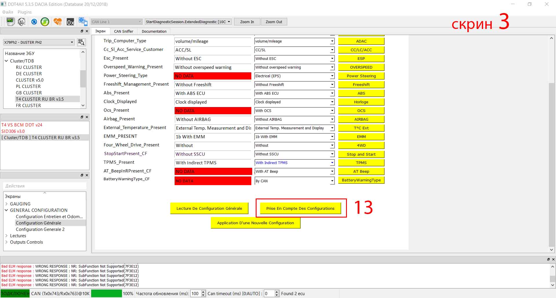

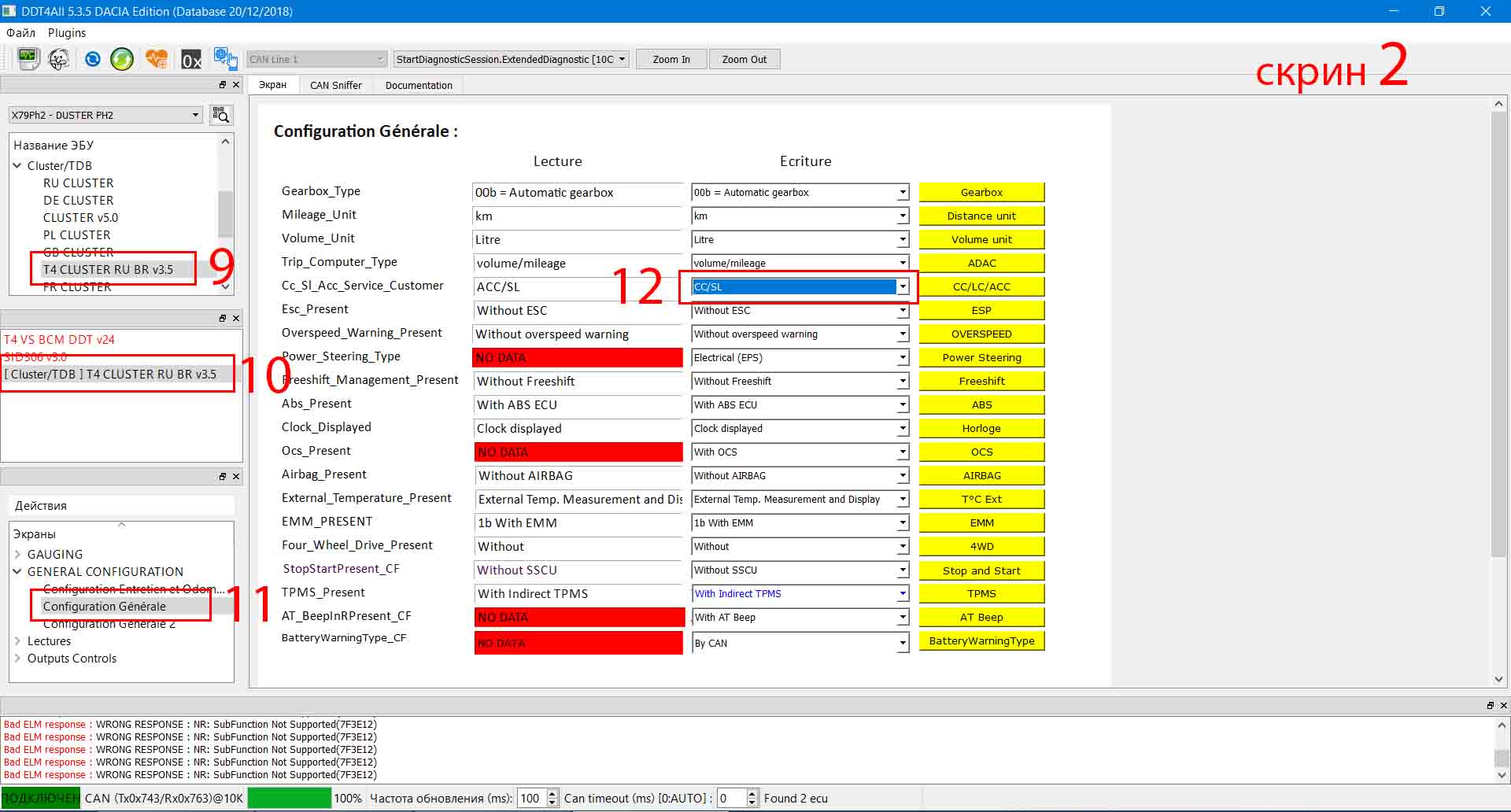

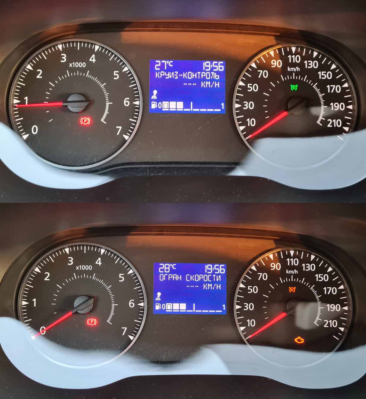

Переходим к screen 2. Вот на этом моменте у меня был затык, т.к. на драйве совершенно не расписано откуда берутся нужные пункты меню. А все оказывается просто. В поле «название ЭБУ» надо найти строку Cluster/TDB и выбрать подменю T4 CLUSTER RU BR v.3.5, как показано на скриншоте п.9. Эта строка появляется ниже, п.10. Далее выбираем нужные строки п.11. В открывшейся конфигурации ищем нужную строку, отвечающую за круиз – п.12, меняем значение на СС/SL, скорее всего я еще нажимал желтую кнопку рядом. И после мотаем в конец этой страницы, и жмем кнопку п.13 (уже на Screen3, не влезло на один экран ). Все, круиз стал активным, хотя пока это и не отображается на панели. Не смотря на то, что программулина сыпала в лог “WRONG RESPONSE”, после вкл-выкл зажигания на панели приборов загорелись заветные огни, комп выдал индикацию круизаа, и короткие ходовые испытания по проселочной дороге показали работоспособность обеих режимов.
