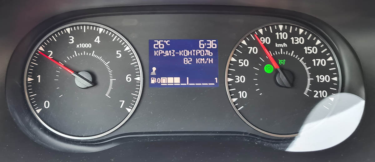

По поводу активации - базы 18 года, это да, хз где качать актуальные, вроде программу брал прыгая по ссылкам с этого форума. Возможно ошибки валились именно из за этого. между дастером 2 и фазой 2 софт не выдавал никаких отличий по насканированным блокам, так что прислушался к Fabula_4x4 (пост 149) и ковырял блоки Дастера 2 фазы.
Прокатился по трассе. Круиз работает, скорость поддерживает. По работе заметил отличие от предыдущей Сандеры. Скорость, при увеличении кнопками круиза, набирается более плавно, наверное это даже хорошо, т.к. на Сандере эффект был такой, будто газ нажимают до упора, максимально быстрое ускорение, первое время это было очень неожиданно и неприятно, потом привык.
Но в целом, начало положено, рабочий результат описан, постепенно, благодаря коллективному опыту, отшлифуем.
