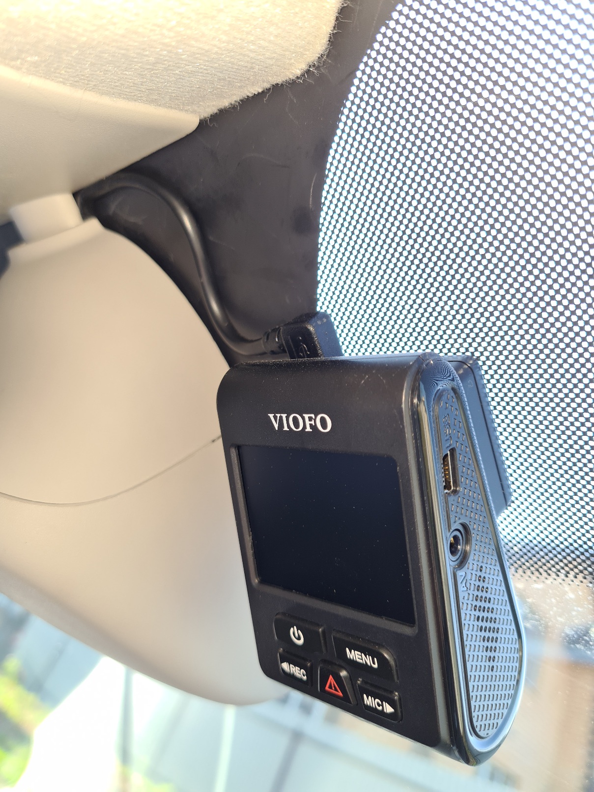

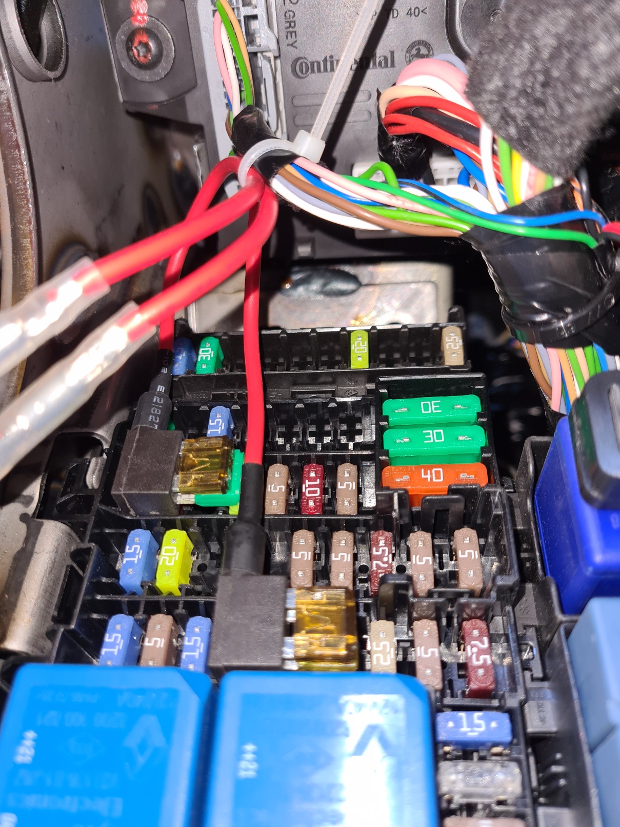

Сообщение от Maks73 Посмотреть сообщение
а накладку стойки и потолок снимали?
и какой разъем ставили, или просто провод торчит?
Использовал провод от viofo с контролем напряжения, он спецефический, нужно подключать два плюса, как уже и описывал. Со стороны регистратора мини юсб. Потолок не снимал, снимал козырек и накладки с крепления зеркала. Козырек - открутить винт и повернуть крючек - все просто. С пластиком зеркала посложнее, все плотно сидит. Но есть видео на ютубе (установка штатного видеорегистратора), там все хорошо показано. Накладку стойки полностью не снимал, немного сдернул, кинуть провод места хватает. К плафону не подключал, т.к хотел чтобы все предохранители были в одном месте, да и стараюсь не лезть в штатную проводку если нет острой необходимости. С ответвителями это получилось без проблем.
