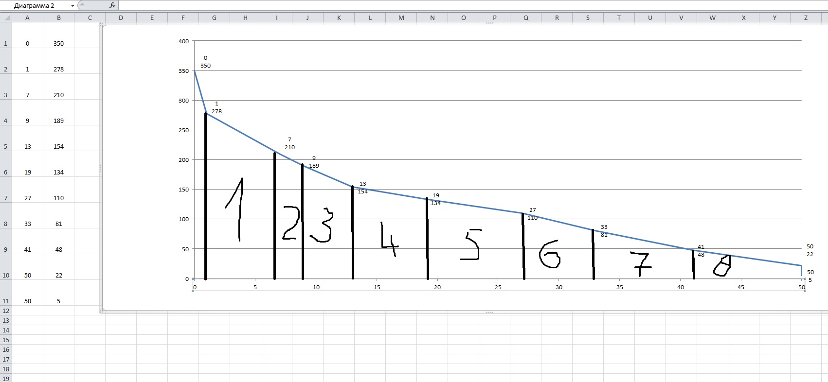

Ну вот, нарисовал кое-что.
В левой части вывел табличку в которой вписаны имеющиеся данные с завода соответствия сопротивления литражу.
Во-первых, что мне не понятно, почему при 50 литрах (полный бак) даны два значения (5 и 22 соответственно)?
Во-вторых, непонятно соответствуют ли эти значения графическому отображению на дисплее. Если допустить что они соответствуют, то получается:
1. все восемь черточек должны гаснуть при остатке в 1 литр;
2. Когда бак показывает половину реальный остаток около 19 литров
Больше всего напрягает 2 диапазон - получается, что он равен всего 2 литрам??? Мне кажется, что это какая-то хрень, не может такого быть, есть у кого какие-то мысли на этот счет?
Р.S. На приведенном выше видео товарищ говорит, что можно оттарировать бак, но он нигде не сказал, что он это сделал и тем более, что результат его устроил, а сам он, как я понял, на вопросы в коментариях к своему видео не любит отвечать
