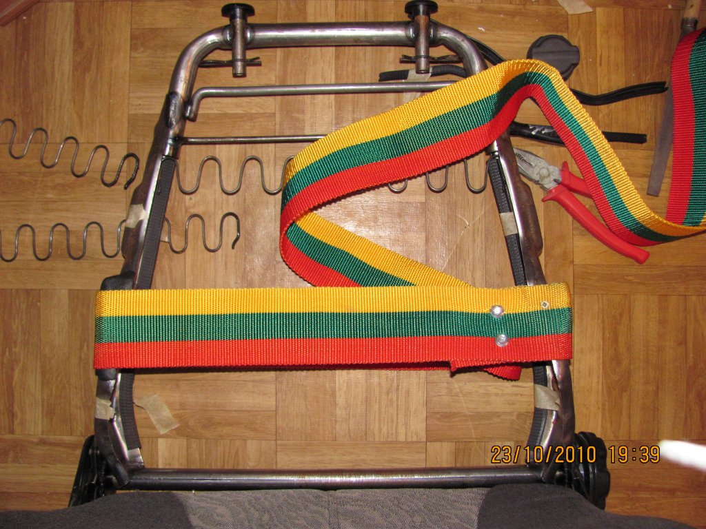

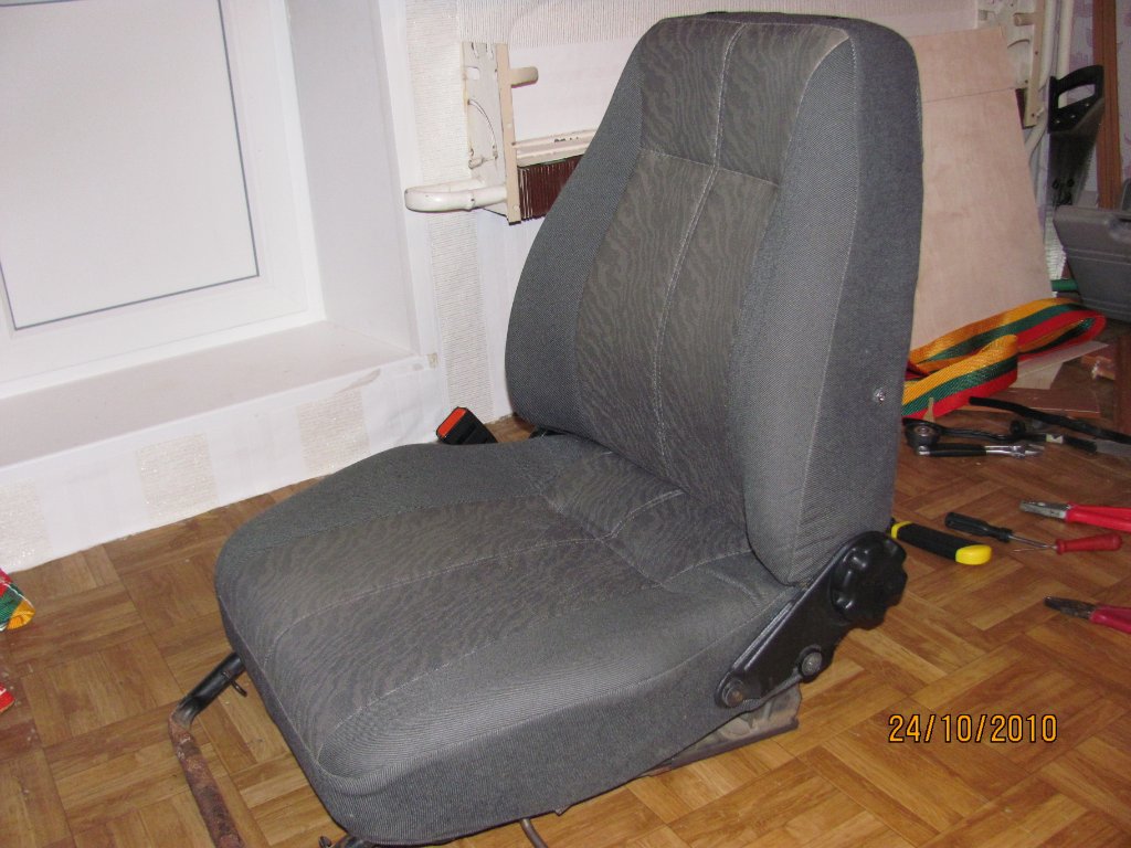

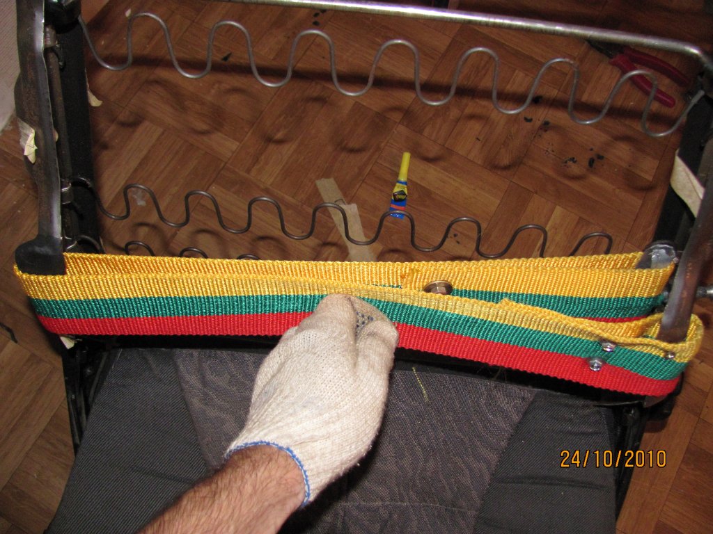

вот,нашел,то что давно искал.один чел сделал сам поясничный подпор из буксировочной строп ленты.самое интересное,что он регулирует его(натяжение)там на одной фотке справа болт вставлен в небольшую поперечину с внутренней резьбой для него
