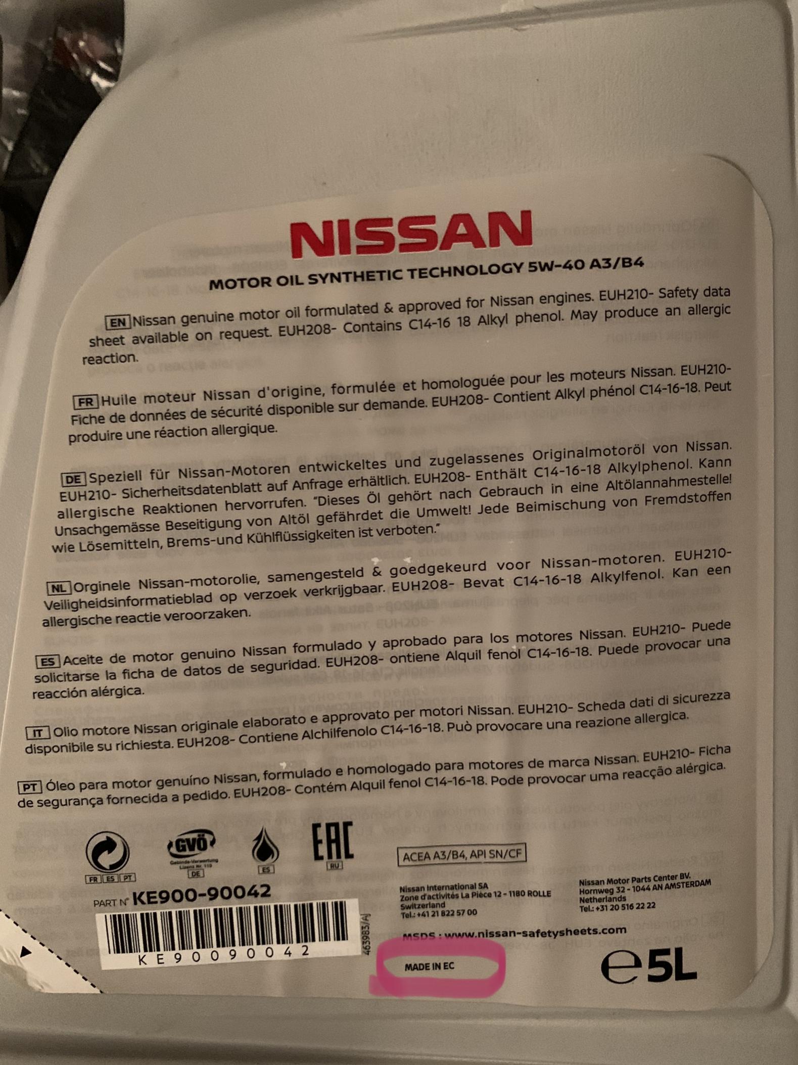

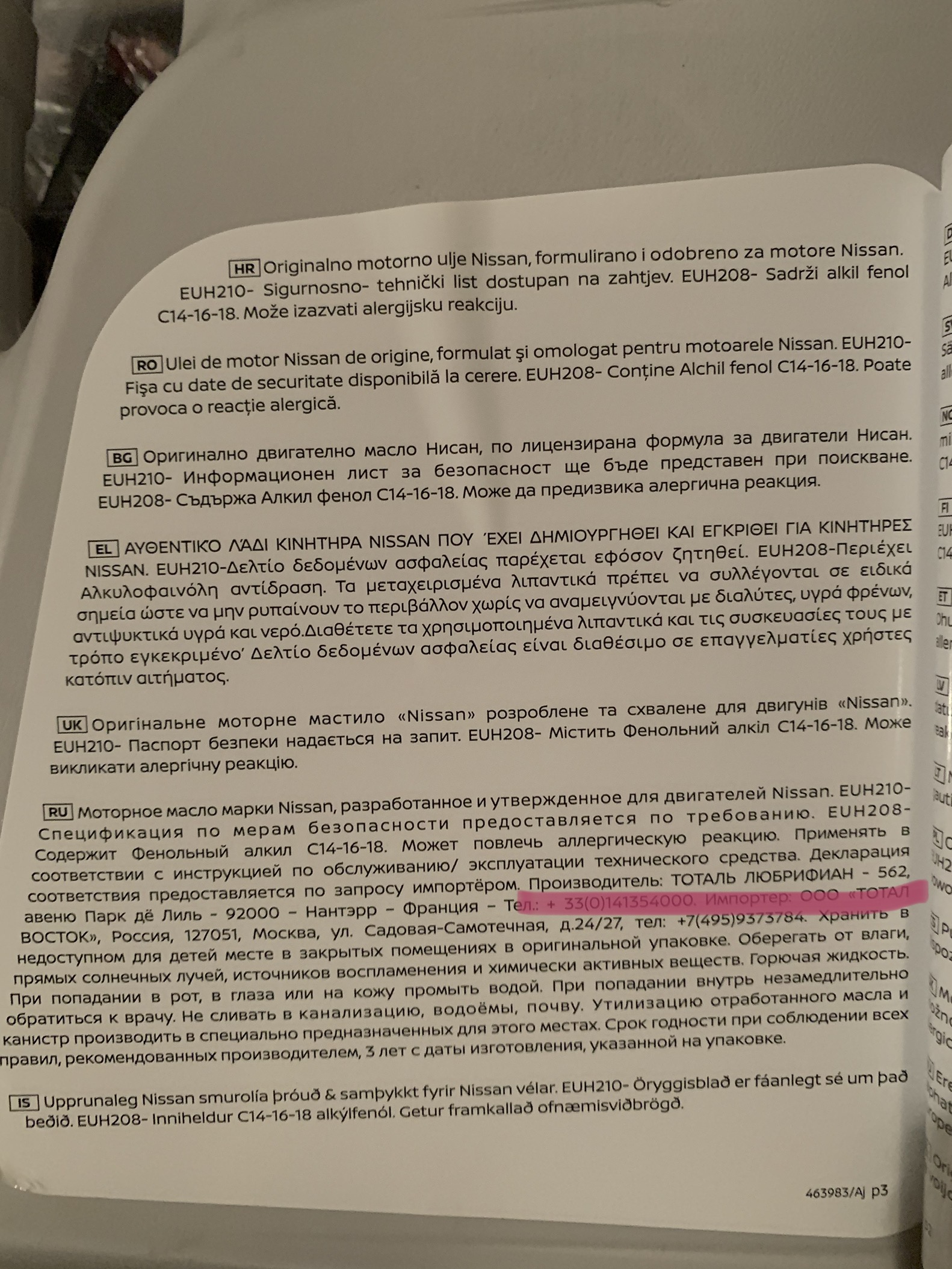

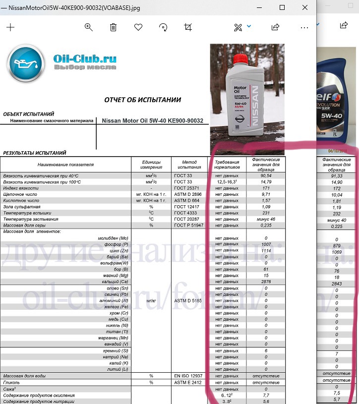

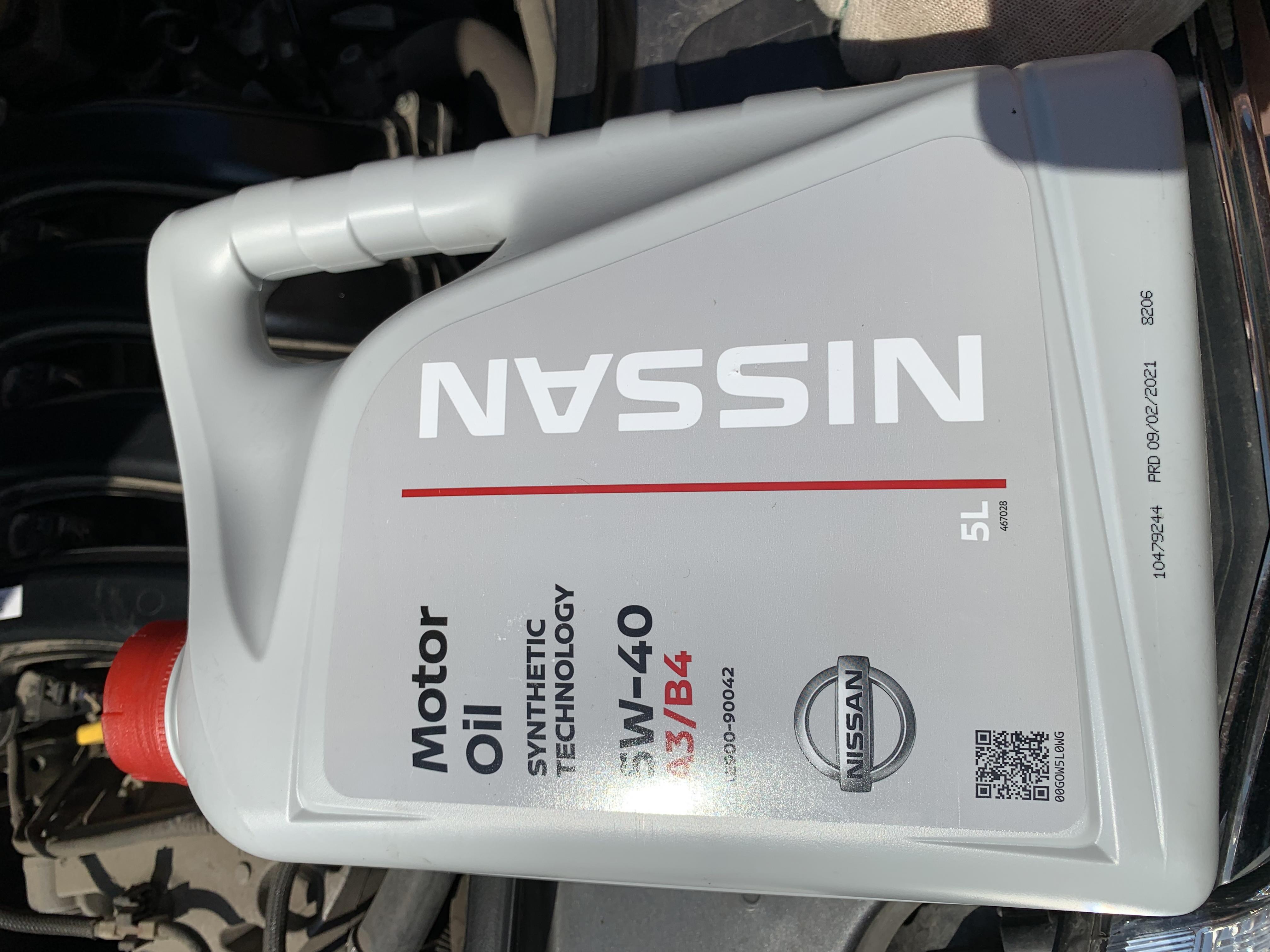

Случайно заметил что Ниссан Террано на F4R потребляет масло Nissan 5w-40 производства европейского Тоталь. Стал разбираться. И наразбирался! Это тот же самый Эльф! Различиями в анализах можно пренебречь, в пределах погрешности из разных партий. Только в удобной 5л канистре и на 1000р дешевле. Да ещё и с возможностью проверки оригинальности по коду на канистре и QR коду. Однако! С подделками полно мороки, а тут вроде несложно сделать и проверку. Nissan 5w-30 это тот же известный «логановский» Эльф!

KE90090032R - Nissan Motor Oil 5W-40 1L
KE90090042R - Nissan Motor Oil 5W-40 5L
KE90090072R - Nissan Motor Oil 5W-40 208L
KE90099933R - Nissan Motor Oil 5W-30 1L
KE90099943R - Nissan Motor Oil 5W-30 5L
Буква R в артикуле означает регион производства, в данном случае Russia. Без буквы - тоже самое масло, Made in EC.
